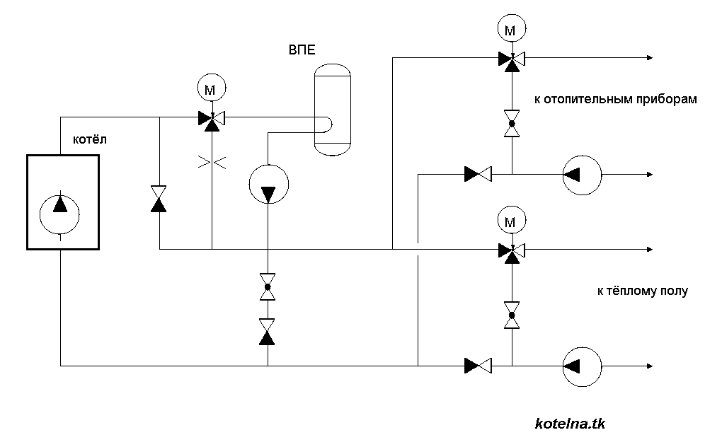

Здравствуйте уважаемые форумчане.
Частный дом, схема котельной, примерная(делал не я). Котел Baxi Luna duo-tec mp 1.50 . Нагрузка на отопление и теплый пол 40 кВт, на ГВС 42 кВт. Соответственно необходимо обеспечить приоритет ГВС.
1 Верна ли данная схема? В котле есть насос, но нет насоса на ответвлении к отоплению после тройника на ГВС.
2 И вообще разве этот тройник не надо поставить после гидрострелки? Тогда опять же добавить общий насос на отопление перед коллектором и убрать насос на самом коллекторе, который для радиаторного отопления?
Заранее благодарен) Прикрепленный файл  Схема.pdf ( 57,01 килобайт ) Кол-во скачиваний: 192
Должно быть так:
...Или так:

Вариант чуть посложнее:
сообщение 21.5.2020, 0:00
Сообщений: 20962
Регистрация: 8.8.2007
Из: Vilnius
Пользователь №: 10542
Вы инструкцию котла видели? В инете есть: https://baxi.ru/upload/iblock/140/luna-duo_...60_70-_-_-_.pdf
Там на стр 30 есть схемы, вот и пользуйтесь.
