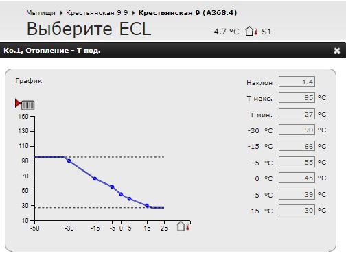

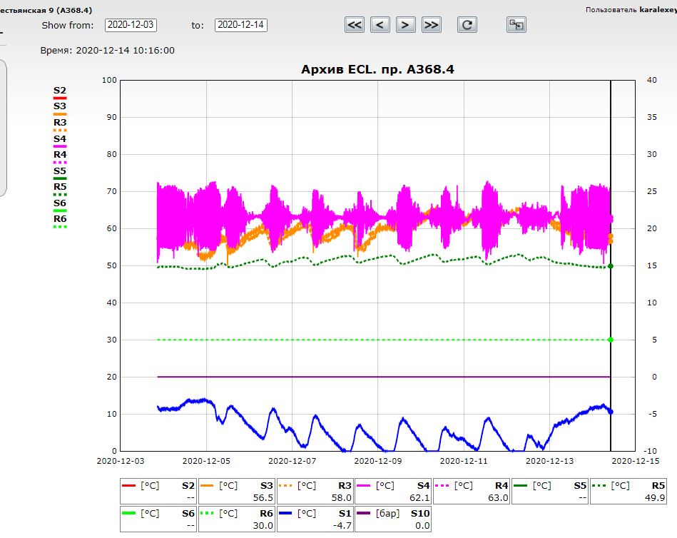

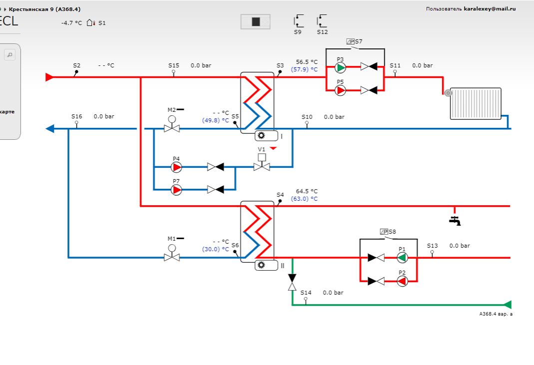

Навожу порядок в ОС в доме.
Сам не инженер, просто активный житель.
Цель - сбалансировав дом вывести платежку на минимальный уровень.
Отопление раздельное через теплообменник, от застройщика. Нижний розлив по двухтрубке.
Площадь дома около 14 000 метров, жилая 10360. Два подъезда.
Проект дома изначально кривой, на больших комнатах меньше конвекторов, чем на маленьких, поэтому вся система перекорежена собственниками, я в их числе. То есть все на живую, расчеты врядли возможны.
Контроллер ECL 310. У меня к нему просмотровый доступ. Инженеры коммуникабельные и по звонку готовы менять параметры, в разумных пределах.
На циркуляции стоял верхний в линейке UPSD 80 размера. Сейчас заменили на TP 80-140 с частотником. Молотит на 43 герцах.
На доме были проблемы с дальним от ИТП подъездом на верхних этажах. С каждым годом увеличивались объемы радиаторов и циркуляции не хватало.
Сейчас вроде норма.
После установки методично снижал температуру подачи. За 10 дней с 60 - 75 (-5 и -15)дошел до 50 -60. После некоторого недовольства поднял на 55 - 66.
Кому-то жарко, кому-то холодно, кто не менял конвекторы, в основном норма.

че-то я не понял...здесь пост №1 Вы пишете что СО раздельная от теплообменника, а в посте№294 (двухтрубка) прикладываете картинку открытой СО указанием движения теплоносителя "в сеть".

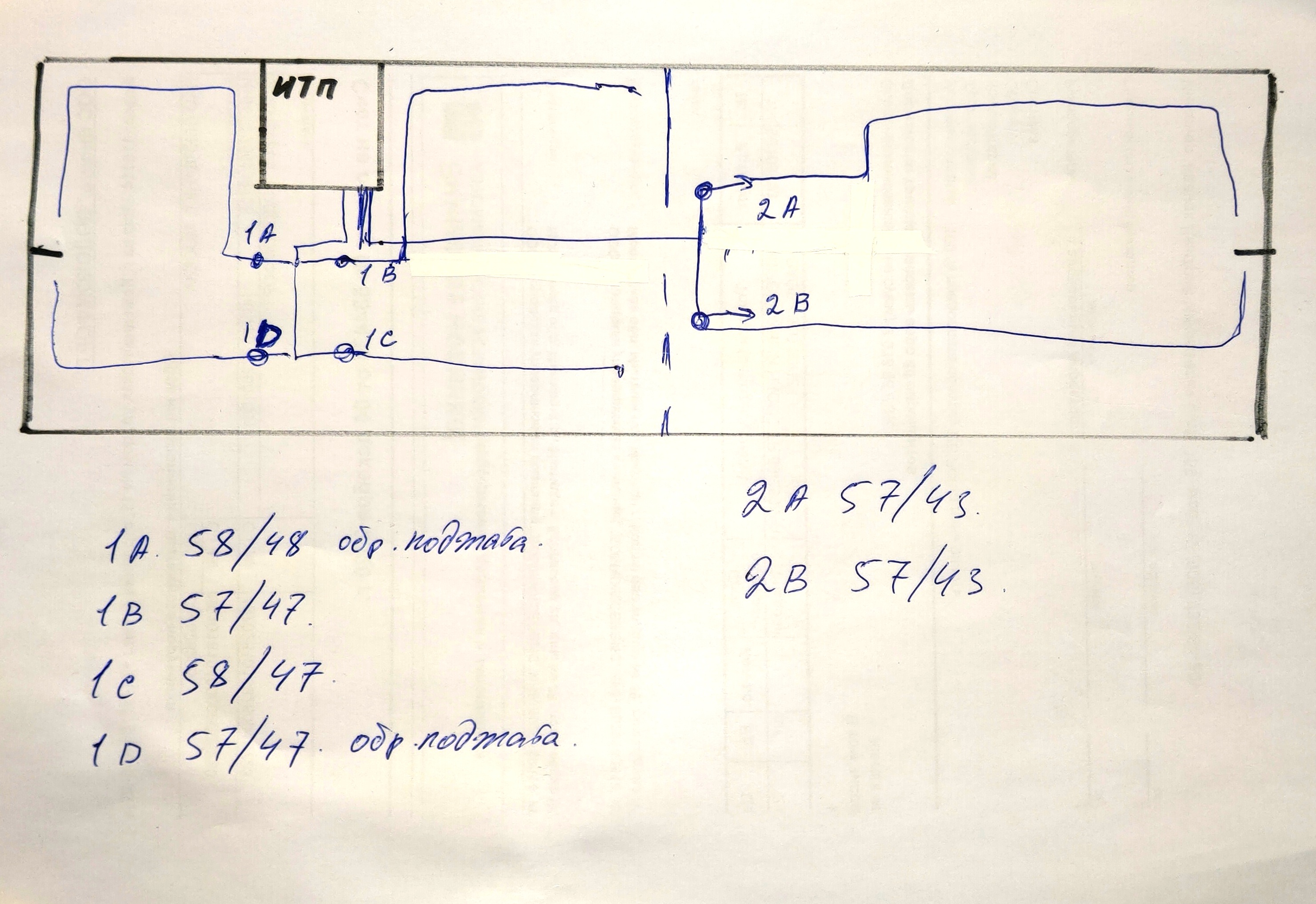

Отвечу по-порядку.
Были конвекторы - теперь где что.
Термоголовки где есть, где сняли.
По слухам некоторые от отопления и от ГВС теплые полы влепили.
Балконы приатачили.
Сделать с этим ничего нельзя. УК не пойдет войной на собственников.
kosmos440o
Никаких регуляторов ни на магистралях ни на стояках нет.
Сейчас сантехник крутит шарики на магистралях и что меня больше бесит на стояках.

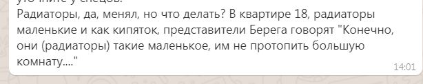

Не фантазируйте.
Мерзнут из-за просчета по приборам. (скорее специального, чем ошибочного).
Все годы мерзли и будут. Двух конвекторов не хватает на огромную, УГЛОВУЮ комнату со стеклом во всю стену.
Изменит ли это платежи, - давайте дождемся приговора. Тогда и будем рассуждать.
Ничего возвращать не будем! Вас не спросим. Систему настраивать не получится, ее НЕТ. Я не правительство, что каждый второй год реформирует отсутствующую налоговую систему в стране.

Днем обошел магистрали с пирометром.
Надеялся найти занижения на поджатых магистралях, но не нашел. Может надо что-то точнее пирометра.
Зато нашел остатки некой автоматики на одной ветке. Думаю, что не рабочее с новья.
Ниже результаты моих замеров. Дом поделен пополам, причем левая часть на 4 участка 50 щариками, а на правой две 65. Температура пр/обр. Два шарика поджаты. Для меня странный выбор сантехника. Я бы, желая затянуть 1 подъезд и увеличить второй, выбрал бы те, что центральнее.
Сразу извиняюсь за рисунок, - экспромт.
Еще скрин домового чата, где сегодня собственник про конвекторы в большой комнате написал. Берег - это УК, что с новья была.

Ниже график, сегодня.
Схема ИТП не совсем такая, но ее ввела Теплосеть. Поменять УК не может.
