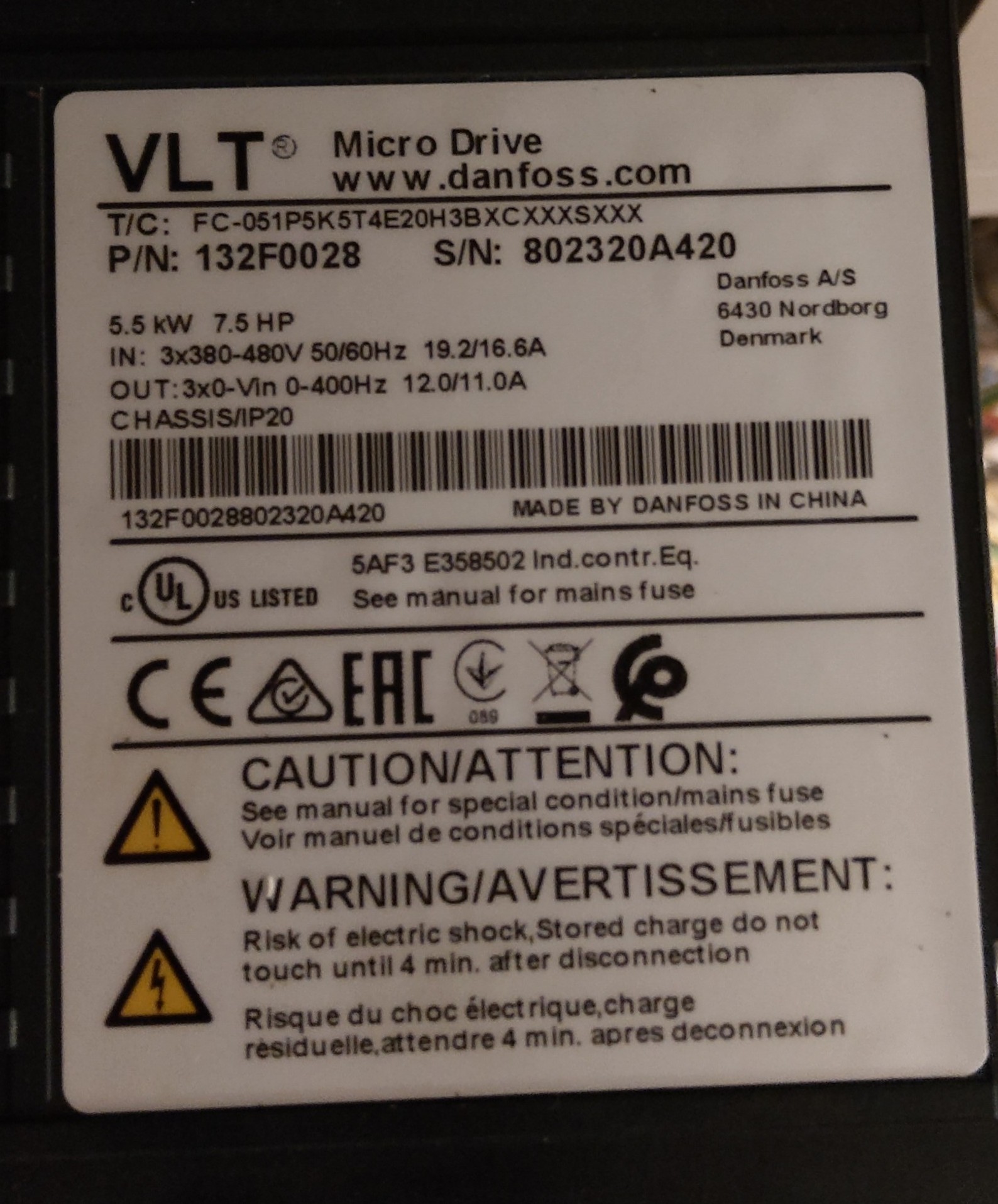

А какой частотник?

Цитата(kosmos440o @ 15.12.2020, 0:37) *
А какой частотник?
Фотка ниже.
Я подозреваю, что подключить как-то возможно. Просто инженер в этом еще не разобрался.
Если подскажете - буду благодарен.

Нет. этот частотник не поддерживает работу по двум датчикам. Только если внешний контроллер ставить, например, этот:
https://www.elstars.ru/products/24898388
Он поддерживает работу по перепаду на двух датчиках, и даже может делать автоматическую подпитку по нижнему. Выдает аварию по отсутствию перепада в сеть диспетчеризации и по месту световую и звуковую. Останавливает насосы при падении давления ниже аварийного уровня. Вообще сам является контроллером ИТП, но тут у Вас уже есть.
