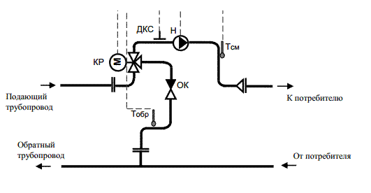

Нет, похоже, немного по-другому:
...Но насос, качающий сверху-вниз - тоже далеко не лучшее решение. thumbdown.gif

elina71
сообщение 19.2.2021, 11:20
Сообщений: 10
Регистрация: 23.3.2020
Пользователь №: 374808
Цитата(tiptop @ 18.2.2021, 21:00) *
Они так и делают: утка-воздухосборник и в ней насос?! newconfus.gif dont.gif helpsmilie.gif
а сам принцип насос на подаче и трехходовой: это нормально работает?
если самим по такой схеме сделать только без всех этих изгибов? их суапры специально скручены чтобы всунуться вместо существующих элеваторов. а у меня система новая - места много
svoroponov
сообщение 19.2.2021, 12:11
Сообщений: 1422
Регистрация: 28.6.2005
Из: Estonia
Пользователь №: 918
Вообще то если позволяет гидравлика , то ,, мокрые ,, насосы лучше ставить на обратке , для них там лучше тепловой режим.
Принцип насос на подаче и трехходовой: да ,это нормально работает.
Только вот ,,уток ,, можно не делать, это лишнее.
По работе элеватора из практики - минимальное значение при котором он ещё кое-как работает 0,8 Bar. Устойчиво он начинает работать с 1,0 до 1,8
Bar . Далее лучше с регулятором перепада давления , иначе появляется избыточный шум.
tiptop
сообщение 19.2.2021, 12:23
сам себе Sapiens
Сообщений: 11391
Регистрация: 21.5.2005
Из: г. Владимир
Пользователь №: 797
to elina71
По моей классификации у вас должна быть схема №3: с насосом на весь расход системы отопления и двухходовым клапаном.
