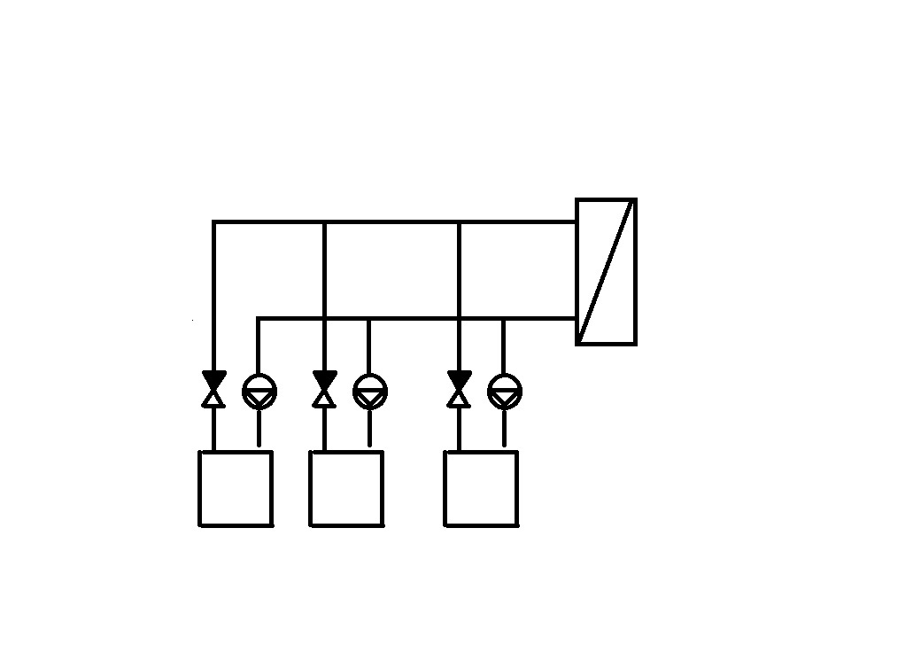

Добрый день!
Кто нибудь сталкивался с подбором котловых насосов для каскада котлов с высоким гидравлическим сопротивлением и с разделением через пластинчатый теплообменник? Прикладываю принципиальную схему. Когда работает только один насос все понятно. А вот как найти рабочую точку для случая, когда работает несколько насосов?

Расчётный расход воды через водоподогреватель равен сумме расчётных расходов воды через все три котла?
Рабочая точка насоса в этом режиме - это расчётный расход воды через котёл и сумма соответствующих напоров у котла, обратного клапана и водоподогревателя (у водоподогревателя при его расчётном расходе).
Эта схема таит в себе возможную перегрузку насоса при работе одного насоса/котла.
На своём сайте я написал об этом для наладчиков: "При одиночной работе каждого насоса/котла необходимо с помощью токовых клещей, расходомера и ДПЗ, находящегося на выходе котла, выставить расход воды на уровне между “расчётной” величиной для котла и максимально допустимой величиной для насоса (сначала – ближе к этой максимально допустимой величине)"
А что за котлы?
Уж не собираетесь ли Вы сделать непостоянный расход воды через водотрубный котёл? unsure.gif

Цитата(tiptop @ 4.3.2021, 20:34) *
А что за котлы?
Если насос будет отключаться вместе с горелкой котла, то никакого криминала не будет.

Криминала, может быть, и не будет, а вот срабатывание термостата перегрева - запросто.
А что за котлы?
Да оно не страшно, как ни крути.
Просто, когда работают все насосы, будет "расчётный" расход. А когда только один насос - расход повыше...
Ну, не срабатывание "сратостата", а вот просто выключить котёл какая-нибудь бестолковая автоматика может.
Об этом я тоже написАл: "В тепловой схеме “насос – котёл – водоподогреватель” расход воды через уже работающий котёл значительно уменьшается при запуске ещё одного котла. Например, в схеме с тремя одинаковыми котлами запуск “второго” котла может привести к скачкообразному полуторакратному уменьшению расхода воды через другой, уже работающий котёл"
kotelna.tk
...Но это больше относится к жаротрубно-дымогарным котлам, у которых сравнительно высокая Kv.
Сообщение отредактировал tiptop - 4.3.2021, 21:12

tiptop, спасибо.
Котлы действительно водотрубные. Расход должен быть не ниже минимально требуемого по инструкции.
Но Вашу мысль про рабочую точку не до конца понял. Рабочая точка это ведь пересечение кривой насоса и кривой системы. Следовательно для ее нахождения нужно построить кривую системы. Для случая с одним работающим котлом/насосом все просто - берем несколько значений расхода и находим сопротивление контура при данных значениях расхода.
А как построить кривую системы для случая, когда работают три котла? Также берем несколько значений расхода и считаем сопротивление контура, но для общего участка (теплообменника) сопротивление считаем при утроенном расходе?
Зачем Вам эти кривые?
Расчётную рабочую точку найдёте по расходу и напору.
При желании, по ней можно легко написать уравнение сопротивления контура (при условии, что насосы и котлы одинаковые).

Ваше замечание применительно к котлам с тяжелой обмуровкой, где велика инерционность нагрева воды в котле. Для небольших водотрубных котлов останов циркуляции одновременно с отключением горелки ничем не грозит. Более того, при большом снижении расхода воды через котел и продолжающей работу горелке у котлов RS-A начинаются сильнейшие гидроудары, хотя на выходе из котла температура, в этот момент еще градусов 70-80. И через десяток секунд начинает расти до 110-120 Цельсия. И ни какой термостат не сработает, пока до него не дойдет нагретая вода, а насос то уже выключился.
