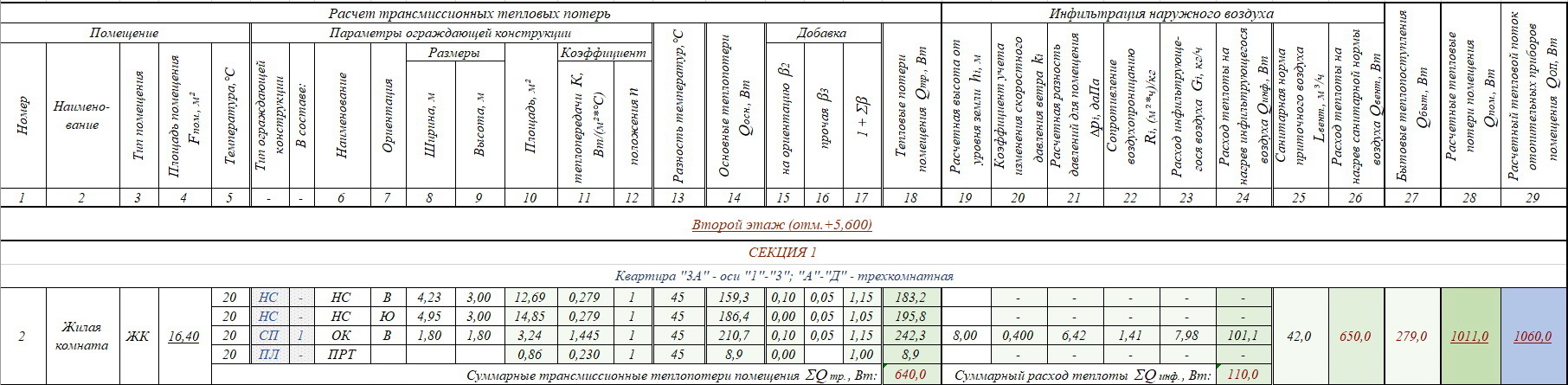

Здесь даже объяснять нечего - просто попробуйте подобрать отопительный прибор для жилой комнаты.
Приведу пример - жилой многоквартирный дом в г.Москва. Угловая жилая комната на втором этаже. Стены наружные - навесная фасадная система с эффективным утеплителем и облицовочным слоем на относе.
Чтобы в расчете нагрузки учесть теплопроводные включения, принимаем коэффициент r = 0,75 по ГОСТ Р 54851-2011. Приведенное сопротивление теплопередаче выходит 3,584 (м²*°С)/Вт.
Считаем теплопотери - две наружных стены и окно. Трансмиссионные тепловые потери - 640 Вт.
Расход инфильтрующегося воздуха через окно (класс "Б" по воздухопроницаемости) - 7,98 кг/ч; тепло на его нагрев - 110 Вт.
Санитарная норма приточного воздуха - 3 м³/ч на 1 м² площади помещения. В нашем случае - 42 м³/ч. Тепло на нагрев приточного воздуха - 650 Вт. Над радиатором проектом предусмотрена установка стенового приточного клапана.
Бытовые теплопоступления - 17 Вт/м². В целом выходит 279 Вт.
Суммируем: 640 + 650 - 279 = 1011 Вт. С учетом коэффициентов "бета" на отопительный прибор (его тип и установку) выходит в целом 1060 Вт.
По новому СП 60.13330.2020 номинальный тепловой поток отопительного прибора с терморегулятором принимаем на 10-15% больше требуемого. Итого 1220 Вт - теплоотдача отопительного прибора. Для САНТЕХПРОМ РБС 500/90 это 11 секций.
Теперь допустим, что некто посчитал все точечные, линейные и пр. теплопроводные включения. Вышло, что коэффициент r стал равен 0,5. Что мы получим? Приведенное сопротивление - всего 2,39 (м²*°С)/Вт. Трансмиссионные тепловые потери выросли до 800 Вт. Сумма по помещению - 1220 Вт, с учетом тепла на нагрев приточного воздуха и бытовых теплопоступлений.
Если Вы внимательно читали первый абзац, то заметили что финальная расчетная нагрузка у нас равнялась опять-таки 1220 Вт. Совпадение? Не думаю...
В расчетах всё относительно - и температуры воздуха в помещении / "за бортом", и условный баланс между притоком и вытяжкой, и воздухопроницаемость окон, и бытовые теплопоступления и т.д. и т.п. Можно продолжать до бесконечности. Странно считать теплопроводность гвоздика в стене и в то же время задаваться бытовыми теплопоступлениями 17 Вт/м² по п.Г.8 приложения Г СП 60.13330.2016, действовавшего на момент проектирования.
