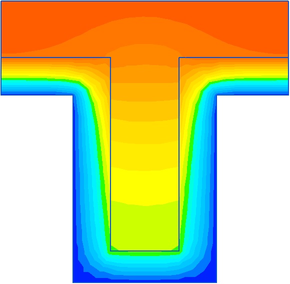

ДОбрый день.
Есть здание у которого бетнноя часть выпирает на улицу на несколько метров. Она утепляется . У меня вопрос эту выпирающую часть здания нужно как то учитывать ? или делам расчет как будто обычная стена?

Если документация проходит Госэкспертизу, то надо делать "по науке", т.е. по СП 50. Такой участок стены надо представлять "теплотехнической неоднородностью", с помощью какой-то программы расчета температурных полей (например студенческой версией ElCUT) определить коэффициент теплотехнической однородности и приведенное сопротивление.
А если "по жизни", то ничтожным увеличением сопротивления пилястр можно пренебречь. Будет надежней в плане отопления.

По идее нужно. Площадь теплоотдачи существенно возрастает, теплопотери тоже

Эх , если бы была программа да я умел бы ей пользоваться то я бы не задавал бы таких вопросов.
По поводу чтого что теплопотери будут больше это понятно, но я сомневаюсь что они сильно увеличаться ведь выпирающая часть полностью тожже утеплена.

Тут https://scask.ru/h_book_otp.php?id=44 формулы по ребрам

Примерно так.

Цитата(GraNiNi @ 2.10.2021, 1:22) *
Примерно так.
Теплопотери на выступе будут примерно в 2 раза больше по сравнению с гладкой стеной (для пропорций как на рисунке).
Сопротивление теплопередаче будет больше, поскольку визуально на рисунке длина ребра выступа раза в два с половиной больше толщины стены, а за теплоизоляцию, в первую очередь, отвечает утеплитель...
П.С. Входные данные напрочь отсутствуют, поэтому прождевременно "радужки" рисовать в аккурат под точку росы тем более, что бетон - не сталь по теплопроводности.)
