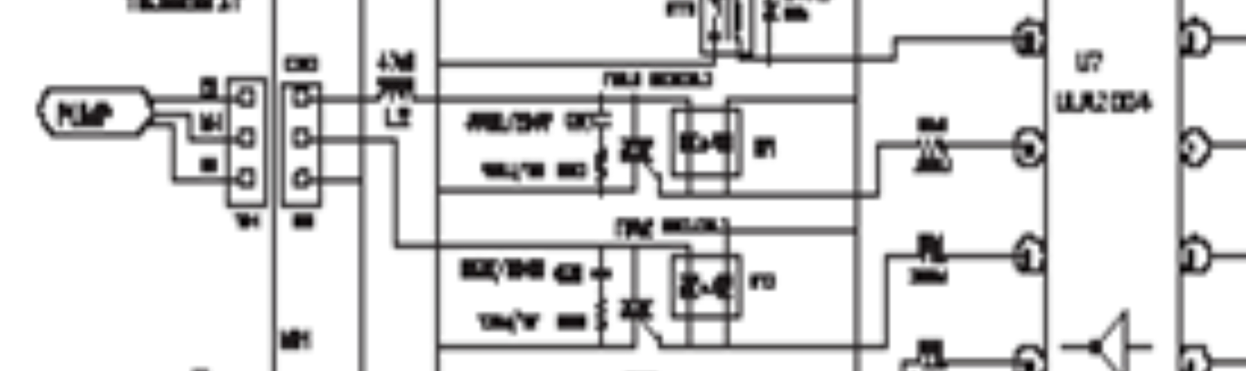

Фрагмент схемы котла DAEWOO, качество, конечно, оставляет желать..., но разобрать подключение насоса можно. Конечно, необязательно модель котла у вас такая же.

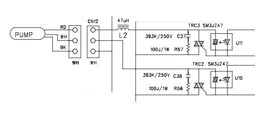

Скорее всего у него вместо фазосдвигающего конденсатора дроссель.

Там клемма CN12 идет от насоса на плату управления. На схеме что есть у меня эта клемма маркируется как CN10. Наверное это особой роли не играет?
Модель моего котла Hydrosta HSG-250TD, это аналог Daewoo DGB-250KFC. Просто по случаю, купил за "смешные деньги" б\у котел Daewoo DGB-250KFC, на запчасти. Открыл крышку, а там вся начинка один-в- один как у моего Hydrosta HSG-250TD

Смелая мысль. Но "47 мкГн" - это ничто для нужного сдвига.
Скорее всего, насос - законченное изделие, конденсатор должен быть у него внутри.

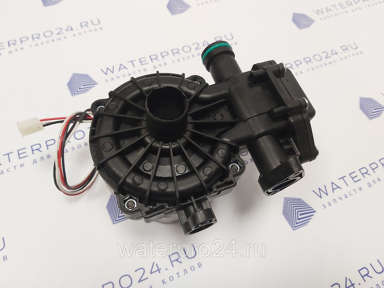

вот такой насос стоял в котле Daewoo DGB-250KFC, хотя на нем стоит лейбл Hydrosta, и точно такой же в моем котле Hydrosta HSG-250TD
Сообщение отредактировал AAAoleg - 27.3.2022, 10:51

HSG-7525 - реверсивный насос.

а это, то что под крышкой

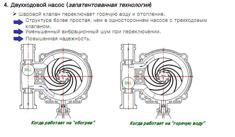

Да и реверсивных насосов мне не попадалось. Вообще-то центробежные насосы не реверсируются, они в обоих направлениях качают в одну сторону, просто в обратном плохо.
У него два выхода:
...Мне только непонятно, как вода заходит на начало лопаток рабочего колеса. unsure.gif

Видимо, как обычно - по оси, а выхлоп или в один выход, или в другой, куда шарик направит. Т.е. по сути реверс-то не происходит, качает всё равно от центра к краям по радиусу.

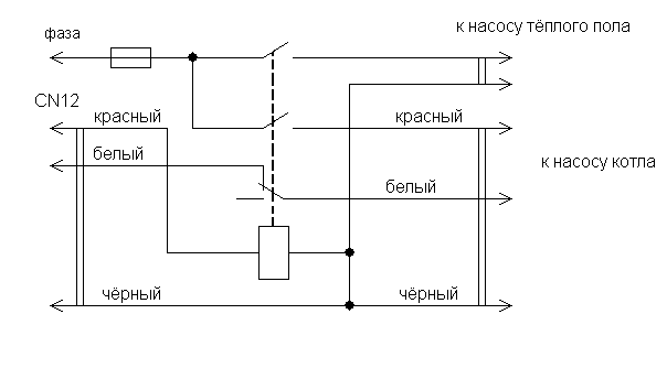

Нужно использовать обычное электромеханическое реле:
Насос тёплого пола будет включаться тогда, когда насос котла заработает на отопление.
