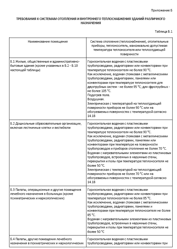

Цитата(jiexawcr @ 2.6.2022, 19:54) *
даже в ленобласти, где лютейшие госнадзоры, непонятным образом проскакивают полипропилены на отоплении...
Смотрим СП 60 приложение Б таблицу Б.1 . Почти везде первая строка Горизонтальная водяная с пластиковыми трубопроводами, радиаторами или конвекторами при температуре теплоносителя не более 90
эта строка вышла на первый план из за появления требований на установку квартирного учета на отоплении.
А он стал из обязательный- желательным. а многие видят в нем(учете на отоплении поквартирном) только вред из за распрей по оплате общедомового отопления. И только из этого и соответственно необходимости вести разводку в подготовке пола там пластик при стальных стояках при этом.
А вертикальные СО как были в МКД из стальных труб- так и делают. И только при капремонтах гопкомпашками от ЖЭКа переделывают на пластик.
Так я и не говорю что это обязательный пункт. Он примечателен, что видно логику нормотворцев, и что они рекомендуют такие варианты устройства системы. Хотя пластик на отоплении, даже хороший долго не живет.
