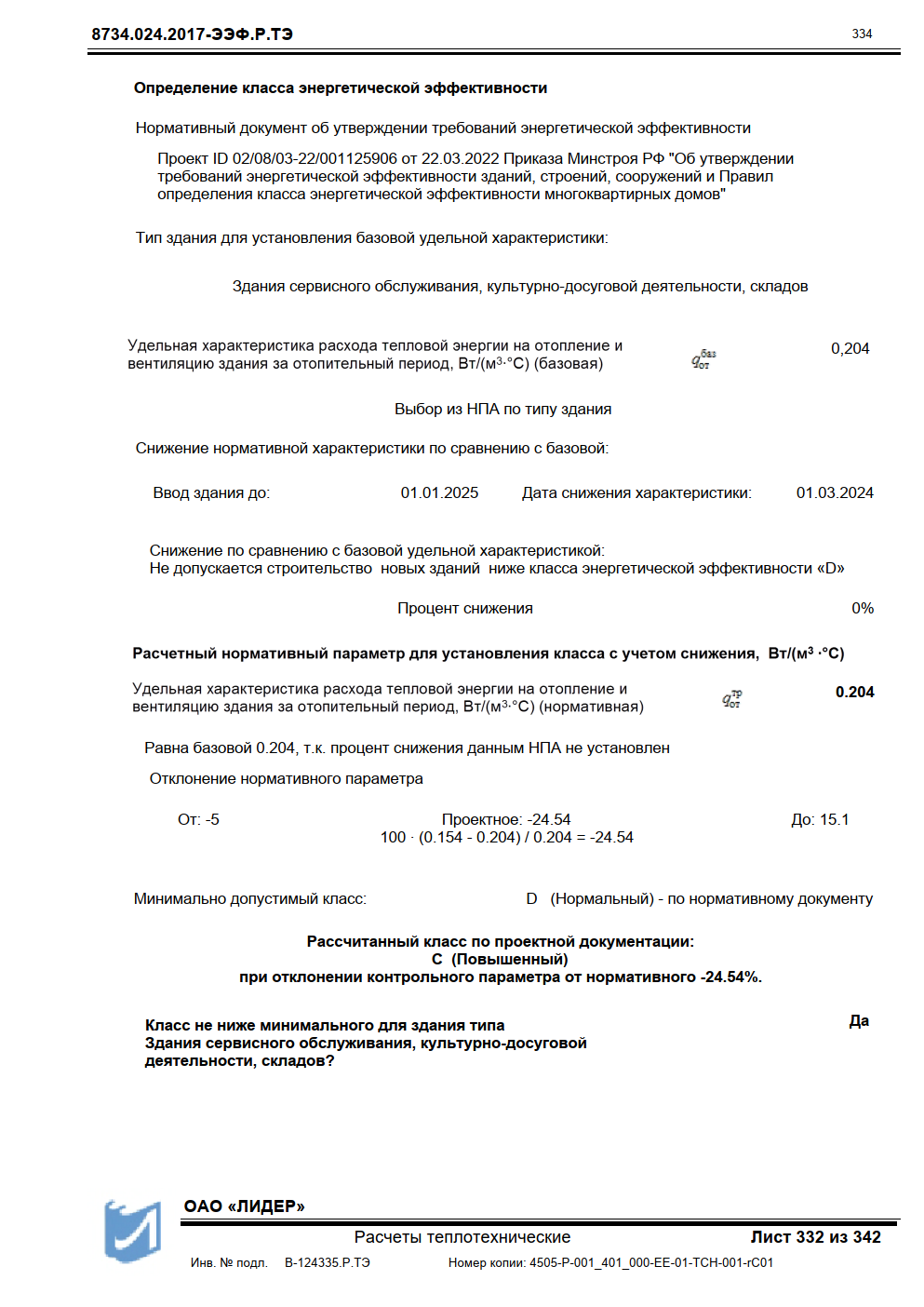

Lelel
сообщение 31.3.2023, 15:49
Сообщение #98
Сообщений: 9
Регистрация: 21.5.2012
Пользователь №: 151239
Коллеги, добрый день.
Как вы считаете, для здания сервисного обслуживания (магазин), пусть даже в 1 этаж с учетом снижения на 40% вообще реально достичь показателя qот.тр в 0,16 Вт/(м3·°С)? Это же ведь так мало. По новому проекту он хотя бы 0,213 Вт/(м3·°С)...
И еще вопрос по многофункциональным зданиям.
Например, у нас общежитие, которое соединено галерей со спорт-залом. Это единое здание с выраженными двумя функциональными зонами - жилье и общественное. По теплотехнике каждое считать в соответствии с функциональным назначением (ничего не мешает сделать разные кровли и стены).
А вот что делать qот.тр? Какую принимать.
Если расчетные удельные хар-ки kоб, kвент, kбыт, kрад мы можем посчитать как средневзвешенные отдельно для каждой части здания в соответствии с отапливаемым объемом каждой части, затем определить по усредненным хар-кам расчетную qот.р. Но с чем ее сравнивать?
Принимать по наибольшему объему? Или тоже среднее значение считать? Или считать каждую часть как самостоятельную со своим qот.тр в соответствии с назначением?

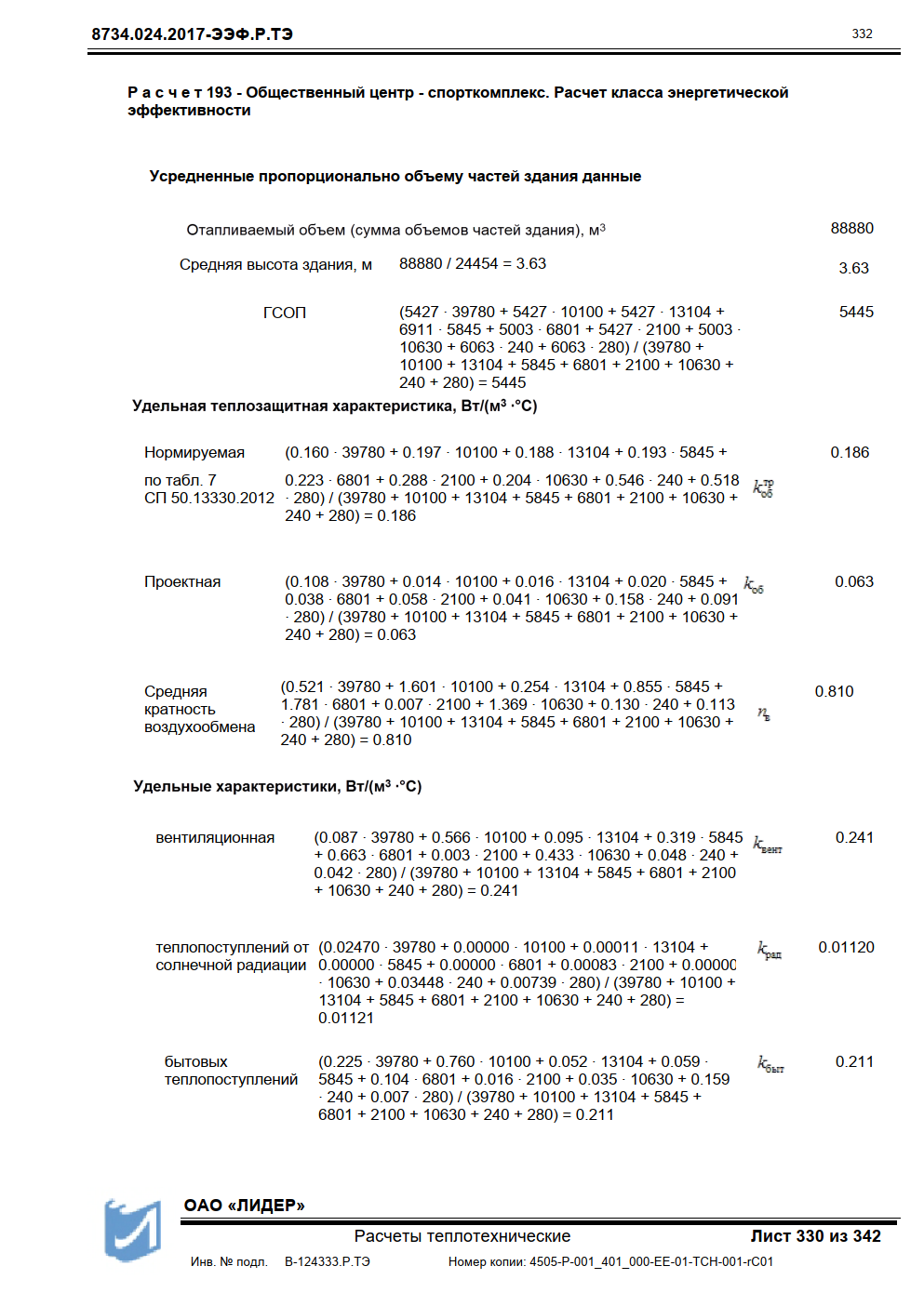

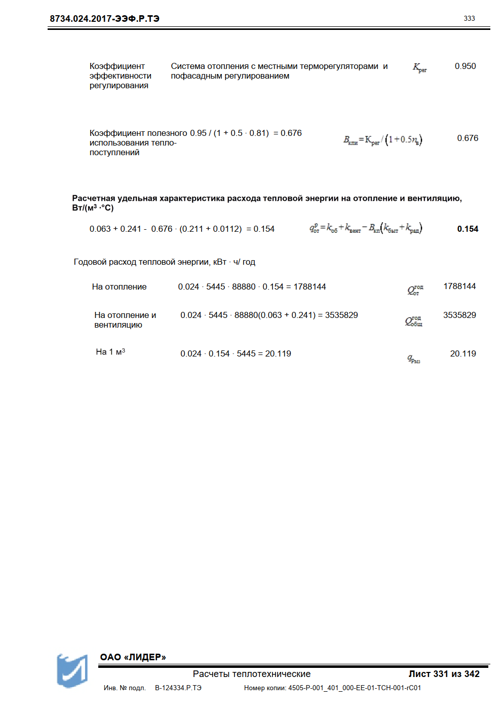

Melkiades
сообщение 31.3.2023, 17:12
Сообщение #99
Сообщений: 371
Регистрация: 21.1.2021
Из: СНТ, ул. Ромашковая
Пользователь №: 386574
Здания, имеющие фрагменты, отличающиеся друг от друга параметрами или методикой расчета надо разбивать на Части.
Потом для здания в целом высчитываются все удельные характеристики пропорционально отапливаемым объемам и выводится усредненная характеристика.
Пример прилагаю
Lelel
сообщение 1.4.2023, 12:46
Сообщение #100
Сообщений: 9
Melkiades
Спасибо. Да, точно как вы написали и как показано на первых двух листах. Я это и имею ввиду - таким образом мы получаем расчетную усредненную характеристику расхода тепловой энергии на отопление и вентиляцию. Но какую брать требуемую qот.тр (чтобы сравнить и получить отклонение)? В моем примере - для жилых зданий или для общественных? Или, например, если многофункциональное здание это производственное здание (к которому вообще нет требований) с пристройкой АБК?
Третий лист любопытный, можете прокомментировать. Вы сейчас предлагаете ссылаться не на действующий (к сожалению) приказ 1550/пр от 17.11.2017, а на проект приказа? Разве это допустимо?

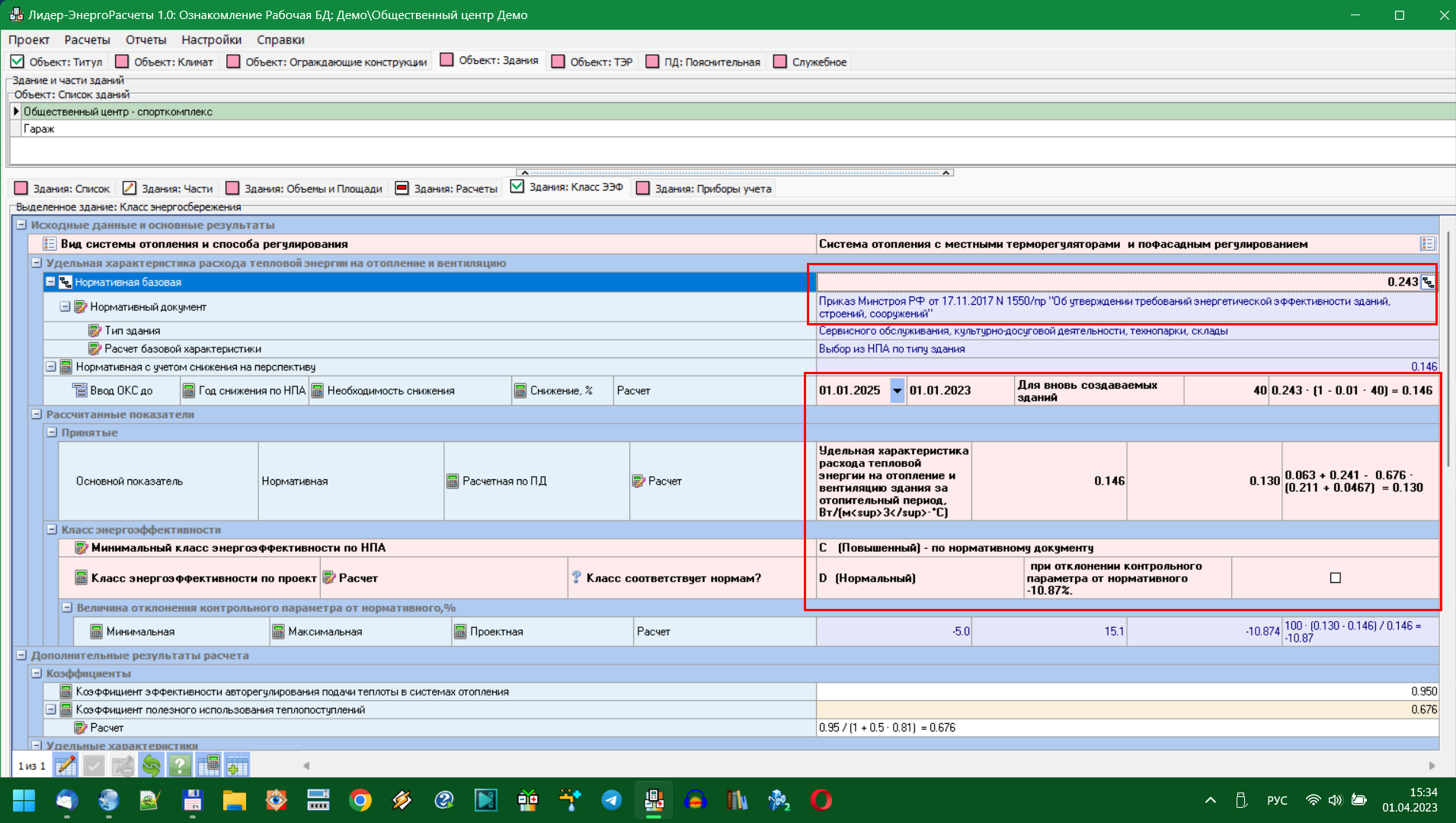

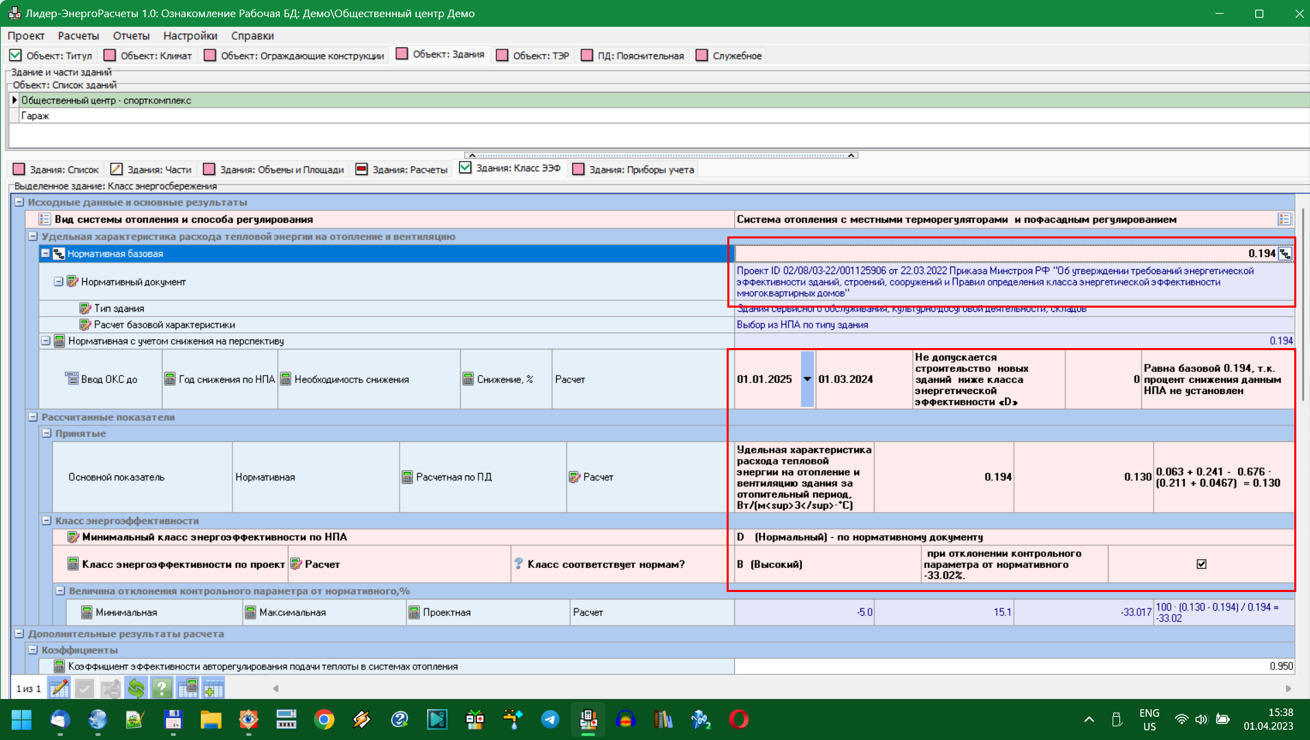

Melkiades
сообщение 1.4.2023, 13:51
Сообщение #101
Сообщений: 371
Удельную нормативную характеристику надо брать по основному назначению. При этом отделять АБК от производственной части (где она не нормируется) и представлять их в виде отдельных Зданий, входящих в один объект капитального строительства.
Я ничего не предлагаю. Просто в программе Справочник с разными приказами, и любой из них может исполнитель применить.
Выбрав только Нормативный документ сразу получаем пересчитанные характеристики, класс и видим соответствует ли он этому нормативному документу.
На одной прилагаемой картинке Нормативный документ Приказ 1550 с лурацким снижением на 40%. Класс здания всего лишь D и не соответствует требованиям.
На другой картинке использован Проект нового приказа и класс здания получился В.
