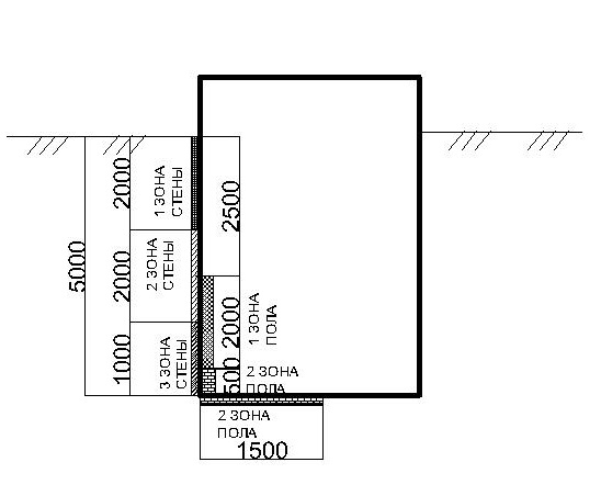

А вот у меня как раз вопрос по этой самой новой методике, изложенной в Е.7. Никак не могу с ней разобраться. Например, у меня есть цокольный этаж, заглубленный в грунт. Нужно рассчитать приведенное сопротивление теплопередаче (далее - R0) пола и стен, заглубленных в грунт. Считаем пол. Разбиваем по зонам, как показано на рис. Е.1. А как быть со стеной, если она "накладывается" в соответствии с рис. Е.2 на ранее просчитанную зону пола по Е.1? Получается, площади считаем дважды как бы? А ведь базовые значения R0 для пола и стен в грунте разные. Или я что-то не догоняю...
FonViZZin
И ещё - Нажмите для просмотра прикрепленного файла
Весь облазил этот СП 230, но удельные потери теплоты в месте стыка пола со стеной... не увидел даже близко. Там их просто нет.
Николай Л.

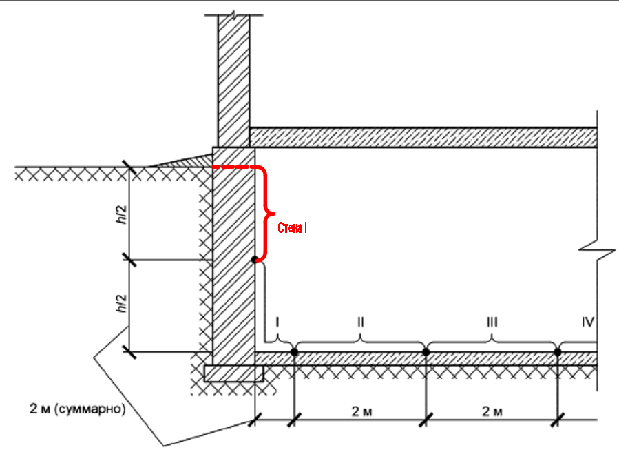

Картинка какая-то неправильная. Это у пола есть нахлест на стену в грунте. А не наоборот.
Согласно СП50. новой редакции. Полы и стены в грунте рассчитываются отдельно. Даже сопротивление теплопередачи зон полов и стен в грунте разные. Согласно методики площадь пола будет меньше суммы зон пола.(При наличии стен в грунте)
Получается первую зону пола на две части. Первая та которая на стене в грунте, вторая - на полу.

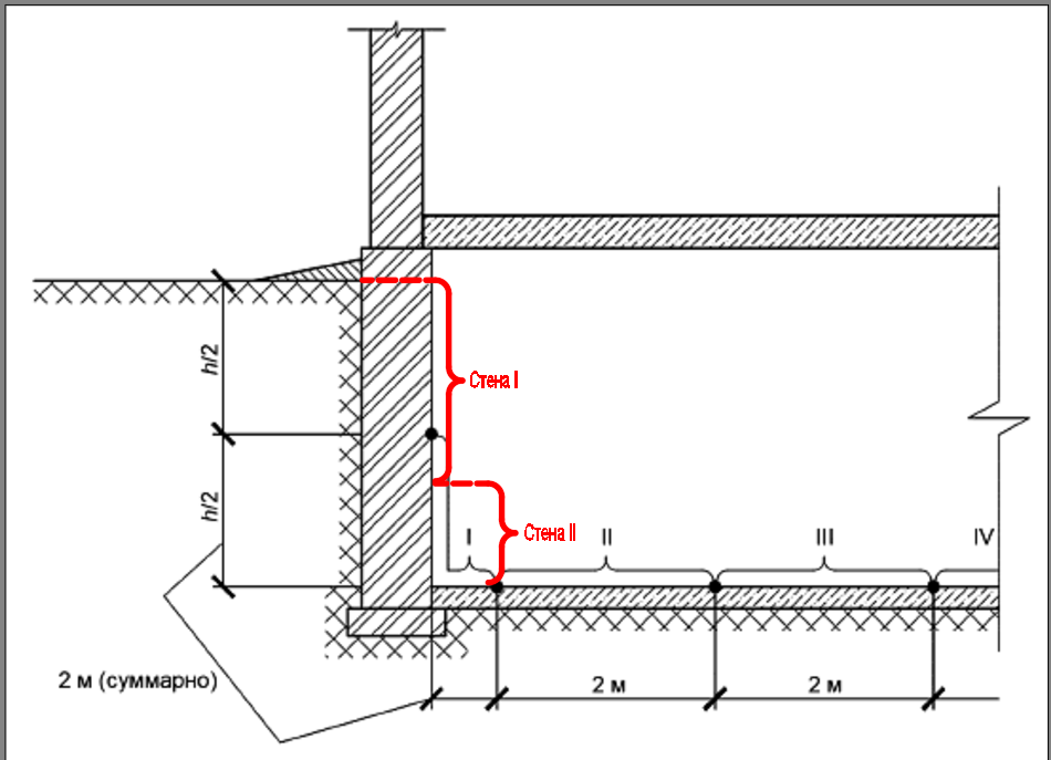

Все равно нет ясности. Понятно, что отдельно полы и стены рассчитываются. То есть, рассчитывается пол в соответствии с рис. Е.1, затем оставшаяся часть стен, по рис. Е.2?
Melkiades
Ну, эти "кандидаты в доктора" напридумывали "инженерную" методику.
Да как раз не оставшуюся часть стены, а всю стену в грунте надо делить на свои зоны. И это вытекает из рисунка Е.2.
И половину стены надо еще с 1 зоной пола суммировать.
Раньше то "ненаучно" было - и стена и пол просто разбивались на зоны начиная сверху.
А теперь и на "степень" для автора потянет.
FonViZZin

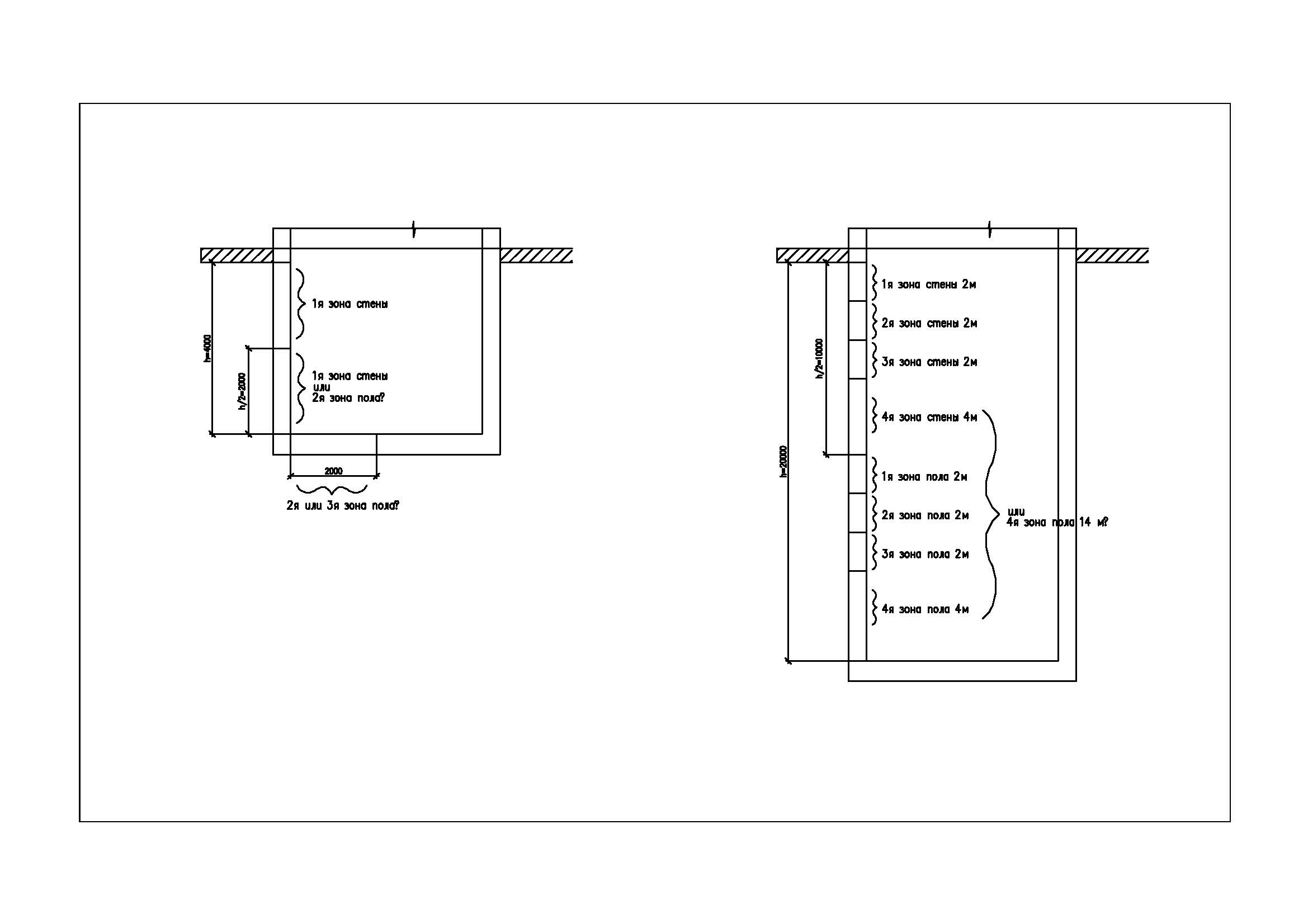

Тогда мое предположение, высказанное в посте #8, верное. Что часть стены в грунте учитывается дважды - при расчете для первой зоны пола и при расчете стены в грунте.
Николай Л.
Это при условии высота стены в грунте меньше 2 м. Если больше - там будет все слегка по-другому.
И еще одно замечание если считаешь в составе стены в грунте одно сопротивление теплопередачи, а когда в составе пола другое.
Слегка по-другому - это как? Судя по методике - то же самое, с той разницей, что будет больше "стеновых" зон, а зоны пола "сдвинуться" выше, до половины высоты заглубленной стены.
Я имел ввиду, что при увеличении высоты стены в грунте, наползать зоны пола на стену в грунте будет не только первая зона, но и вторая, третья и может быть и четвертая.
Помимо тупой ссылки на СП230 "актуализаторам" надо было добавить фразу или по результатам расчета температурных полей или что-то в этом роде.
Как Melkiades говорит, расчет нужно делать с помощью расчета нестационарных температурных полей. Тут со стационарными не все разобрались... Или просто не было возможности делать такие расчеты.
Так посмотрите формулы из "методики" - там именно приведенное сопротивление считается с учетом площадей и сопротивлений всех зон. Это получается приведенное сопротивление всего пола или стены.
Так получаем среднее сопротивление теплопередачи всей площади пола. Это очень удобно чтобы рассчитать удельную теплозащитную характеристику здания. А вот для теплопотерь... Ну если делать, то логичней делать расчет пола для каждого помещения отдельно. Но это делать ни кто не будет. Наверное.

cgr_ov
То есть, попросту - к стене относится "верхнее" h/2, а к полу - "нижнее", независимо от высоты подвала?
cgr_ov
Вот как быть с конкретными примерами?
На первом рисунке - должно быть 2я зона стены или 1я зона пола.
Melkiades
Если бы по заклейменному старинному методу, то стены в грунте считались бы как полы по грунту с зонами шириной 2 м. И в расчет теплопотерь надо было бы вписывать до 4 зон полов по грунту со своими площадями и сопротивлениями. Хотя часть этих "полов" была бы стеной.
Но теперича не то, что давеча. Придуман "самый правильный" элементный подход.
Теперь есть элемент "стена" и элемент "пол по грунту".
Они отдельно считаются и каждый элемент "в одну строку". И в каждом помещении для "стены" и "пола" должно быть рассчитано индивидуальное приведенное сопротивление по "инженерной"(!) методике.
При этом стена "не знает" что есть пол, и для нее могут быть свои 4 зоны.
А пол обязан "знать", что есть стена. И у пол теперь не просто I зона, а наращиваемая эффективной полосой, шириной равной половине средней высоты стены в грунте.
Ну, а то, что подвал может быть очень большой глубины "кандидаты в доктора" не могли представить. Это уже уровень "академика". И "2 м (суммарно)" разве что для неглубоких подвальчиков будет.
Но раз I зону шире 2 м делать нельзя, то в стене будут и другие зоны пола, может быть все четыре.
И где-то будет наложение базовых сопротивлений стены и пола. Оно будет спрятано в приведенном сопротивлении пола.
Но вот при расчете потерь тепла площадь пола надо брать не "наращенную", а геометрическую, по границам стен.
И в итоге что получится - приведенное сопротивление пола будет выше, чем по старинной методике. Значит и теплопотери будут как бы меньше.
Вот так, "одним росчерком пера" столько тепловой энергии "сэкономили" для "народного хозяйства". Это на Премии тянет...
Николай Л.
Так правильней.
cgr_ov
Цитата(Николай Л. @ 15.7.2022, 9:19) *
То есть нижняя часть стены считается 2 раза - как стена и как пол?
FonViZZin
cgr_ov, Да
