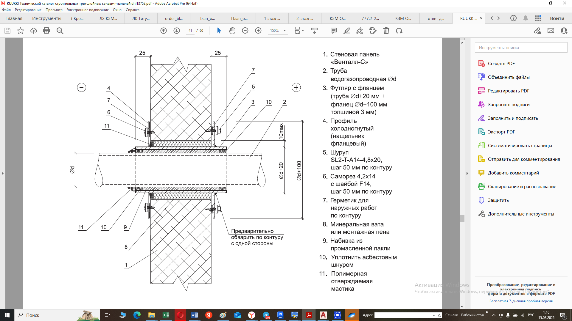

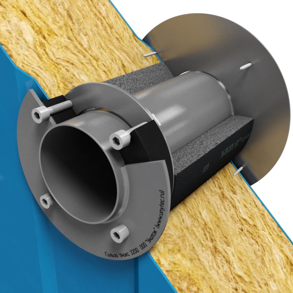

Подрядчик не выполнил проход труб отопления через стены в гильзах и требует эти решения согласовать. Внутренние стены производственного здания - сэндвич-панели. Согласно п. 6.1.14 СП73.13330 "Трубопроводы в местах пересечения перекрытий, внутренних стен и перегородок должны проходить в гильзах из негорючих материалов таким образом, чтобы оставалась возможность их свободного осевого перемещения...". Можно ли гильзы не делать? А вырезать в стене отверстие, предположим на 100 мм больше наружного диаметра трубы, и заложить отверстие минватой и протащить трубу через стену, а с наружных сторон стены отверстия закрыть стальным листом?

Видел решение когда за гильзу выдавали минвату с фольгированным покрытием ибо толщина металла нигде не приведена smile.gif Можно даже из куска воздуховода сделать гильзу.

Если минватой оборачивали трубу СО, то функцию гильзы это выполнять не будет - будет "гулять" вместе с трубой СО.
Из оцинк. листа делают на объектах - нормально стоИт.

Понимаю Вашу ситуацию - сэндвич панель делают из стандартного профнастила с толщиной стенки 0,45 мм. (Если в очередной раз не уменьшили до 0,4 или 0,35). Там гильзу не к чему крепить. И сама гильза, учитывая здравый смысл, не может быть намного толще этого профнастила. Т.е. обычную водогазопроводную трубу туда не всунешь.
Сам именно так и делал, но объект был существующий, сдавать не требовалось. Инспектор видел сто раз, ничего не говорил.
Только гильзу все-таки делал из листа оцинкованного железа. Так, чтобы края выступали на 5 см с каждой стороны. Потом эти края разрезаешь ромашкой и загибаешь к стене, прикручивая саморезами. И уже сверху закрывал таким же оцинкованным листом.

Не понимаю.
Не делать гильзу колхоз - котельная коровника выполненная механизаторами зимой.
Есть типовые узлы и в продаже типовые детали.
У нас монтажники заказывают.
