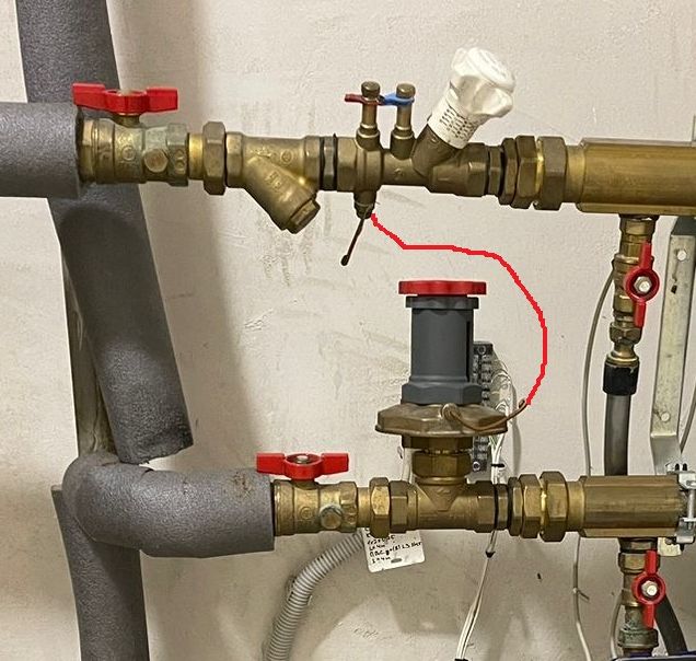

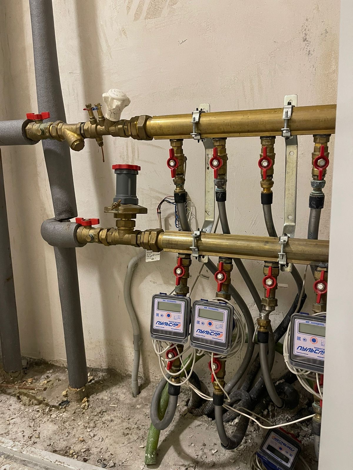

Цитата(Vano @ 16.10.2024, 17:18) *
А выше фотку вертикале - второго коллектора есть?
И левее. В общем нужна вся картина.
Судя по повернутым ручкам на шаровых кранах кто-то пытался поиграть в балансировку. Видимо проиграл раз один счетчик тепла отломал.

Цитата(beskUser70 @ 16.10.2024, 14:14) *
на этаже у нас вот так в техническом шкафу
Какая прелесть... Крайние контура кто-то "придавил" шаровыми кранами... Ваш который из этих?

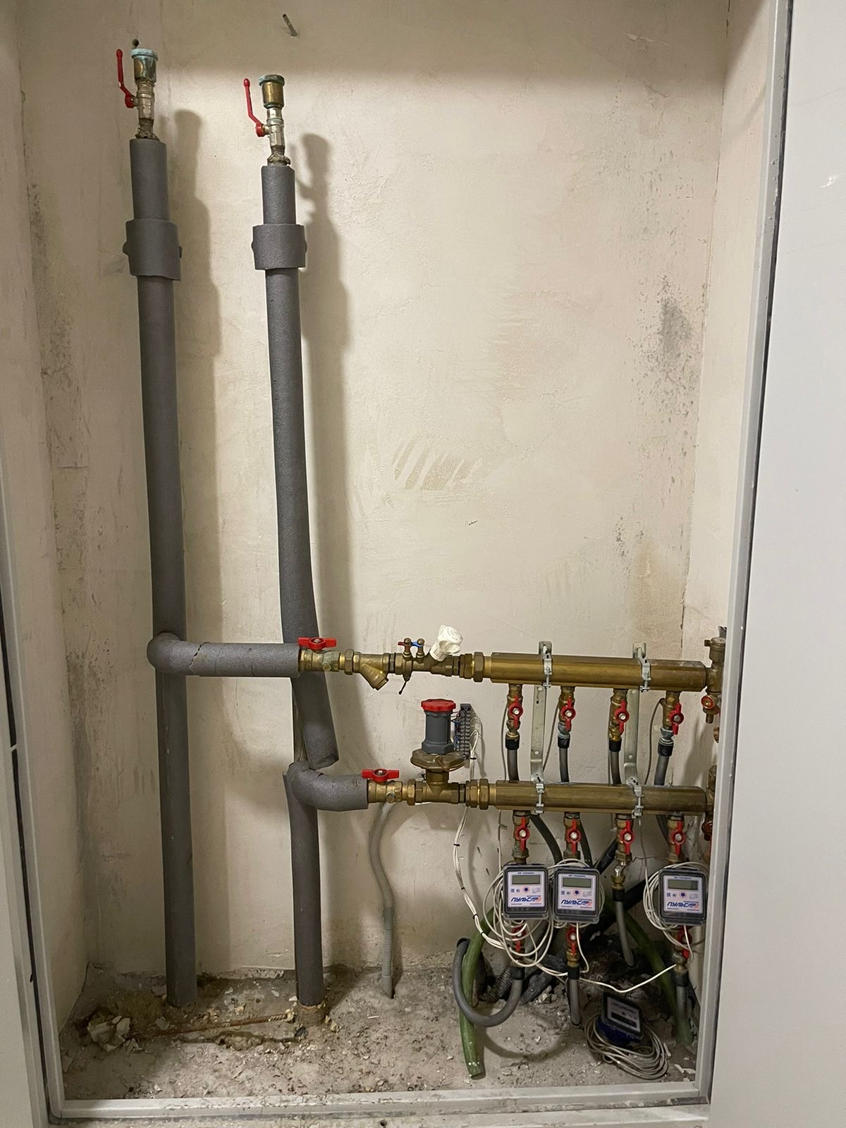

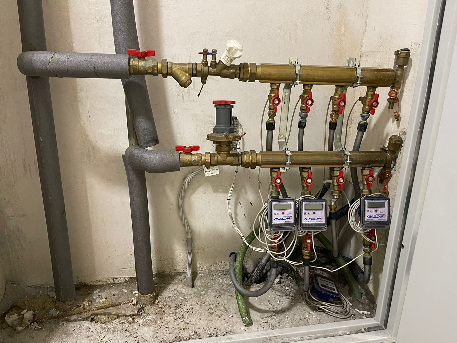

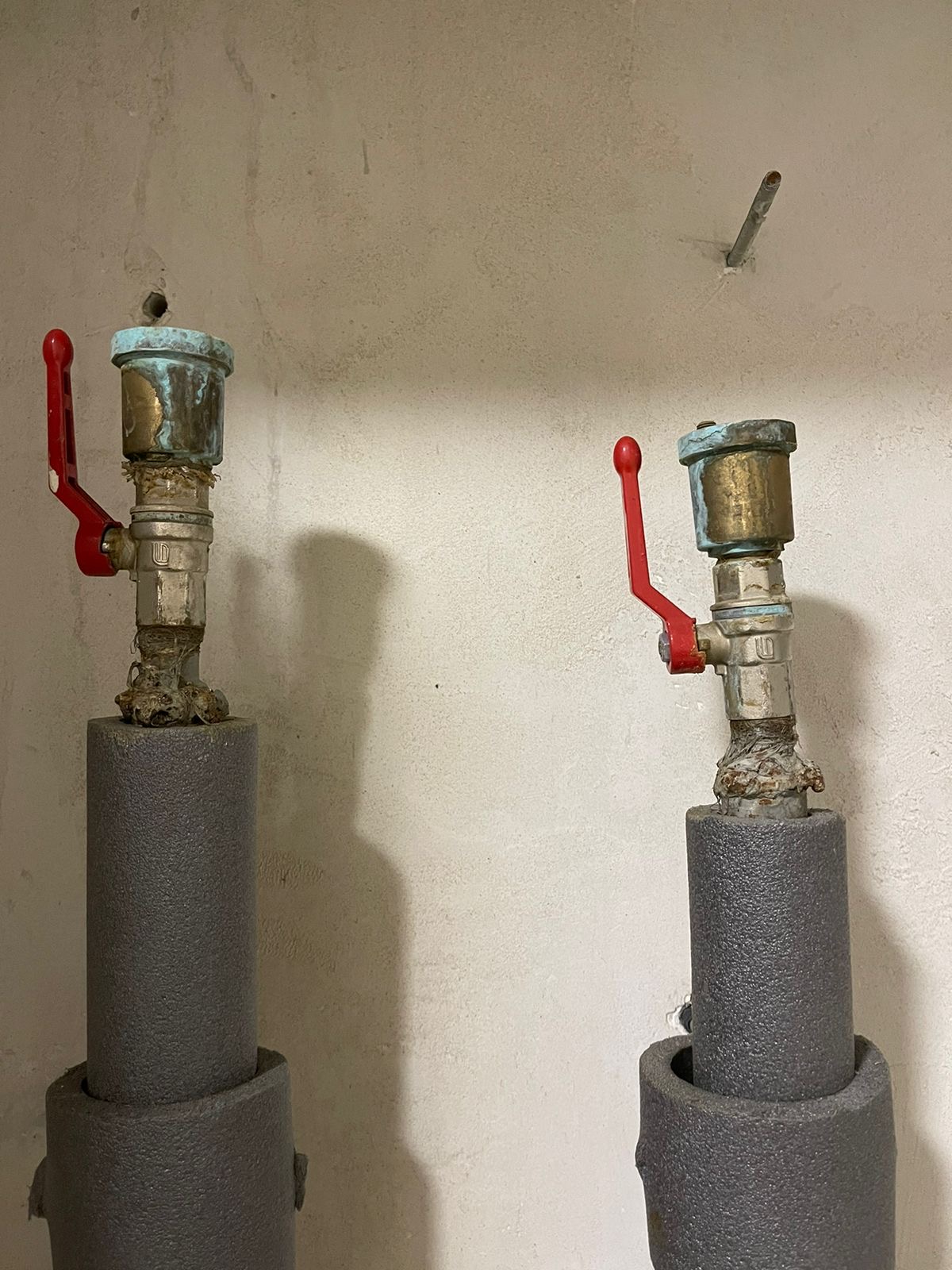

вот такая картина у нас в техническом шкафу. жилищник настаивает на том, что застройщик установил трубы неверного диаметра и поэтому у нас проблемы с отоплением. доводы о том, что первые пару лет и с такими трубами все хорошо работало игнорирует.
Хитрый Лис
сообщение 17.10.2024, 7:58
Сообщение #39
Сообщений: 609
Регистрация: 25.1.2009
Пользователь №: 28132

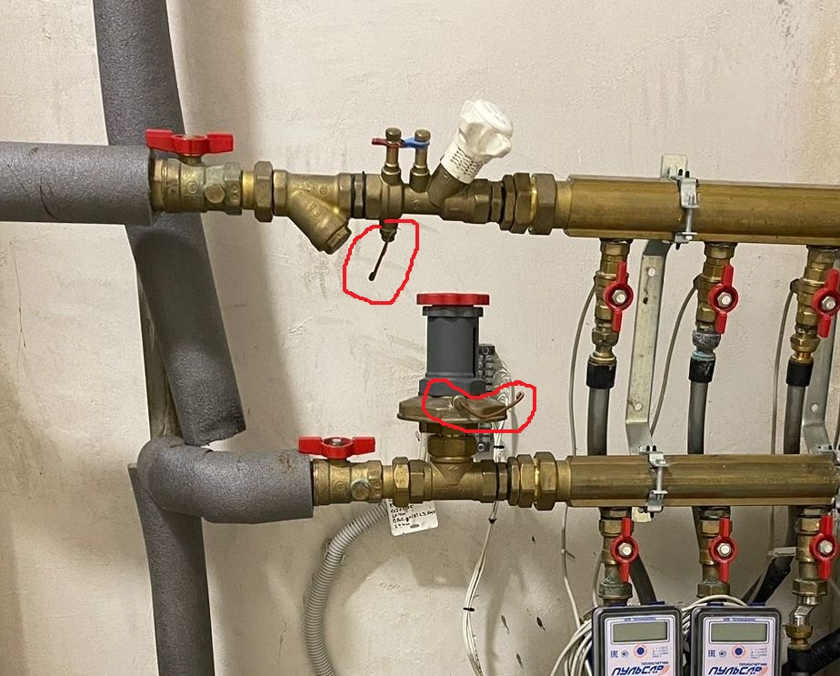

В принципе не все так плохо, пациент будет жить, но операция будет тяжелой.
1. Надо будет восстановить вот эту обрезанную медную (импульсную) трубку. Она должна соединяться с клапаном на подаче. Почему обрезали?
2. Сделать это надо на всех этажах без исключения.
3. Придется побегать и отбалансировать все этажи. Если в проекте нет значений настройки клапана на обратке, то придется делать экспериментально, но за день-два можно управиться если есть пирометр или следить за расходами теплоносителя через теплосчетчик чтобы привести все этажи к одинаковым значениям.
В качестве эксперимента пока не восстановят импульсную трубку попробовать прижать на всех нижележащих этажах клапаны на обратке, но как они будут работать без клапана-партнера хз. Может и получится что-то. На верхнем этаже можно открыть его полностью.
Сообщение отредактировал Хитрый Лис - 17.10.2024, 8:00

Если нехватает статического давления, никакая трубка не поможет. По старым правилам с чугунными радиаторами испытательное давление не должно было превышать 6 бар (60 м водного столба), рабочее до 4,8 бар. Скорее всего, перестраховались и выставили 3-4 бар и давления нехватает для поднятия воды до уровня радиаторов. Ваши радиаторы расчитаны на 10 бар, поэтому давление смело можно поднимать до 6 бар и более.

Трубка была изначально. Но её обрезали и концы заглушили. На фото видно обрезки.
Вам бы в своем городе найти свободных проектировщиков и пригласить на консультацию. Но только таких проектировщиков кто может не только проектировать но и разбирается в железе. К сожалению не все так могут, многие чисто теоретики.
Вот на одном из фото на вертикальных трубах стоят автоматические воздухосбросники. Судя по зеленому налету, неисправные и потому скорее всего закрытые. Там на их верхушках есть колпачки, они должны свободно болтаться. Если закручены плотно - воздухосбросник не работает. Требуйте замены, и тогда в квартире уже воздухосбросники не нужны.
согласились поменять, если сами закупим. а там какая резьба будет 1/2, 1 или 3/4?

про трубки уже сказали слесарю, ответил следующее « Добрый вечер! Теоретически трубки действительно должны быть, но на практике все по-другому. На данный момент на ваш подъезд давление 9,6 если упадет хоть 0.1 на вашем этаже не будет тепла и еще не хватает мощность циркуляции. Застройщик построил не учитывая запасов. Ну например если в 1-2 квартирах поменяли радиаторы который установил застройщик этого достаточна что бы все эти расчеты и датчики и трубки потеряли свою функциональность.
И все эти датчики создают дополнительное сопротивление»

На снимке автоматическая балансовая пара: балансовый на подаче и автоматический вентиль постоянного перепада с заводской установкой на обратке. Трубку срезали - стал неавтоматический и, возможно без противодавления на мембрану нижний вентиль запирает проток. Трубку восстановить и настроить верхним балансовым необходимый проток. Но для этого нужен тестер, который подключается к ниппелям верхнего балансового вентиля. Вобщем, нужен специалист-наладчик.
Но это всё ничего не даст, если статическое давление слишком низкое... Поинтересуйтесь - в других квартирах тоже срезаны импульсные трубки?

1..Мы без всякого ущерба для систем выкидываем эти хитрые балансовые штуки с трубками, Потому что они нафиг не нужны. Не повсеместно, но бывает. Попробуйте.
2. От воздуха в системе это вас точно не спасёт, он появляется точно не по вине автоматической балансировочной арматуры где бы то ни было. Воздух в системе от падения давления, а давление падает потому что подпитка не работает. Скорее всего, намудрили проектанты и поставили какую-нибудь хитрозамученную хрень, а она сломалась, как починить никто не знает, а новая дорого стоит или не продаётся вообще. В этом случае покупается простяцкое механическое реле давления типа рд-2р и подключается насос подпитки через него, всё. Два провода, третий на Красную лампочку аварийного давления, если надо. Крутиться отвёрткой, поймёт любой дебил.
3. Всё остальное - порожняк. Диаметры, запасы, ошибки какие-то. Если работало вначале - будет работать и дальше. Только надо мудаков убрать и позвать инженера.
4. Воздушники автоматические должны работать, колпачки сверху при открутить. При наличии воздуха исправный воздушник его выпустит (с характерным звуком Псик) и закроется, неисправный потечёт. Стоят они копейки, если вам впаривают купить их самим - поднимайте вой на всю ивановскую, это общедомовое имущество, и они обязаны держать его исправным и в работе.
5. Вообще, недотраханный у вас Жилищник какой-то. Спросите, инженер им не нужен на удаленку?)))
