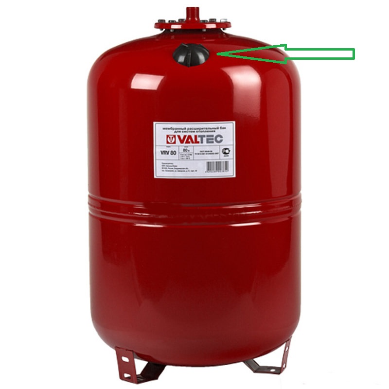

Проверить расширительный сосуд вашей секции - если мембрана порвана или упало давление воздуха в верхней части бака, то понижение давления и завоздушивание системы неизбежно и никая подпитка не решает проблемы. Это первое, что нужно сделать слесарю. Операция простая и быстрая.
Сообщение отредактировал jota - 18.10.2024, 10:41

Это я уже предлагал в после #14
Поясню. Вот под этой черной крышкой есть обычный автомобильный ниппель. Подключаете к нему автомобильный манометр и смотрите давление. Минимум 3 кгс/см2, но в вашем случае может быть и 5. Если давление 0 то обычным насосом подкачать и следить падает или нет, а если побежала вода то надо менять бак.
обучить инженера и слесарей как правильно эксплуатировать подобные системы . Сейчас такое время - век живи -век учись.
С этим не поспоришь. Вот только учиться хотят не только лишь все.

по словам слесаря, бачок живой.

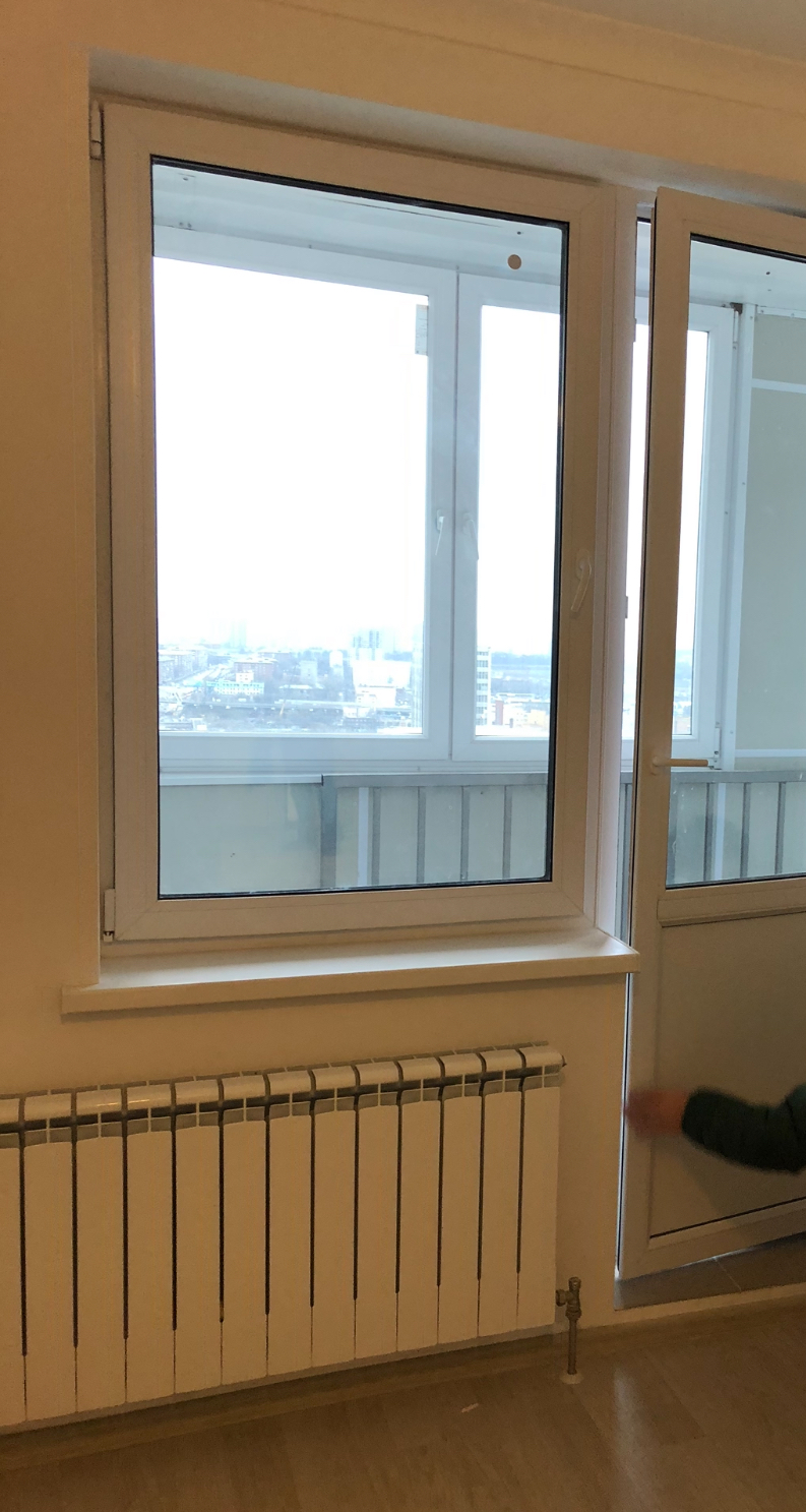

радиаторы , кстати, на техническом этаже над нашим 25 этажом тоже стоят. он отапливаемый. получается, что мы как бы даже не самый верхний этаж.

Радиаторы не алюминиевые, случайно?

затрудняюсь ответить…вот такие они…

Вы думаете у нас там водорода много внутри , если это алюминий? я даже не знаю, как это доказать или опровергнуть

Если частое пополнение системы теплофикационной водой, то алюминиевые радиаторы - серъёзная проблема. В незаметном месте попробуйте напильником корпус...
