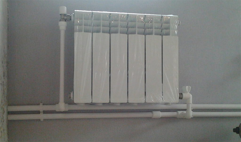

Приветствую всех. В частном доме стоят радиаторы алюминиевые, от застройщика, на 4-5 секций на почти 1,5м оконный проем. Тип СО, как я понимаю, ленинградка (фото 1). Хочу нарастить радиаторы, но отделка в помещении уже имеется. Поэтому вопрос знатокам, будет ли работать СО с типом подключения как у варианта 1 и 2?

Будет, если середина хорошо пережата. В остальных случаях, как повезеет, зависит от многих факторов.

Цитата(Гризли @ 26.2.2025, 18:23)  Будет, если середина хорошо пережата. В остальных случаях, как повезеет, зависит от многих факторов. Вы про кран между отводами? Этот участок в стяжке. Снаружи только отводы.

Цитата(GGU02 @ 26.2.2025, 16:20)  Приветствую всех. В частном доме стоят радиаторы алюминиевые, от застройщика, на 4-5 секций на почти 1,5м оконный проем. Тип СО, как я понимаю, ленинградка (фото 1). Хочу нарастить радиаторы, но отделка в помещении уже имеется. Поэтому вопрос знатокам, будет ли работать СО с типом подключения как у варианта 1 и 2? Здравствуйте. Не Ленинградка, а П-образное подключение прибора. Ленинградка - она про стояки, но это терминологическое. Вариант 1, скорее всего, работать будет, но желательно уточнить направление движения теплоносителя и сделать вот так https://www.svittepla.com.ua/uploads/ffoto12.jpg для увеличения естественной циркуляции. Вариант 2 нерабочий, там встроенный термостатический клапан и заглушка внизу между 1 и 2 секцией... https://spbteplodom.com/thumb/2/T-7vLr86n2Z...klyucheniem.jpg

вариант 2 лучше, варианта 1- колво отводов разное и чем их меньше, тем лучше коэф затекания. Больше секций, то больше остынет теплоноситель и чуть увеличит располагаемое давление за счет дельта Ре. А цель увеличения колва секций какая? Холодно или сильно не нравится холодное дутье от окна?

Хотя если система не ленинградка, а поток идет от гребенки, то вообще без разницы. Если ещё насос свой стоит на гребенке, то дважды без разницы.

Цитата(lovial @ 26.2.2025, 19:06)  Здравствуйте. Не Ленинградка, а П-образное подключение прибора. Ленинградка - она про стояки, но это терминологическое. Вариант 1, скорее всего, работать будет, но желательно уточнить направление движения теплоносителя и сделать вот так https://www.svittepla.com.ua/uploads/ffoto12.jpg для увеличения естественной циркуляции. Вариант 2 нерабочий, там встроенный термостатический клапан и заглушка внизу между 1 и 2 секцией... https://spbteplodom.com/thumb/2/T-7vLr86n2Z...klyucheniem.jpgЗдравствуйте. Спасибо за ответ! Цитата(инж323 @ 26.2.2025, 19:09)  вариант 2 лучше, варианта 1- колво отводов разное и чем их меньше, тем лучше коэф затекания. Больше секций, то больше остынет теплоноситель и чуть увеличит располагаемое давление за счет дельта Ре. А цель увеличения колва секций какая? Холодно или сильно не нравится холодное дутье от окна? Считаю что застройщик дома сэкономил, радиаторы просто не рассчитаны на эту площадь помещений. Например комната 17кв.м, с потолком 2,9м, имеет радиатор на 6 секций (алюм). Отсюда да, в помещениях прохладно. Отсюда хочу попробовать в одной/двух комнатах попробовать заменить радиаторы, для чего мне требуется вот выполнить вот такой колхоз.

Если хотите заменить то и выбирайте обычный радиатор, чтобы можно было подключить по схеме без номера . Только вам придётся пересчитать теплоотдачу радиатора для уточнения количества секций. Желательно чтобы радиатор перекрывал 75 процентов длины оконного проёма. Ну а если у вас Ленинградка то придётся поджать диаметр между отводом на подачу в радиатор и выходом с радиатора и врезкой в основную трубу , на диаметр. По осторожнее с пластиком типа ППР , если он стоит у вас ,при выборе диаметра на участке заужения.
