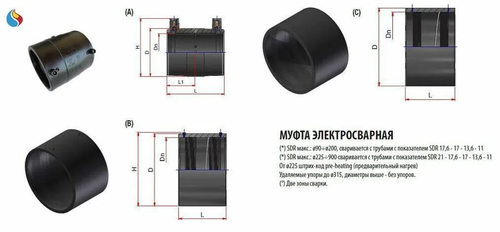

Добрый день господа. Грамотные люди подскажите, а как смонтироватьтакую конструкцию, на электросварных муфтах? Я такие никогда не делала, и что то не соображу как компенсировать вот это расстояние когда с одно стороны трубу вставил в трубу до буртика. Или без монтажной вставки такое не смонтировать?
Картинку фрагмента приложила.
Спасибо за помощь.

Сначала приварить угольники к магистрали, потом снизу вставить в них перевёрнутую П.

Я бы еще одну муфту в центре вставки сделал. Угол то вариться сразу целиком. И на втором отводе почему нет муфт сварных?
Да, что то я затупила. А тогда как быть если бы прямой участок был бы? Я недавно узнала что есть муфты электросварные гладкие внутри без буртика. То они просто стягиваются и все?
Ну это схематично а так да можно же просто перевернуто приварить П снизу, а в середке зачем муфта подскажите, что то не понимаю ее назначение?

Угол паяется сразу с двух сторон. Поэтому нужна муфта в середине. иначе не вставить прямой участок если он короткий.
Есть и такие углы-
Можно и на обычный угол одеть пару электросварных муфт.
Нету там буртиков. Надвинули муфту полностью на один конец, вставили что нужно и сдвинули муфту обратно на половину. Потом варим.
Важно правильную муфту заложить в проект.

Это у автора надо спросить какой он угол хочет использовать. Тот что у вас на фото не угол сварной а угол и муфты сварные.
На фотке отвод с закладными электронагревателями. Что мешает автору использовать его? Дан нормальный совет - как сварить указанную П-образную конструкцию

Я бы п-образник варил из обычных отводов на бровке и всю эту вставку на две прямые электросварные муфты вешал. На прямом участке всё же легче варить, чем п-образное запихивать вертикально.
Отводы литые, чтобы с упорами не мучатся.
