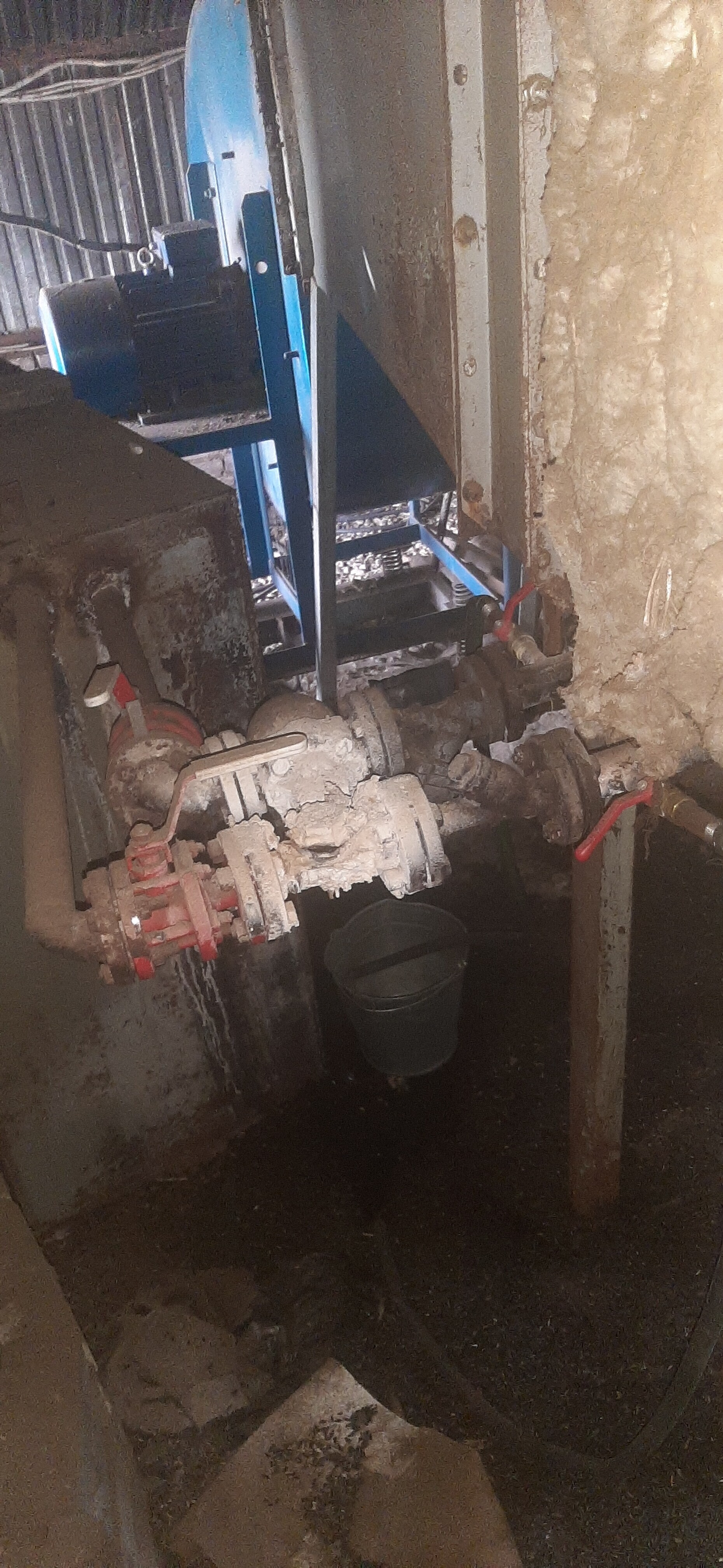

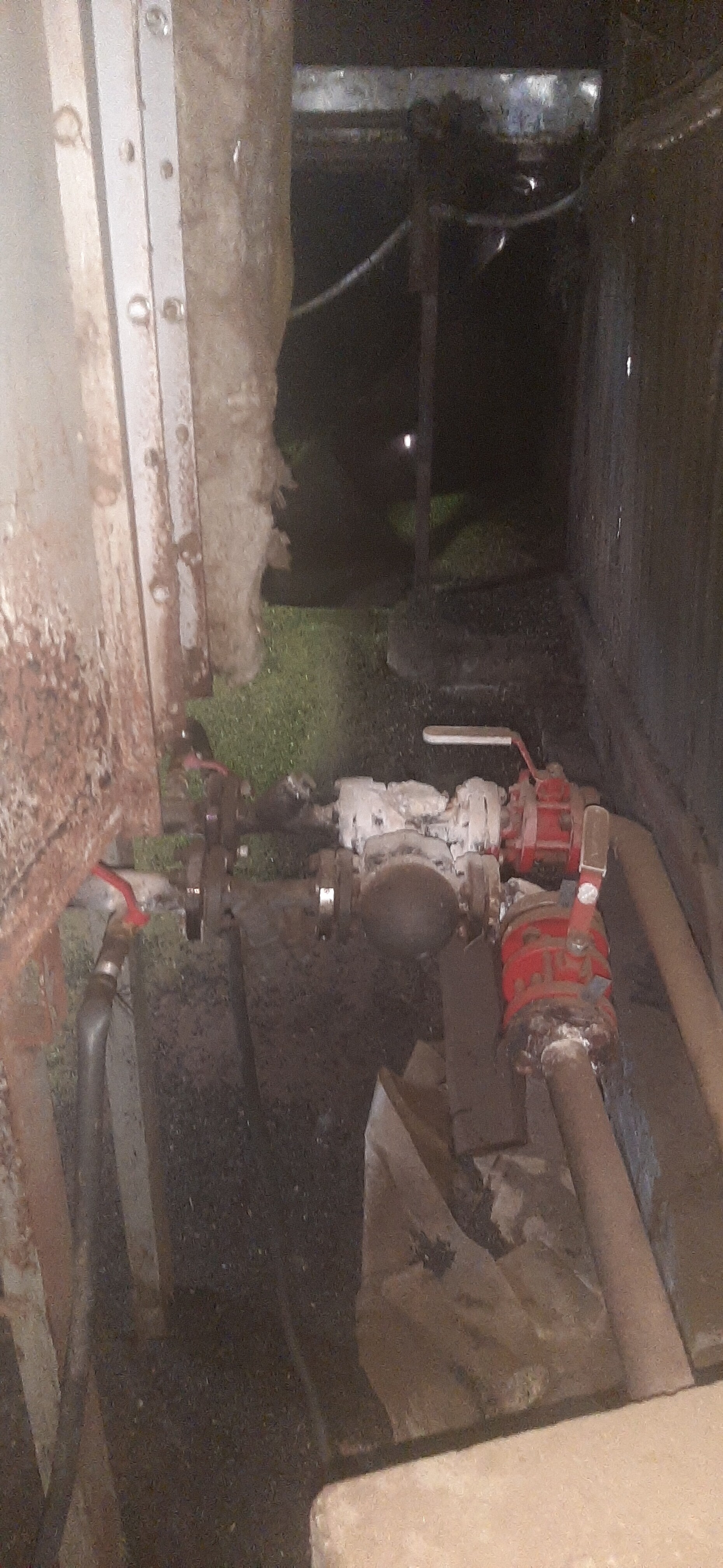

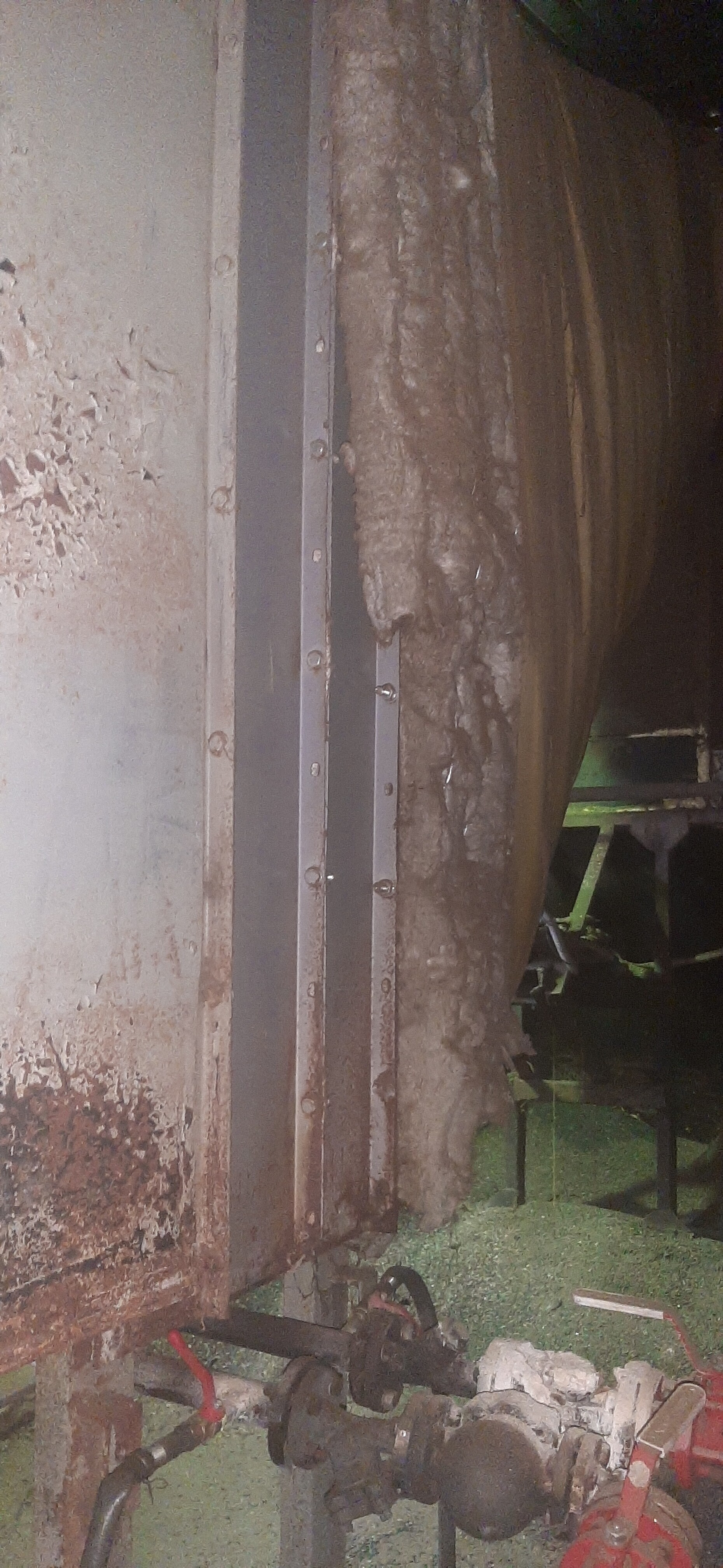

Добрый день уважаемой сообщество. В силу жизненных обстоятельств, вынужден как корова в том фильме "жить захочешь не так раскорячишься" заниматься совсем ни тем чему обучался в студенческие года. Поэтому прошу помощи у вас.
Вопрос №1. Есть котельная с двумя паровыми котлами Е1/9 от которой запитаны два калорифера КПсК 4-11 (тех характеристики приложу в фото). Калориферы греют воздух для подачи в зерносушилку. Давление 7-8 атм подаваемое, сквозь калориферы стоящие друг за другом продувается воздух температурой окружающей среды вентилятором вц 14-46-8 15 квт 750оборотов ( тех характеристики также приложу).
На данный момент стоит два конденсатоотводчика на каждый калорифер отдельно, один Конденсатоотводчик термодинамический ф/ф Стимакс ТМ43, АДЛ (на второй калорифер по ходу движения воздуха при нагреве) ду 20 с нержавейки с встроенным фильтром, на первом по ходу движения воздуха стоит Конденсатоотводчик поплавковый ТЕРМОКОН АСТА-ПМ123-16-250-∆10 ВЧ ф/ф DN20 PN16 ∆Pмакс=10 бар Тмакс=250°С
Буквально на днях вварили штуцера, и соответственно выяснили что перед поплавковым конденсатоотводчиком накапливается вода, не хватает его пропускной способности, перед термодинамическим накапливается тоже но в гораздо меньшем колличестве.
После конденсатоотводчиков организован слив в конденсатный бак откуда насосом конденсат перекачивается назад в котельную.
Помогите рассчитать какие конденсатоотводчики поставить чтобы гарантировано отводили воду.
При простое сушилки (не работает вентилятор), отводчики работают корректно, вода не скапливается перед ними, парует из отдушины конденсатного бака и из трубки перелива (я так понимаю это пар вторичного вскипания). Отводчики могут пару раз в месяц остывать до минусовой температуры (естественно все краны открываются для максимального слива воды в избежании её замерзания).
и Вопрос №2. Возможно ли какими либо устройствами исключить парование из отдушин конденсатных баков чтобы пар вторичного вскипания просто не вылетал в атмосферу, и будет ли это целесообразно с экономической точки зрения ( возможно такие устройства стоят настолько дорого что пусть улетает в атмосферу). Читал статьи и т.д. по поводу догрева пара вторичного вскипания и что -то всякое подобное. Нам это ни к чему, топлива для котельной у нас как г...за баней, так что....
Имеет ли место быть замер скажем отходящей воды из штуцеров перед конденсатоотводчиками путем сбора в ёмкость и взвешивания для определения необходимого типа конденсатоотводчика?
Возможно ли устанавливать два конденсатоотводчика на один потребитель (калорифер) или например после калорифера сделать коллектор и поставить два отводчика поплавковых, а на второй калорифер также коллектор и два термодинамических ?

Вопрос был ни в объединении потребителей на один отводчик, а наоборот несколько отводчиков малой пропускной способности на один потребитель.
За эти дни путём практического эксперимента со штуцером и шлангом, удалось выяснить что количество конденсата при работе вентилятора на нагрев составляет порядка 15 литров в минуту = что где то в районе 900 кг\час, соответственно температура воздуха атмосферного продуваемого через вентиляторы была 24-25 градусов, в -20 количество конденсата по идеи должно вырасти.
Есть и другой вариант причины проблемы. Соответствует ли тепловая нагрузка калориферам? Если они сильно переразмерены, то будут подтапливаться и конденсатоотводчики тут непричем...
Вот здесь не совсем понял что вы имеете ввиду...Если отвести весь конденсат как положено, может не хватать мощности котельной для нагрева радиаторов до соблюдения заданных параметров по давлению и количеству пара. Другой вопрос если бы конденсата не было в них, пара хватает, но заданная температура оздуха на выходе после калориферов не достигает нужного параметра, но тут как говорится нам не принципиально сколько даёт столько и даёт, главное по максимум. Все расчёты, калькуляторы и иже с ними показывают что 2тонны пара выше крыши для данных калориферов, можно даже ещё парочку поставить, но тогда возрастёт сопротивление на вентиляторе и объём подогретого воздуха будет уже иной, и придётся менять вентилятор.
