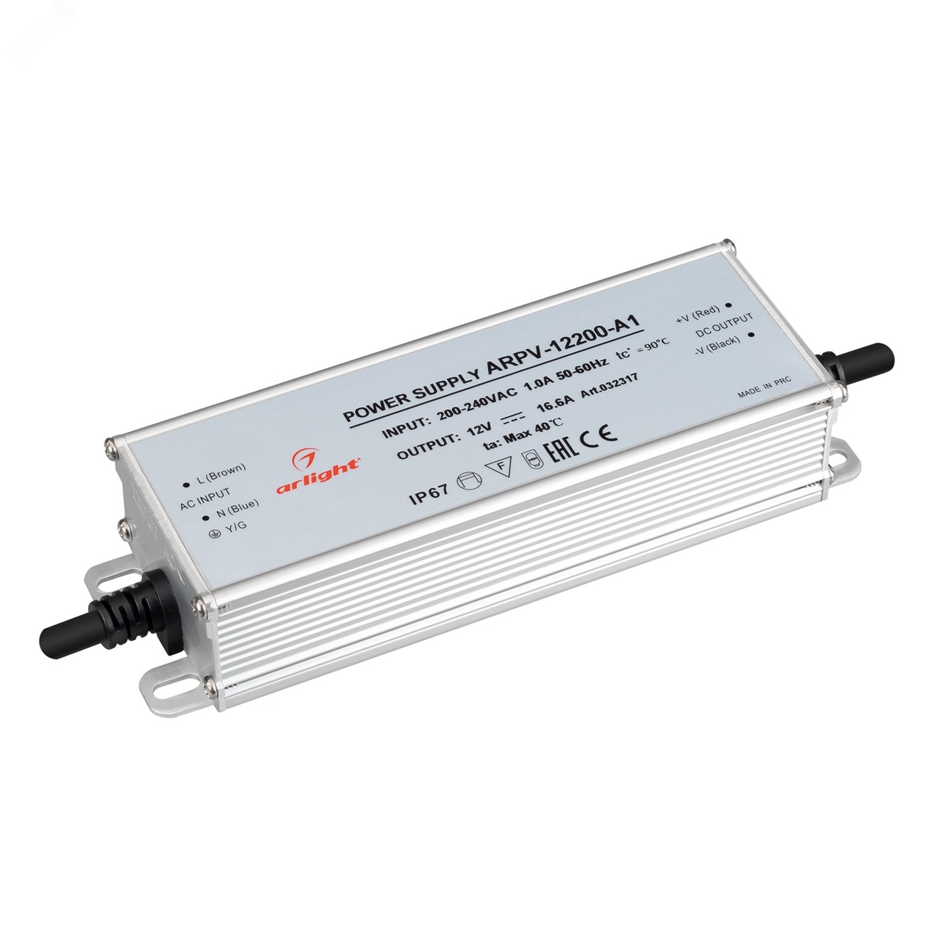

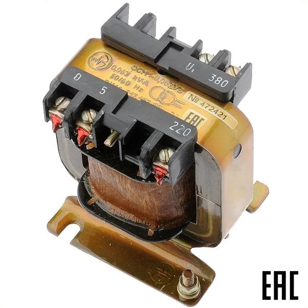

обычный трансформатор переменка 380 / переменка 220.
после него стандартный блок питания переменка 220 / постоянка 12 .
Если блок в закрытом шкафу, то наберите в поиске
Трансформатор 200 ватт для светодиодной ленты 12 вольт
Если в открытом виде, то заводское изделие
только учтите, что потребуется вентиляция данных изделий, блок питания будет греться
Можно не только специальный трансформатор 380/220, но также любой трансформатор, у которого первичная обмотка на 380 и имеет отвод на 220. Вторичная обмотка при этом не используется (автотрансформаторное включение). Либо трансформатор с первичкой на 220 и вторичками в сумме на 160 вольт приблизительно - тоже делается автотрансформаторное включение.
Плюс автотрансформаторного включения - габаритная мощность может быть меньше в 2-2.5 раза (в автотрансформаторе идёт преобразование не всей мощности, а только разности).
