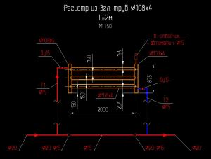

Вот самый презираемый Европой наш узел ОП - на системе из этих "устройств" нет наживы, барыша нет, гешефта нет, пайды нет. Анахронизм. Гы

Если ветка с такими ОП на цех, то можно отказаться от регулирующих устройств на каждом ОП, применив регулирующий клапан на ветку.
Но если ОП на каждое помещение - как управлять температурой в помещениях?
Вот поэтому и презираемый по тому как не поддается регулировке теплоотдача.

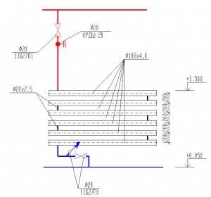

Кстати если картинку от Культа повернуть на 90 градусов, то получиться узел подключения полотенцесушителя.
И если воткнуть ручной вентиль регулирующий то можно у полотенчика и теплоотдачу изменять, при этом не обижая соседей по стояку.

Все помнят текст из норматива про автоматич.регулировку теплоотдачи ОП,но вот вариант нескольких ОП в помещении и тут же всплывает "глубина регулировки". Так и зачем на всех ОП термостаты? А если еще и завязать автоматическую эту регулировку на ручное открывание окон\форточек и учитывать "глубину регулирования" с реально востребуемым челом нормативным воздухообменом( в варианте жилья., то.. " сколько нам мгновений чудных........ и опыт , ......и случай, добрый наш....."(А.С.Пушкин- совсем не спец в ОВ и ВК) и все это пятистрочие(пяти, а не обрезанное до 4 строчек).
Но ведь это набившая оскомину банальщина и собственно известная текстом и всеми словами всем,но вот умением применения много чего давно известного совсем не блестят знающие эту банальщину.

Я тут видел самопальный (почти) блок с вентилятором и его термостатом, как девайс к отопительному прибору.Убеждают, что можно увеличить теплотдачу в 5 раз... точность 0,1*. Время регулирования несколько минут.
Мне нравится идея с "доводкой" помещения эл. энергией
Да и просто подобранный отопительный график позволяет достаточно точно держать температуру... а если регулировать не по температуре наружного воздуха, а действительно "погодно"..
При пофасадной схеме уже через 10-15 секунд.. на солнечный фасад идет другая температура теплоносителя.
Стоят города.. без всяких термостатов.. на мой взгляд, это вопрос надуман и не из первой десятки важных в теплоснабжении РФ.
Если и такое чудо обдувать потоком воздуха, то и с него теплосъём резко повысится. Но в чтоб аж в пять раз, надо уже ураган сварганить?
Если применить оребрённые чугунные трубы, то наверное можно. Только в кожух надо закрыть.

Если и такое чудо
У этого "чуда" как раз забытое инженерное решение - если внизу стоит спускник, то после крана на подающей должен стоять воздушник. Иначе воду не слить. Да наверное и не надо. Тогда спускник не нужен.
Пусть не в 5 раз (хотя это легко посчитать и цифры толкутся там), но даже если в 2,5 раза.. дает диапазон плавной регулировки ОП 100-250% и это при постоянных расходах в системе отопления... мне назвали мощность вентилятора ... 6-8 Вт.. и еще показали термогенератор..
Но дело не в этом прибамбасе..
Рынок теплоснабжения в РФ огромен... это ресурс, это рабочие места/достойная жизнь/социальный лифт для нескольких миллионов людей...
Мы же отдаем его без всяких выгод...

сообщение 3.9.2013, 20:43
Сообщение #381
Сообщений: 33571
Странно, что и вправду ни разу не довелось посчитать и усвоить, что обдув таких регистров даст лишь 20% "прибытка", но накрутит счетчик электры на чуть даже больше? Имеет смысл только закрывать щитом и иметь там естественную циркуляцию, что собственно увидеть можно в стародавнем Староверове и даже коэф бетта(номер этой беты все помнят?) это учитывающий есть.
А про в 5 раз пусть менагеры покупателям рассказывают.
Зависимость коэф. теплопередачи калорифера КСК-4
К=16,78*(V^0,637)*(W^0,176)
V-скорость (весовая) воздуха
W- скорость воды (пусть 0.1)
Тогда при
V=0,1; К=2,6
V=1,5; К=14,76
14,76/2,6=5,61
Но я про другое

сообщение 3.9.2013, 21:44
Сообщение #388
Сообщений: 33571
Тогда при
V=0,1; К=2,6
V=1,5; К=14,76
14,76/2,6=5,61
Но я про другое
Вы у мэтра увидели калорифер на рисунке? Там даже не конвектор Комфорт, у которого при снятии экрана сразу теплоотдача снижается до 20% от номинала. Уловили разницу, если про другое как раз?
