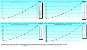

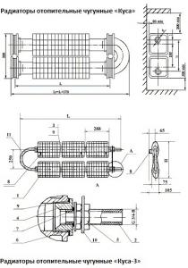

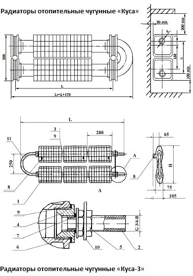

есть "девайсы" типа "Сантехпром" с подачи Данфосс и куда их девать?
Это трубы "Куса" - ОП для Хита вместо "обдувания самодельных регистров из гладких гладких":
К стати, Ваш, ХитСерв хороший знакомый Рочев, своими замерами гидравлических параметров системы подтвердил справедливость формулы H=G2 x S (и, следовательно, самой методики перерасчета расходов по гидравлической характеристике в автомодельной зоне).
Фактические значения гидравлических потерь в системах отопления - храню картинку как доказательство.
На графиках показаны его замеры и значения, вычисленные по формуле H=G2 x S - совпадение хорошее.

По поводу пыли в конвекторах. Я сама на работе 25 лет сижу рядом с таким конвекторами, которые сам же и проектировала. Это еще старые, не очень красивые КН20. Регулирование воздушным клапаном выполняется очень просто открыл и закрыл (промежуточные положения не используем). Пыль, конечно, есть везде. Но у чистоплотной хозяйки её не видно. У нас просто еженедельно уборщица пылесосит конвекторы, и этого достаточно. Трубка пылесоса с щелевой насадкой проходит через верхнюю решетку. Пыль сосется "по перпендикуляру", как с пола.
Кроме того, чистоплотные хозяйки (типа меня) раз в год промывают оребрение. Делаю очень просто - опрыскивателем для цветов. Работы на 5 минут. Ну, вытечет снизу поллитра воды, которую просто подтереть. В порядке "коммунистического субботника".
Гораздо хуже с обычными радиаторами. Дома у меня стоят оребренные - М140-АО и М140 без наклонных ребер. Вот там приходится помучиться. Трубка пылесоса не может захватить "вбок". Приходится долго возиться и со специальным насадком к опрыскиванию и с изогнутой кистью. М140, конечно попроще чистить, но ненамного.

Цитата(MC-Anvil @ 5.9.2013, 11:40) *
Респект таким людям. У меня тоже есть знакомый, который все своими руками мастерит. Занятно получается rolleyes.gif
У нас много печек на отработке, но с водой они сильно не дружат, масло взрывается мать не горюй.
Гораздо лучше с обычными радиаторами МС-140 пылесос не нужен - во все углы пролезает дамская ручка с тряпкой.

Цитата(Татьяна Удальцова @ 5.9.2013, 17:34) *
...Гораздо хуже с обычными радиаторами. Дома у меня стоят оребренные - М140-АО и М140 без наклонных ребер. Вот там приходится помучиться. Трубка пылесоса не может захватить "вбок". Приходится долго возиться и со специальным насадком к опрыскиванию и с изогнутой кистью. М140, конечно попроще чистить, но ненамного.
А с РД-90 никаких проблем. Прекрасно пылесосом вычищаются.
"И пыль, что в радиаторах соберётся, каждый день мокрою тряпкой убирала, дабы взгонки не допустить и чиханием не смутить мужа своего."СНиПЪ

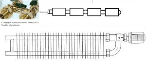

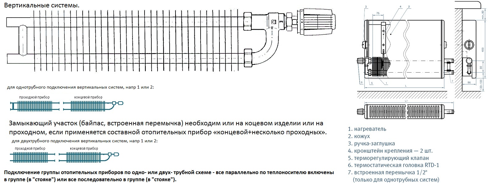

Надо бы сюда что-нибудь поместить, чтоб поднять тему во внимании. Так? biggrin.gif
Как правило, "систему отопления" конструировать из одного типа подключения групп ОП:
• двухтрубно, - приборы в группе подключать параллельно теплоносителю
• однотрубно, - приборы в группе подключать последовательно теплоносителю
• бифилярную - Если прибор может иметь два раздельных хода по теплоносителю - приборы в группе подключать по этим ходам встречно или последовательно теплоносителю.
• коллекторную - к каждому ОП свой контур от УУ (коллекторного шкафа)
Группы ОП - "стояки" на ногах, "лежаки" или ..." - не важно уже как обозвать и обозначить на чертеже.
А со временем накопится опыт и станет понятно и просто элементарно конструировать [сочетание из перечисленных вариантов] комбинированное подключение групп в одной СО.
Каждую такую группу удобно представить на расчётной схеме условным квадратиком и подключать по теплоносителю только параллельно.
В внутри группы [условно показанного тем квадратиком] могут быть и разные способы подключения ОП.
Гидравлически группы "увязываются" относительно ТП [гидравлическое равенство контуров групп = стояков/квартир/ и пр.], а внутри группы - собственный подход к "увязке" [гидравлическое равенство контуров ОП внутри группы - при не последовательном присоединении ОП].
DC х DZ х DP обычно унифицировано принимается:
20 х 15 х 20;
25 х 20 х 20;
32 х 20 х 20
Можно "бифилярно" - по одной трубе ОП проходит "горячая подача" и по второй возвращается обратная. Средняя температура ОП всегда одинакова (как у двухтрубной).
rusik1
сообщение 18.8.2014, 16:53
Сообщение #420
Сообщений: 25
Регистрация: 6.8.2014
Пользователь №: 241305
На подающей к прибору врезка отводов(он внутри)навстречу потоку, а обратка отводом "вослед"потоку?Как вариант по соотношению сопротивления прибора и участка между врезками.Либо часть сечения заужена в районе врезок(понятно-между).Оба случая работающие, но ваш "Дядя Саша" сделал их визуально неконтролируемыми и получает заслуженное удовольствие.В чем же нарушение СНиПа?
