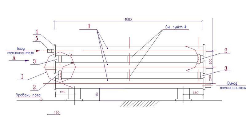

Скажите,пожалуйста, какое максимальное расстояние от пола до низа регистра при монтаже?спасибо,жду ответа
Гость_Mifune_*
сообщение 27.10.2005, 14:55
150 мм

Заказчик хочет поставить их от пола до низа 500 мм,возможно ли такое?
Гость_Mifune_*
сообщение 27.10.2005, 15:13
Да хоть под потолок!
Вы главное с него возьмите бамажку,в которой он напишет о свем желании и поставит свою подпись. wink.gif
С технической точки точки зрения по моему проблем не будет.

Проблема будет, если сделают регистр по Вашему эскизу - верхняя труба является классическим воздухосборником. Воздух в ней будет выделяться и не сможет выноситься, так как скорость в регистре мизерная.

Во избежание проблемы, на которую обратил внимание ShaggyDoc, вход теплоносителя надо сделать в верхнюю часть верхней трубы регистра (по аналогии с тем, как сделан на схеме отвод теплоносителя от регистра - из нижней части нижней трубы). Не мешает на схеме показать уклоны труб регистра (типа ->0.003).
