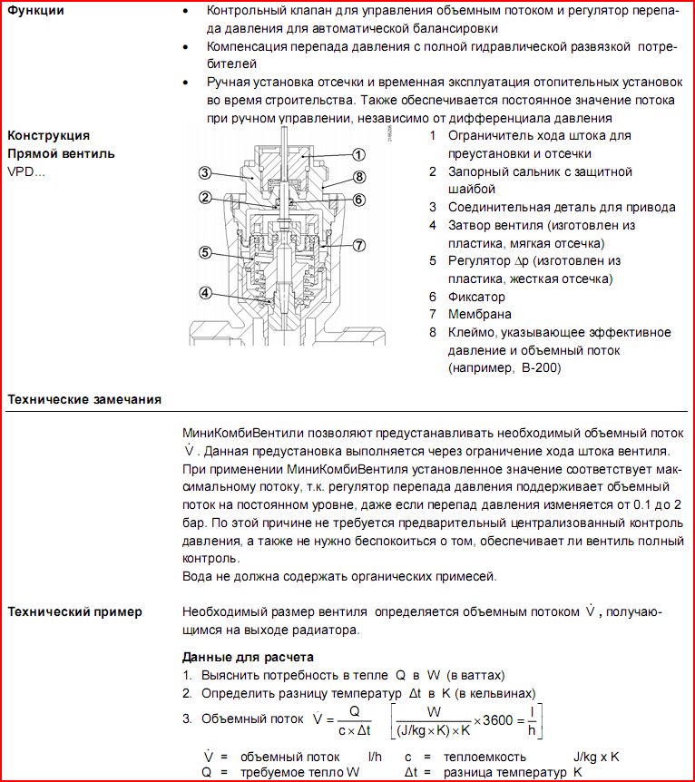

Цитата(Alex_ @ 18.12.2007, 19:36) [snapback]203313[/snapback]
После беглого просмотра обнаружил, что это, похоже, не то, ЧТО Я ИМЕЛ ВВИДУ. А в заблуждение вводит название: клапан с "регулятором перепада". Да регулятор перепада давления на самом себе biggrin.gif у него есть, но это же получается "обычный" клапан с преднастройкой. А нам нужен стабилизатор перепада на клапане и отопительном приборе, такой же, как ставится в независимых ИТП на ввод, с мембраной и импульсными трубками, только в миниатюре. Вот я и предпложил, что его в "мультифлекс" можно было бы засунуть... biggrin.gif
А нам нужен стабилизатор перепада на клапане и отопительном приборе.
Почитаем внимательнее:
сообщение 20.12.2007, 19:00
Сообщение #193
Сообщений: 33571
Неточности(неоднозначности ) текста смущают.Вроде и как регулятор, но вот ....
На второй страничке так же как то вот крутеж какой то в переводе.
Alex_
сообщение 20.12.2007, 19:50
Сообщение #194
Группа: Модераторы
Сообщений: 5577
Регистрация: 27.3.2005
Из: Московская область
Пользователь №: 596
Стабилизатор перепада должен быть связан (импульсной трубкой) с точкой, на которой, собственно, стабилизируется перепад. В нашем случае с "обраткой" радиатора. Ничего подобного здесь и близко не видно.
