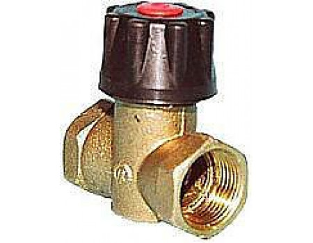

Не могу отредактировать прошлое сообщение, на картинке изображен пробковый кран, такие у нас стоят на каждой батареи на подаче(некоторые жильцы конечно их повыкидывали). по проекту там должны были стоять какие то регулировочные краны данфос.
Без
них
работать
не
будет.
Надо
ставить
что
либо
сбольшим
сопротивлением
всем
домом.
Тут такое дело.
что-бы двухтрубка с нижним розливом хорошо работала должно быть сделано так, что-бы сопростивление кранов на нижних этажах было достаточно большим (что-бы теплоноситель не проскакивал через нижние этажи, а все-таки "залезал" на верхние). Для этих целей используют вентили на радиаторах в которых изначально небольшое отверстие для теплоносителя. В Леруа, напрмиер они так и продаются "кран для двухтрубки " с дыркой 7-8 мм, и "кран для однотрубки" с дыркой 12-15 мм.
Если жители нагородили и позаменяли краны с маленькими дырками на краны с большими -то это самовольное вмешательство и т.д. т.е заставить переделать -можно, но, боюсь после этого Вы перестанете быть председателем ТСЖ sad.gif. Но нельзя исключать случай, что во всем доме изначально были установлены неправильные вентили (могли и проектировщики накосячить и строители).
что касается насоса.
перепад до и после насоса в 0,4 атм для Вашей системы . -маловат.
теперь самое главное: мощность насоса -не важна (точнее это вторичный параметр), важна производительность насоса, т.е. сколько воды в литрах (м3) от может прокачать за единицу времени. по простому это так: если производительность маленькая то он перекачивает "в час по чайной ложке", таким образом скорость теплоносителя низкая и он успевает сильно остыть, а так, как еще и перепад маленький (0,4атм), то весь теплоноситель проскакивает через нижние этажи.
если насосов 2шт (основной и резервный) попробуйте одновременно включить оба насоса и проверьте что изменится на контрольных точках.
Но, тут по-любому без специалистов которые на месте смогут разобраться - не обойтись. Скажу честно -на Ваш дом новый насос (по фото) -это "мертвому припарки".
И, еще, Вам (как ТСЖ) надо проверить состояние ОД системы отопления таким образом: сделать поквартирный обход ВСЕХ помещений с отметкой по каждому стояку какие краны стоят в каждой квартире. После этого эту информацию уже можно будет обобщить и сделать выводы.
