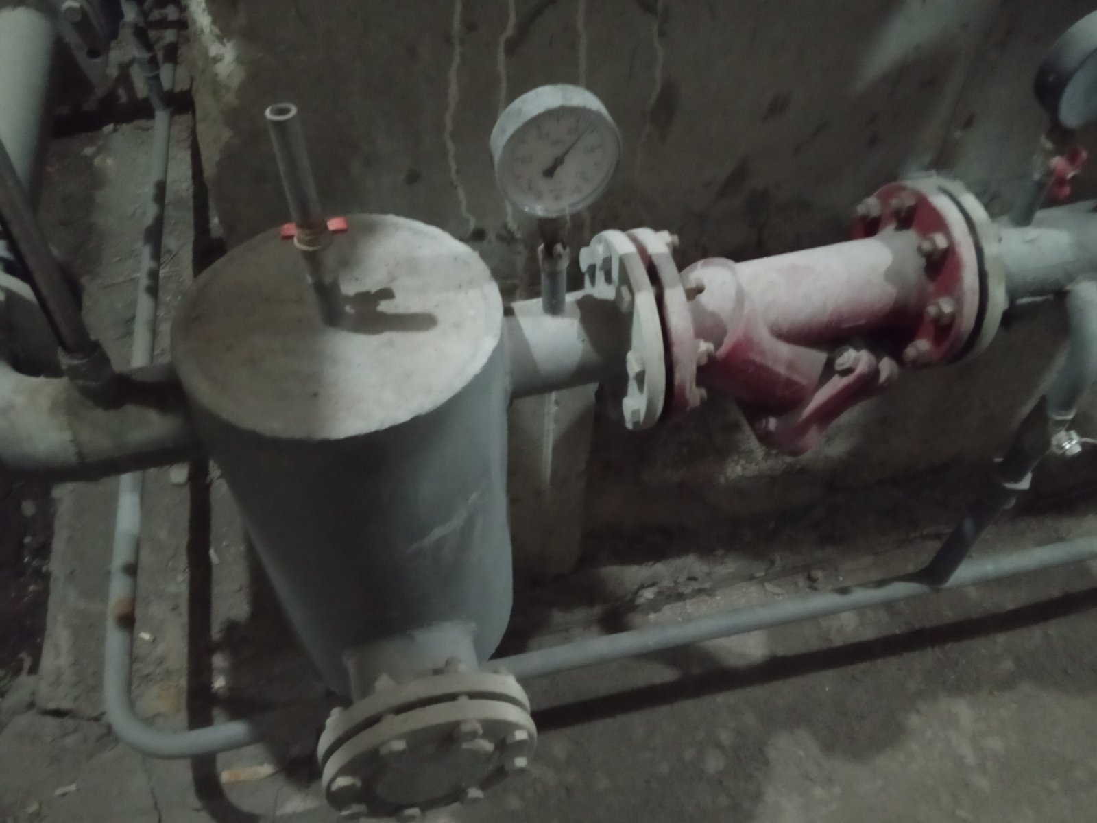

Да ,ещё не мешало бы фильтр на обратке посмотреть , особенно если он с сеточкой внутри. Возможно он забит , отсюда снижение расхода в системе.

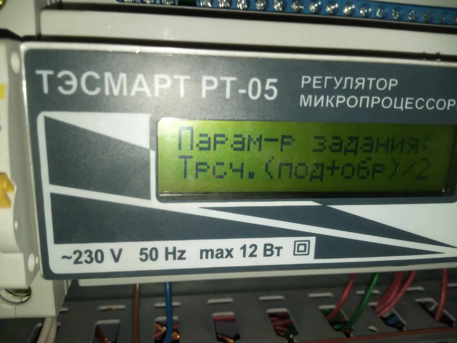

У вас есть температурный график от источника и принципиальная схема ИТП? По нормальному копии должны быть в ИТП, сфотайте, пожалуйста.
Погодный регулятор проверяли настройки, правильно ли он измеряет температуры и вычисляет задание? Бывает, что датчик врет, например, наружный греется на солнце. Или монтажники не проводили его настройку, неверно задан график. Еще в регуляторе может быть включен режим ограничения при перегреве обратки, что возможно происходит в вашем случае (разрегулировки СО)
Т=72, 45, 50. К смешивание 4.4, прилично. У вас или тепло на улице или теплосеть прижала давление? Ведь если вы желаете больше расход циркуляции в СО, то из сети придется взять больше, чтобы температура в графике была.....

по регулятору инструкцию нашёл, но понял что надо будет его к компу подсоединить, чтобы график увидеть какой он ресует, ну и пару параметров в нём просто не понятно почему выставлены так а не иначе, повторюсь регулятор настроен просто на глаз, вроде работает и ладно. по температуре которую указал, снимал её когда на улице было +3 градуса

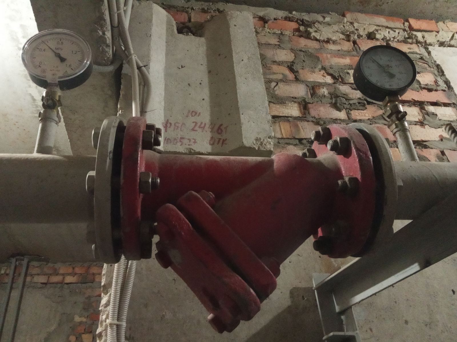

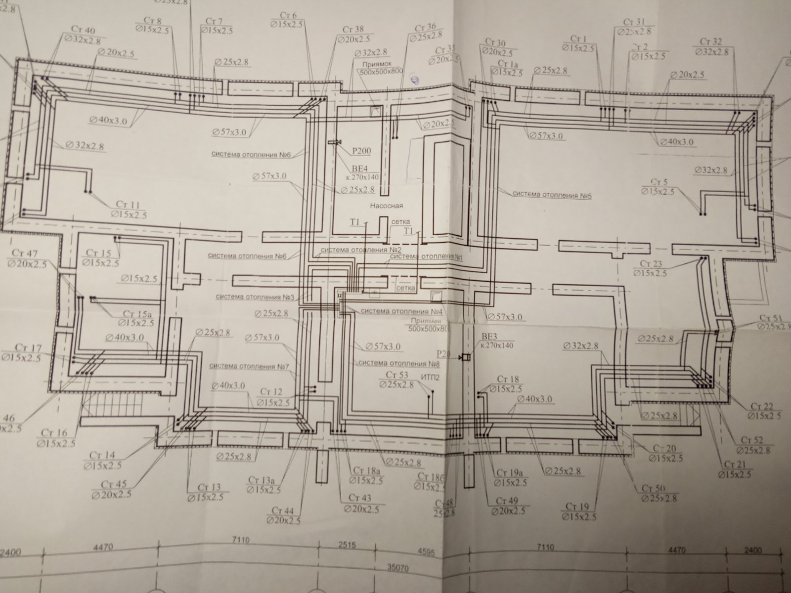

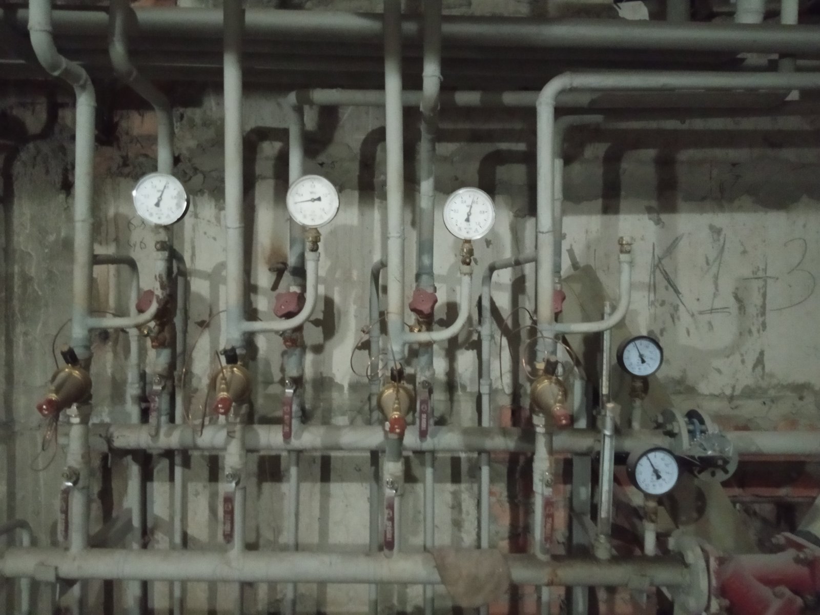

Добрый вечер, температурного графика подробного не нашёл, вот документы которые смог отыскать вот
проект :
только подключение регулировачного клапана:
Фото фильтра на подаче с грязевиком:
фото фильтра на обратке:
Данные по температурам по первоначальному проекту при постройке дома:
Данные ТехУсловий при установке автоматики погодной
Схема трубопроводов в подвале:
Фото гребенки отопления на 1-2 этаж установлены дополнительно балансировочные клапана
Гребёнка на 3-14 этажи дополнительно установлены балансировочные клапана

забавно, что на схеме у насосов отсутсвуют обратные клапана.
Также на фото "насосы" давление ДО и ПОСЛЕ насосов -одинаковое....хотя на фото что-то межфланцевое (похоже До насосов) просматривается. может это обратные клапана, а может и нет. Если это ОК, то манометры установлены неправильно, они должны быть установлены ЗА обратными клапанами. может клапана подбило и они застряли в открытом положении.
я ошибаюсь, или на фильтре теряется 0,5 атм? если-да, то очень много, манометрам можно верить?
Цитата(l-nikolaev @ 1.12.2020, 21:04) *
сделайте вот что:
1. включите большой насос
2. зафиксируйте давление в СО и из СО.
3. закройте любую задвижку в обвязке малого насоса.
4. зафиксируйте давление в СО и из СО.
5. откройте задвижку, которую закрывали в п.3.
6. выключите большой насос.
7. включите малый насос.
8 повторите то-же самое для малого насоса.
обратите внимание, как меняется давление В и ИЗ СО при работе разных насосов, при условии, что задвижка на втором насосе -закрыта.
при всех этих экспериментах используйте показания манометров на подающей и обратной гребенках, их там по 4 шт. это позволит исключит вероятность неисправности манометра.
Да, и еще... сфоткайте схему так, что-бы низ был виден.

забавней, что на коллекторе в котельной 80\55, а в ИТП отчего 95\70 на отопление. и полная тишина про встроенную "женскую консультацию " и нагрузку вентиляции.
а ОК в объвязке на фото есть, хотя в проекте их нет.
Да,... похоже лепестковые, глючат они... хлопушки надежнее... и манометры вварены в место, в которое их-бы сварщику засунуть...
про женскую консультацию и вентиляцию -не понял...
Сообщение отредактировал l-nikolaev - 1.12.2020, 22:29
проект :
Насосы:
Господа, я правильно понимаю, что теплоноситель на фото насосы нечет снизу-вверх (обратка снизу), синий ОК -это ОК на байпасе, а релюха на обратке -эта релюха, которой в проекте нет, или та, которая должна стоять на подаче насосов (согласно схемы?)
