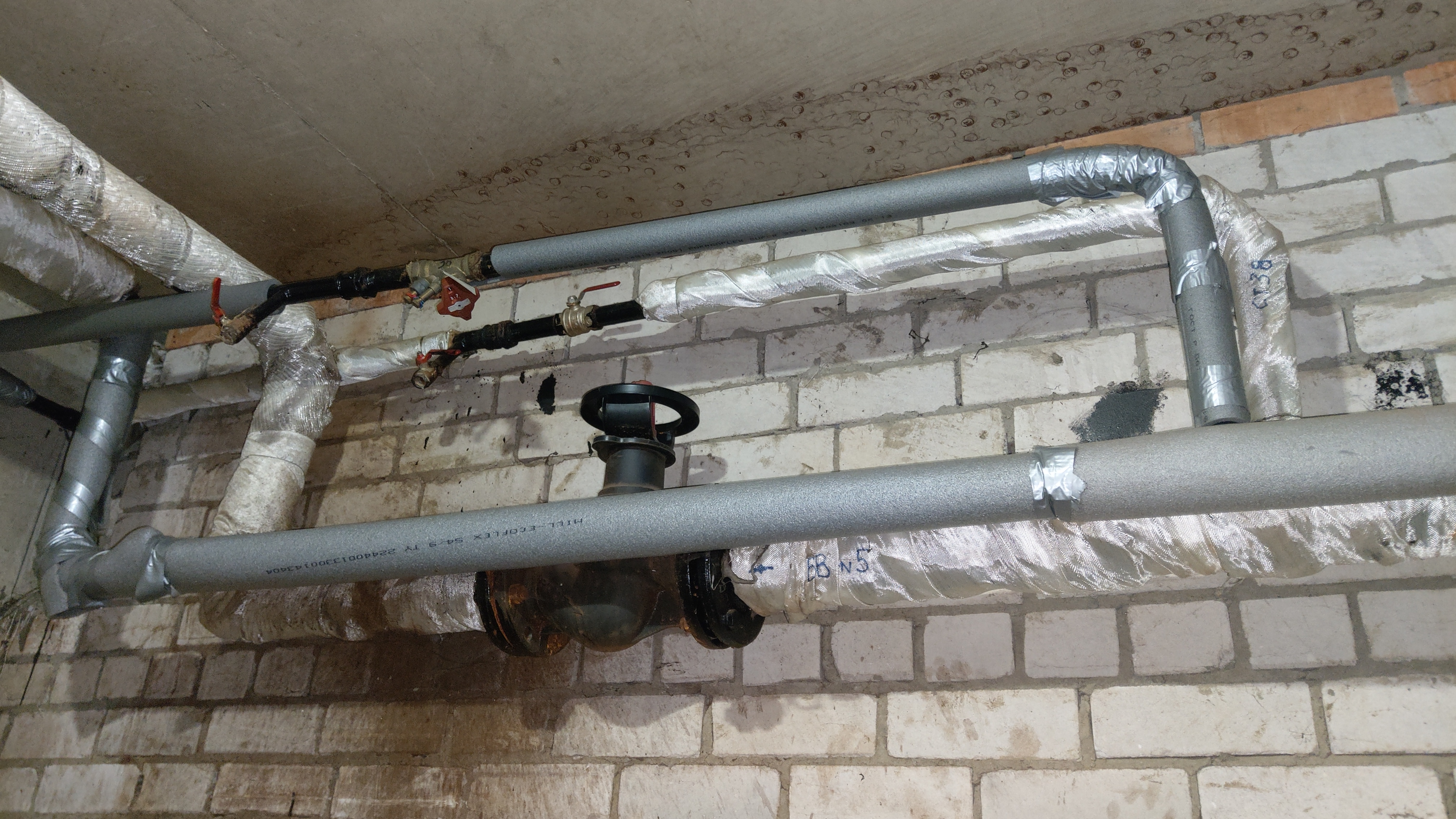

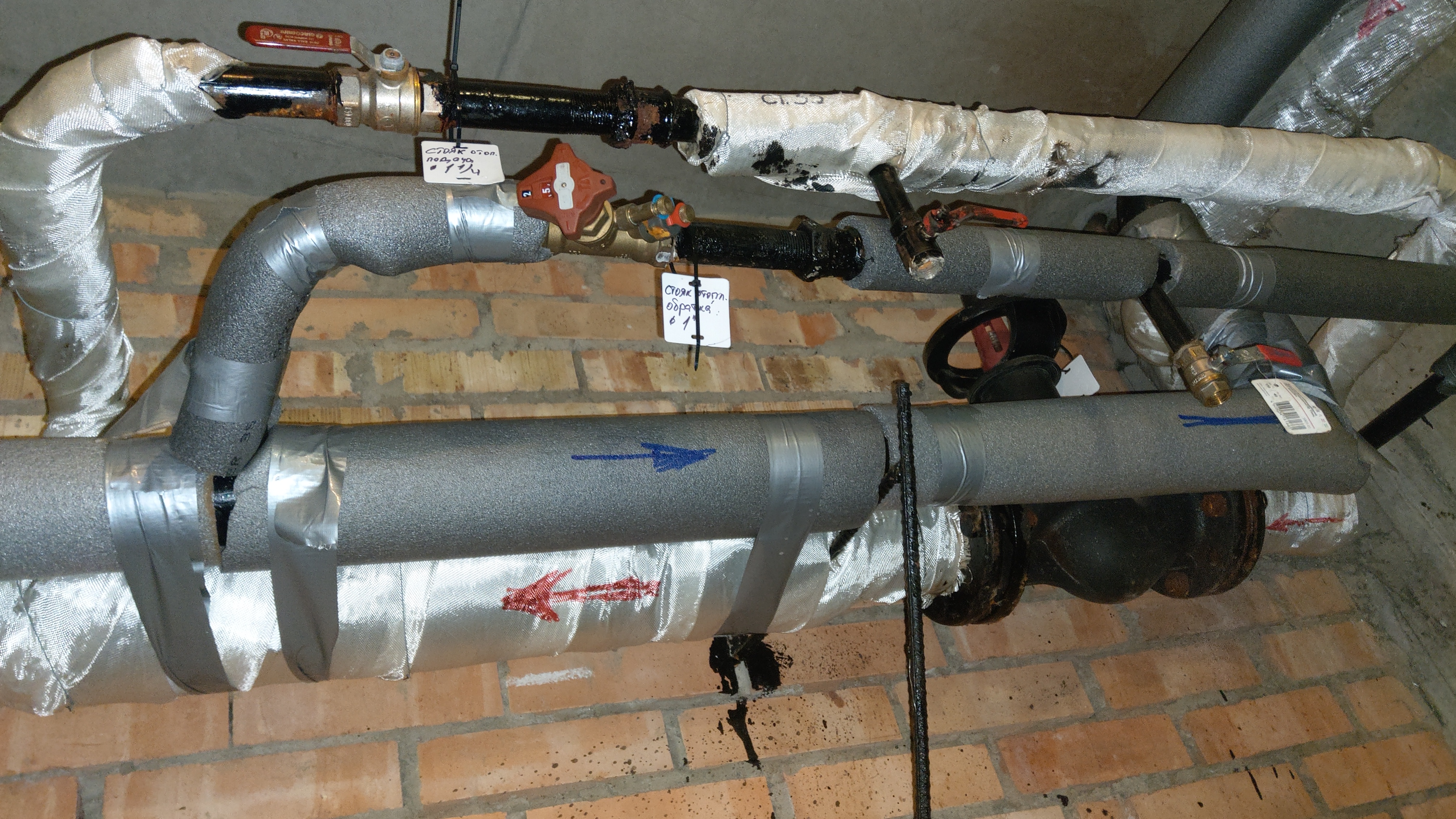

на фото написал как потоки идут

у вас по фото и ОК не работают- не закрываются и фильтры грязью забиты почти напрочь и терморегуляторы у ОП по квартирам выкинуты, но вам интересно другое почему то.
Вам тепло в доме надо или красивую легенду для сбора средств на "типа решение проблем" нужно?
Восстанавливайте терморегуляторы у приборов, чистите фильтры в ИТП и не уродуйте ИТП пока систему не привели в порядок- иначе совсем все угробите.

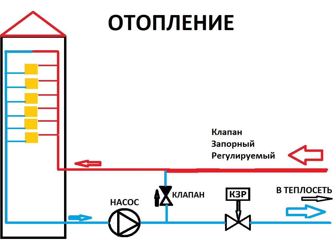

забавно, что на схеме у насосов отсутсвуют обратные клапана.

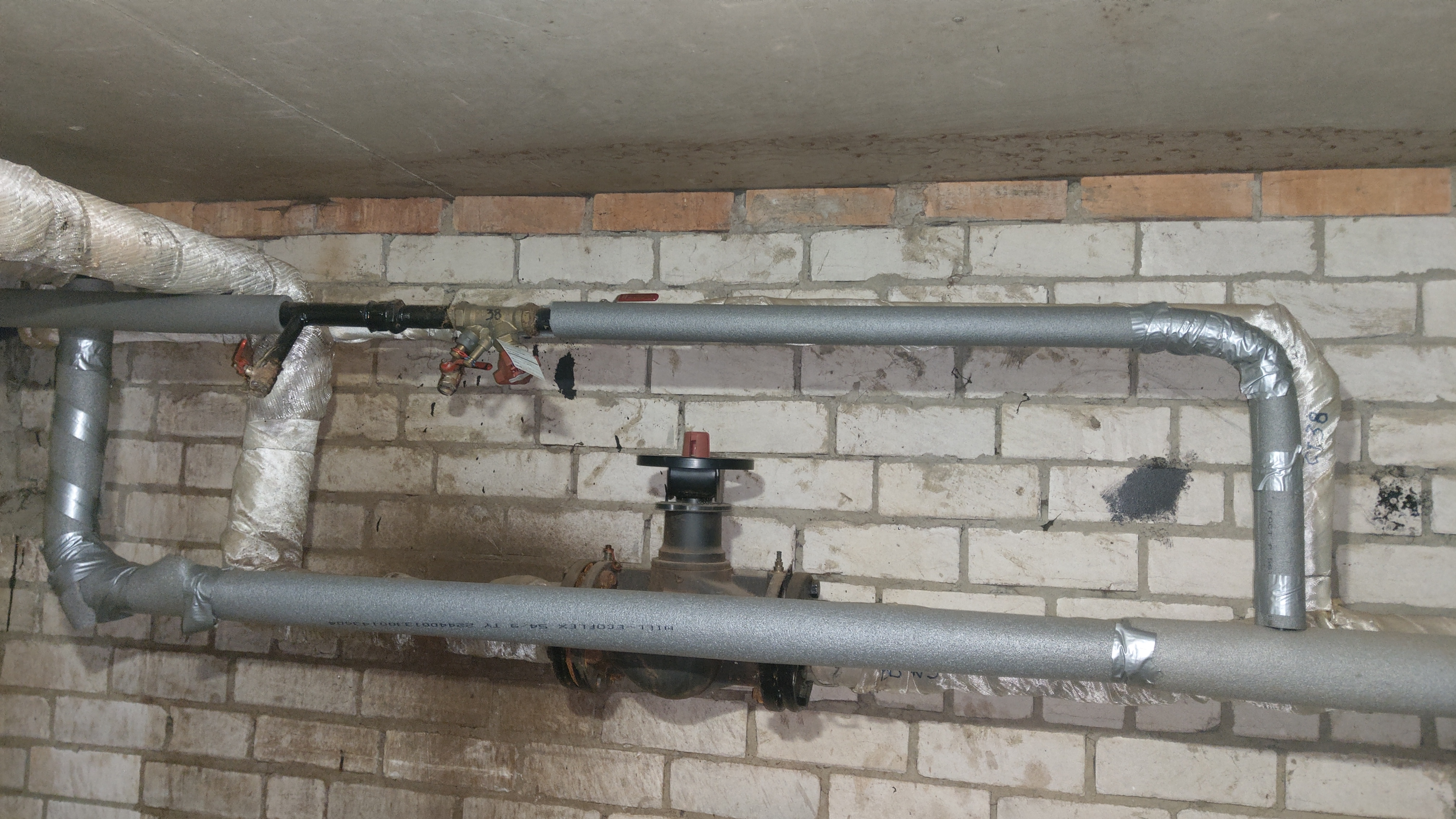

Также на фото "насосы" давление ДО и ПОСЛЕ насосов -одинаковое....хотя на фото что-то межфланцевое (похоже До насосов) просматривается. может это обратные клапана, а может и нет. Если это ОК, то манометры установлены неправильно, они должны быть установлены ЗА обратными клапанами. может клапана подбило и они застряли в открытом положении.

l-nikolaev
сообщение 3.12.2020, 21:35
Сообщение #280
Сообщений: 1492
Регистрация: 7.12.2009
Пользователь №: 41921
Цитата(Jirok @ 3.12.2020, 18:37) *
Попереключал насосы разницы в изменение давления не заметил, зато когда включил большой насос, на малом насосе на входе закрыл задвижку на манометр на входе малого насоса поднялось давление с 5,8 до 6,3 когда такое повторил на большом насосе там давление не менялось.
по всей видимости у Вас не работает ОК, который установлен в линии малого насоса. Т.е. когда Вы включаете большой насос вода частично перетекает через линию малого насоса (через застрявший ОК) и гоняется по кругу малого насоса вместо того, что-бы лезть в СО.

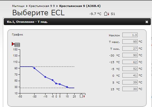

Вы раньше времени грешите на погодную автоматику.... возможно просто по времени совпало..так часто и бывает..
Проревизовать и подчистить ОК можно и сейчас. закрываете задвижки, сливаете воду через фланцы , ослабляете шпильки на ОК, монтировкой приподнимаете верхний фланец и вытаскиваете ОК, как он устроен -посмотрите в интернете. Верхний фланец надо немного приподнять, там у ОК есть небольшой буртик которым он центрируется между фланцами, если не раздвинуть можно не вытащить.
Проделывать эту процедуру лучше с утреца, заранее узнать где в наличии можно купить такой-же ОК, вдруг там все плохо и проще поставить новый. прокладки заранее подготовить...
теперь, что касается грязевика на обратке СО. Посмотрите по другим манометрам есть-ли на нем действительно потери давления. НЕ ДОЛЖНО БЫТЬ НИСКОЛЬКО.. т.е. вода через него должна пролетать вообще без потерь. Если потери есть, то его надо чистить. Делается это не сложно, но есть ньюанс: нам подкрышкой есть уплотнительное латунное колечко. так, вот если этому колечку кранты, или его вдруг нет -то заменить его ничем не удасться. ни вырезать ни из чего...НИКАК. и отдельно оно не продается. т.к.выход один: если собрать не сумеете -менять грязевик. поэтому надо или заручится поддержкой кого-нибудь из тепловых сетей, которые в случай чего или колечко дадут или грязевик (временно) или также узнать где есть в продаже, т.к. без этого грязевика т.е. без отопления дом часа 2-3 простоит, а далее будет плохо...Ну, и вообще конечно привлеките мастера теплосети в какую-нибудь субботу, для них это -обычная процедура.
Да, и не серчайте на ИНЖ323, у него похоже наболело от самодельщиков так, что слова заканчиваются, одни выражения остались smile.gif.
конечно пройти по квартирам надо и все зафиксировать, что-бы потом можно было разбиарться-где терпимо, а где убито насмерть.

Доброго времени всем.
Дом буквой "Т". ИТП под левой перекладиной Т, причем правая перекладина длинной как нижняя опора "Т" То есть буква не симметричная.
Система, согласно теме двухтрубная с нижним розливом.
Зависимая, с узлом подмеса, циркуляционным насосом на обратке, байпасом с клапаном, подаче из теплосети в прямую на дом и КЗРе на обратке, в теплосеть.
На всех стояках стоят балансиры и на разводке в магистрали с коллектора тоже балансиры 65 или 80, причем эти стоят на подачах.
На фотках видно рядом оба балансира на прямой, магистральный и на обратке - стояк.
Подскажите, кто-нибудь встречал такую схему и есть ли она где в литературе.
Почти все инженеры утверждают, что магистральные также надо переварить на обратку, но есть дядя, утверждающий, что это де стандартная, классическая схема.
Дому около 20 лет. Все последние годы лихорадит. Дом изначально по теплу не просчитан, а с установкой многими доп. приборов циркуляции стало катастрофически не хватать. Нижние этажи на дальнем от ИТП подъезде мерзнут в околонулевые периоды и выше.
В морозы теплосеть поднимает температуру и "давление" и расхода хватает.
Сантехники ночуют у балансиров, пытаясь накормить тремя хлебами.
Насос на обратке TP 85-140. У него 50,2 кубов и без наброса от теплосети его не хватает, хотя при застройке хватало какого-то UPS-а. какого - не знаю.
Сейчас покупаем 85-250 и частотник к нему. У него 90 кубов. Причем ставить не на обратку, а на подачу в дом, (на картине переместить наверх) чтоб хоть немного поднял давление, потому, как теплосеть из-за разбора скидывает до 6,5 дом сливается. Высота около 65 метров.
Сообщение отредактировал Karalexey - 8.12.2020, 0:33

Karalexey, в идеале нужен полностью новый расчёт (проект), чтобы сравнить то, как должно быть, с тем, что есть.
А если на горячую попробовать систему в чувства привести, то ставьте новый насос и врубайте на полную: сразу по гидравлике вылезут бока.)

Karalexey, в пределах стояка необходимо регулировать краны на самих отопительных приборах, чтобы достичь расхода, пропорционального теплопотерям.
П.С. Схем множество - принцип один.
Если я правильно понял, то вас смущает то, что балансиры на ветках СО установлены на подаче.
По простому:
для равномерного прогрева стояков надо балансировать именно стояки, не заморачиваясь на балансировку веток. Смущающие Вас вентили на подаче д80 нужны в Вашем случае что-бы "чуть-чуть" перераспределить поток по веткам здания, нивелировав разницу в длине веток, но это именно: чуть-чуть. так, что схема рабочая. повторюсь, балансировать надо не ветки, а здание (стояки) в комплексе.
Касательно того что система перестала работать: без обид: по тому как покрашены ржавые сгоны на стояках...(тяп-ляп, только с одной стороны) предположу, что систему обслуживали редко и так-же как красили трубы... проверьте фильтры, манометры...
Еще: недогрев в околонулевые температуры -типичный косяк настройки автоматики, подкорректриуйте уставку температуры так, что-бы при -2 +3 гр. (на улице) подавать в дом температуру на 3-4 гр. выше типового графика.
Должна быть схема или проект, найдите.
То, что радиаторы поменяны -это на самом деле беда не великая, это даже -не беда... если радиаторные вентили на системе остались с проектным значением пропускной способности -то система продолжит нормально работать.
Раньше-ведь система работала... что произошло? Или снизились эксплуатационные параметры САМОЙ системы (что-то забилось, что-то переделали) или изменились параметры городской сети, и надо подстраивать свою ситсему под новые параметры. Надо или определиться с тем, что произошло, или убедится в отсутствии косяков по отдельным вопросам, тогда останутся нерешенные вопросы, с которыми в последующем и разбираться.
