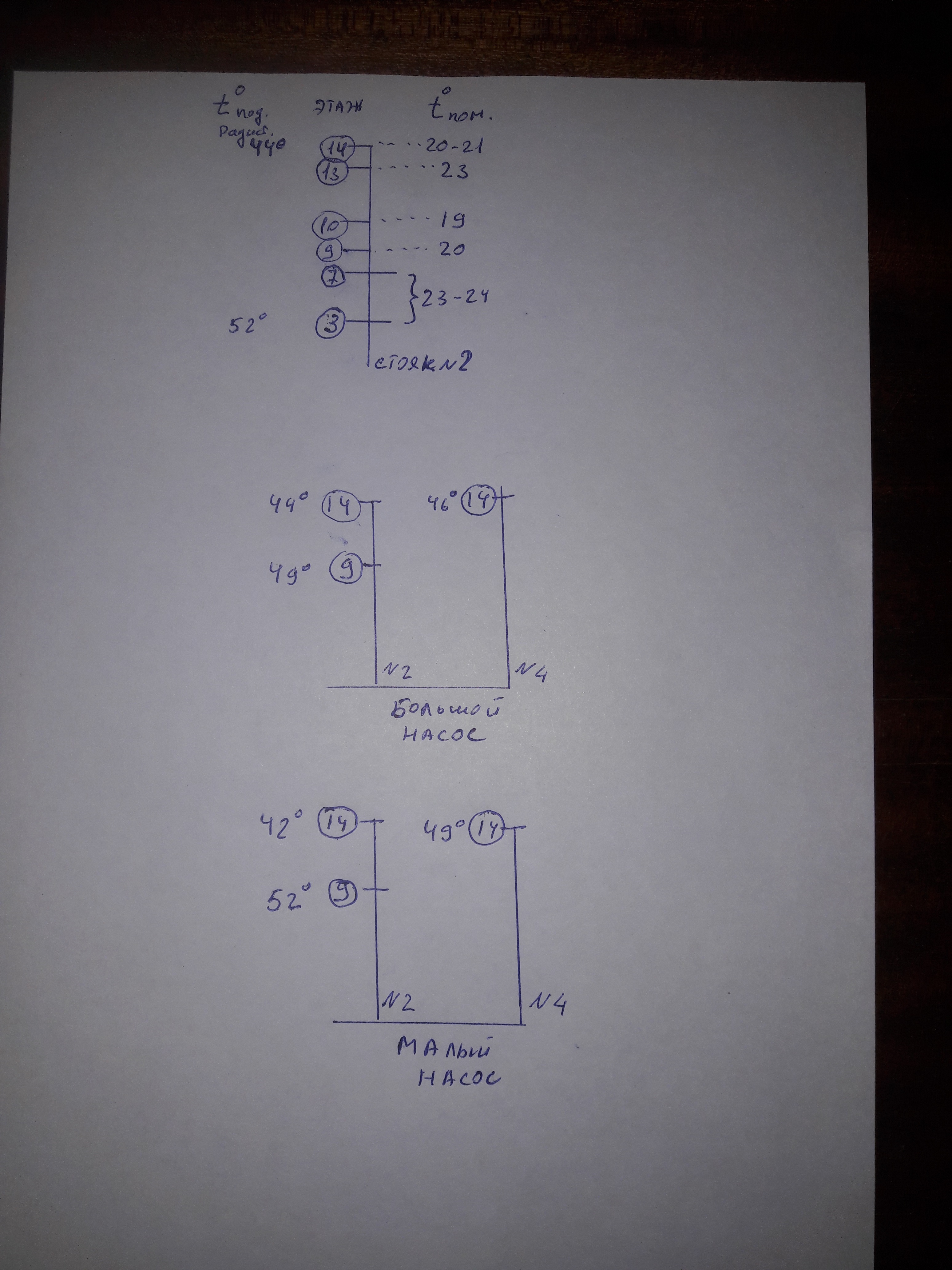

Всем добрый день, провел ревизию батарей на 2 ветке , с 3 по 14 этаж по температуре батарей на подаче 3 этаж в районе 52 градусов и дальше падает до 44 на 14 этаже . по температуре в помешениях на 3-7 этаже градусов 23-24 9 -этаж -20 градусов( по ощущениям холодно) на 10 этаже 19 гадусов(по ощушениям тепло), на 13эт -23гр. на 14эт. 20-21. вообще не понял зависимость.
Обратный клапан на малом насосе мёртвый, пока просто задвижку на насосе закрываю.
поигрался включением большого и малого насоса. температура подачи в подвале 52-53
при работе большого насоса на 2 ветке на 14 этаже температура подачи 44-45 на 9 эт- 49-50 , на 4 ветке на 14 эт. температура 46-47
при работе малого насоса на 2 ветке на 14 этаже температура подачи 42-43 на 9 эт- 52-53 , на 4 ветке на 14 эт. температура 49-50
получается на малом насосе меж этажная температура выровнялась на 2 ветке, и на 4 ветке выровнялась немного до 9 этажа но на 14 наоборот упала

l-nikolaev
сообщение 10.12.2020, 18:16
Сообщение #339
Сообщений: 1505
Регистрация: 7.12.2009
Пользователь №: 41921
Цитата(Jirok @ 10.12.2020, 14:55) *
..получается на малом насосе меж этажная температура выровнялась на 2 ветке, и на 4 ветке выровнялась немного до 9 этажа но на 14 наоборот упала
чего-то не поулчается...
я вот картинки нарисовал по Вашему описанию, проверьте правильно?
Ветка № 2 и 4 по длине лежака или диаметру отличаются? если да -то как. И еще: вентиля на всех 4-х ветках (подача и обратка) ПОЛНОСТЬЮ открыты?
Сообщение отредактировал l-nikolaev - 10.12.2020, 18:18

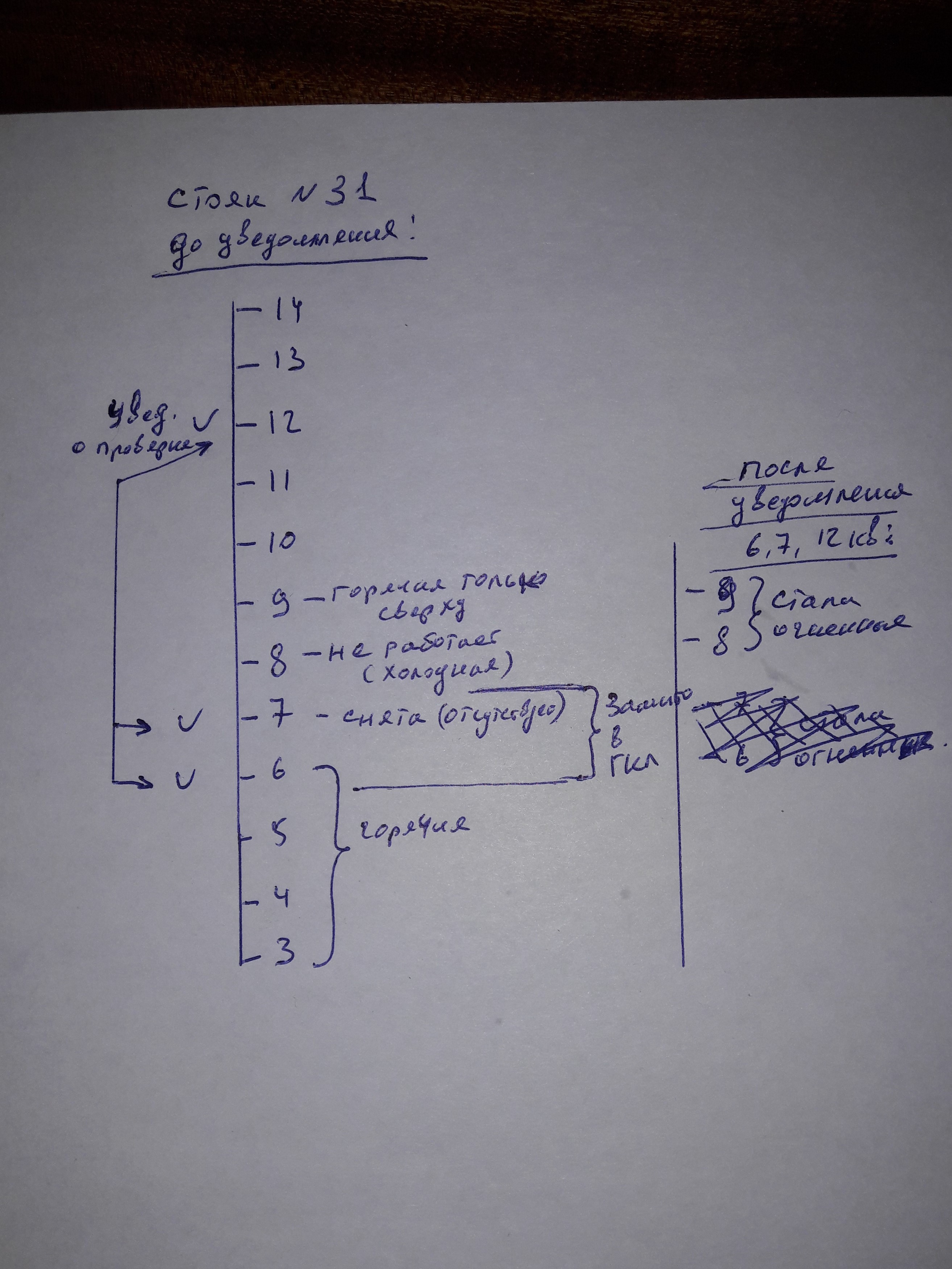

Всем добрый день, похоже в трёшках ещё один насос стоит на стояке №31. потому что батарея не работала совсем на 8 этаже , на 9 этаже батарея горячая только сверху. на 7 этаже батареи нет совсем снята на 6 этаже и ниже просто батареи горячие, собственно я общался с жильцами 6,7 и 12 этажа что приду сегодня с официальной проверкой и по итогу через 15 минут после общения на 8 и 9 этаже батареи стали огненные. вот кто именно из трёх этих квартир не знаю на 6 и 7 этаже все зашито в гипсокартон на 12 все открыто - я думаю 12 этаж можно не подозревать остаётся только 6 или 7 но пока ничего не увидел у них явного
Фильтра почистили грязевик тоже все оказалось как новое чистота абсолютная , обратный клапан один поменяли на новый, но работает он также если задвижку на подаче насоса выключенного закрыть через минутку давление возрастает(между обратным клапаном и закрытой задвижкой) до давления в подаче, может они могут немного пропускать не смертельно?
Думаю, что на 6-м этаже что-то накосячили (типа полнопроходных кранов), на 7-м напрашиваются теплые полы, Возможно (даже скорее всего) могли запаралелить 2 стояка 31 и 32... и насосом обвязать, а могли и без насоса.
проверяется просто: вырезаете в ГКЛ аккуратное окошко 10х10 или 12х12 и засовываете туда камеру телефона или зеркало..., после этого собственник вклеивает пластиковый белый лючек стандартного размера. Согласно ПП354 собственник ОБЯЗАН предоставить доступ для осмотра, т.е. все манипуляции -за его счет.
Вы не упомянули про то какие краны стоят на радиаторах, родные (проектные) или уже другие причем на ВСЕХ этажах (особенно нижних)? если другие, то надо пробивать их на предмет насколько они подходят для двухтрубки. Поставьте новые или поверенные манометры. пытаться "ловить" перепад давлений в единицу деления манометра, при условии, что манометры врут на 2 единицы -глухой номер.
лепестковые ОК -не очень гуд, лучше живите на закрытой задвижке, летом поменяйте ОК на хлопушки.
