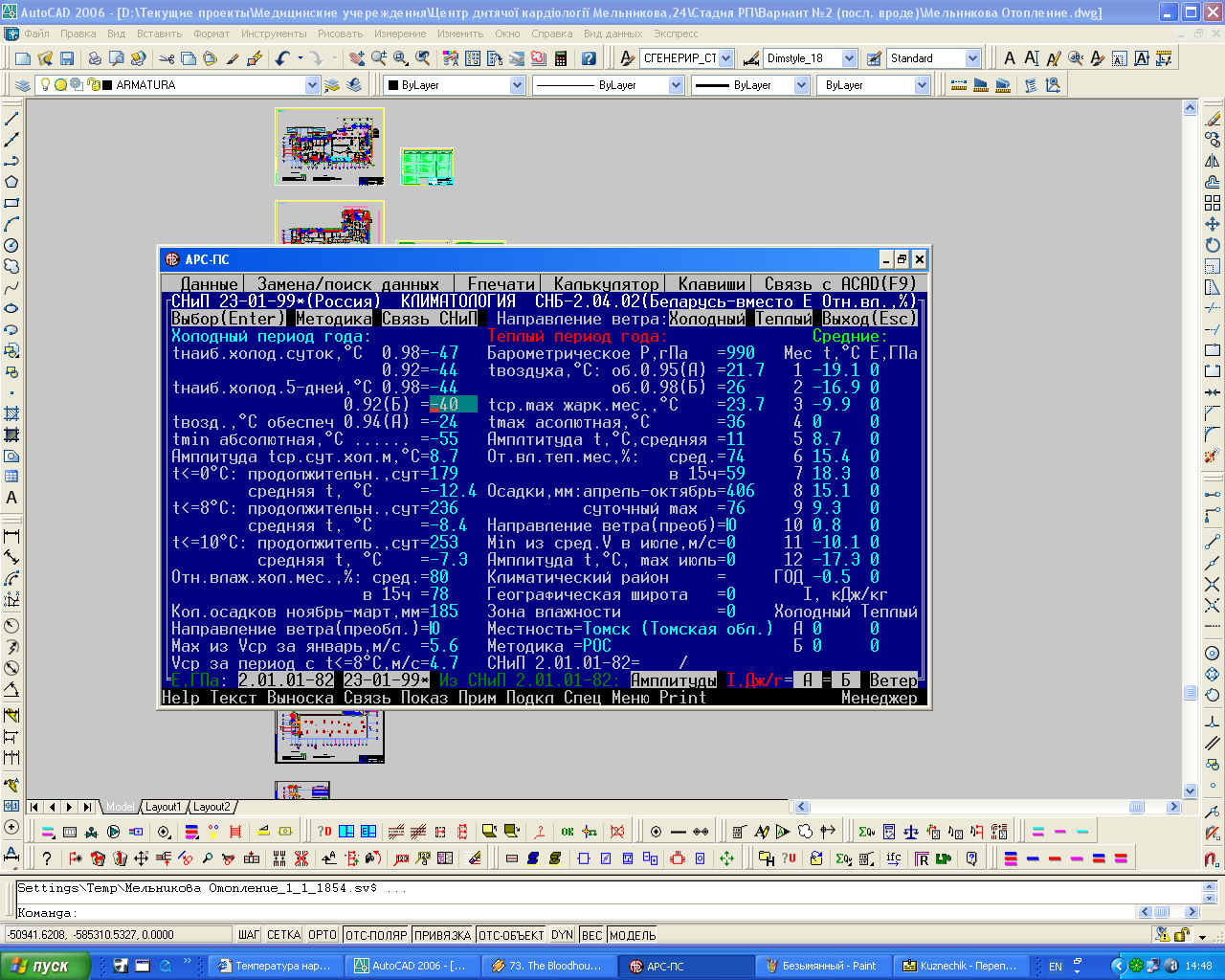

Добрый вечер всем...При расчете теплопотерь определяем Q вент= 0.34*L*(tвн-tнар),Вт
tнар берем -40 или -25?Для г.Томска

А как насчет СНиП полистать с расчетными температурами? Это как надо проектировать шоб для своего города не знать наружную температуру? blink.gif

По температурам наскоко я помню берется температура наружного воздуха самой холодной пятидневки обеспеченосьтю 0,92. Может для Томска не так! А параметры А и Б это в расчете сопротивлений ограждающих конструкций! Поправьте если ошибаюсь!

Да в расчете огр. конструкций.Берем -40.

так вот скока берем для огр констр,стока и для вентиляции, это и есть параметры Б. кроме того на летний режим параметры Б - для вентиляции, а параметры А -для кондиционирования. главное не путать режим помещения (тож пар-ры АиБ)
Помоему с точности до наоборот:
СНиП 41-01-03 п. 5.10
Заданные параметры микроклимата и чистоту воздуха в помещениях жилых, общественных, административно-бытовых и производственных зданий следует обеспечивать в пределах расчетных параметров наружного воздуха для соответствующих районов строительства по СНиП 23-01:
параметров А - для систем вентиляции и воздушного душирования для теплого периода года;
параметров Б - для систем отопления, вентиляции и воздушного душирования для холодного периода года, а также для систем кондиционирования для теплого и холодного периодов года.
Есть параметры наружного воздуха - А,Б
А есть параметры ограждающих контсрукций А, Б при условии их эксплуатации в зонах влажности страны с учетом влажностного режима помещения.
