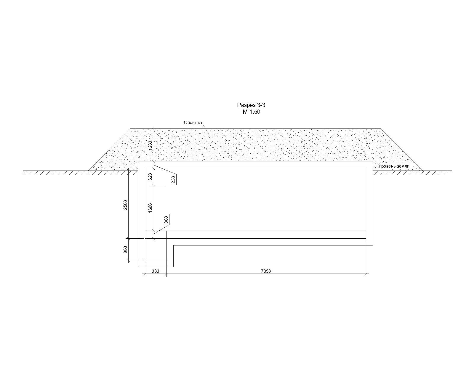

> Как расчитать теплопотери здесь?, никогда не сталкивался

Вот есть заглубленное здание. Температуру там нужно поддерживать +5 градусов. Сверху обсыпка из грунта на 1,2 м. Как грамотно посчитать теплопотери? Взять разбить стены и пол по зонам, но в каком месте начинается первая зона, здание под обсыпкой? Или через сопротивление теплопередачи перекрытия, нигде не могу найти сопротивление теплопередачи грунта? Условия Московские.

Стены и пол по зонам, перекрытие как многослойную стенку через коэффициент теплопередачи. Первая зона от уровня земли.

Коэф теплопередачи Земли?
и почему от уровня земли, при обсыпке уровень земли теряет значение

По краям обсыпкой можно пренебречь, сопротивление теплопередаче земли примерно 0,3.
