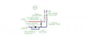

подскажите пожалуйста можно ли обойтись в такой схеме обвязки

Вы его хотите совсем убрать или заменить на двухходовой ? Чем регулировать то собираетесь ?

Можно.
Но установка не будет по температуре теплоносителя регулироваться. Только расходом теплоносителя. И кучей проблем с согласованием изменений в разделе ТС.
Вобщем наживете себе головную боль.
Послушав Wiz поясню. Убрав трехходовой, как я понимаю чтоб дешевле было, Вы убираете регулирование теплосъема калорифером. Как Вы тогда предполагаете регулирование температуры приточного воздуха? Только скоростью теплоносителя или воздуха. Скоростью воздуха никак - расходы не обеспечатся. Расходом теплоносителя - придется вносить изменения в ТП, а это проблемно. И дорого. Экономически это решение эксплуататорам будет очень не выгодно из-за того что за славных Гкал/час за которые ТЭК регулярно собирает денежку станет больше.

Василич, не сбивайте человека с толку, можно убрать все, даж шаровые с фильтром, вопрос нужно ли.

Ситуация такая, что необходимо удешевить.
По-моему расход теплоносителя можно отрегулировать с помощью балансировочных клапанов.
Включение-выключение установки осуществить с помощью насоса, совместив его работу с вкл-выкл. заслонки?
ИЛИ я ошибаюсь? Калории считать на первом этапе никто не будет.

Обойтись без 3-ходового можно, заменив его на 2-ходовой. А балансировочный только позволит увязать ветки системы теплоснабжения между собой.
