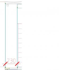

имеется окно: 2 закрепленных стекла и между ними воздушная прослойка толщиной 730 мм.
Коэффициент теплопередачи стекла -k=5,7 Вт/(м2·°С).
Необходимо просчитать приведенный коэффициент теплопередачи окна.
Для этого нужен приведенный коэффициент теплопередачи воздушной прослойки?
Можно ли просто взять теплопроводность воздуха, как - 0,1 Вт/(м·°С) и толщину 730мм,
и найти термическое сопротивление воздушной прослойки R=7.3 (м2·°С)/Вт?

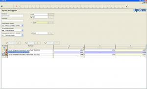

Вот что по этому поводу выдает HSE heat-energy

Может сообщите линк на эту программу HSE heat-energy
Скорее всего она в свободном доступе.

Программа платная ( 200 евро) но демо версия имеет практически не ограниченную функциональность за исключением печати и экспорта файлов в автокад. Но увлекаться работой в демоверсии не стоит так как при смене кода активации файлы созданные в демо версии будут утеряны.
http://www.uponor.ru/page.php?pageId=112
можете както пояснить откуда толщина 0,073 м? у автора темы 730 мм, а это = 0,73 м!!
