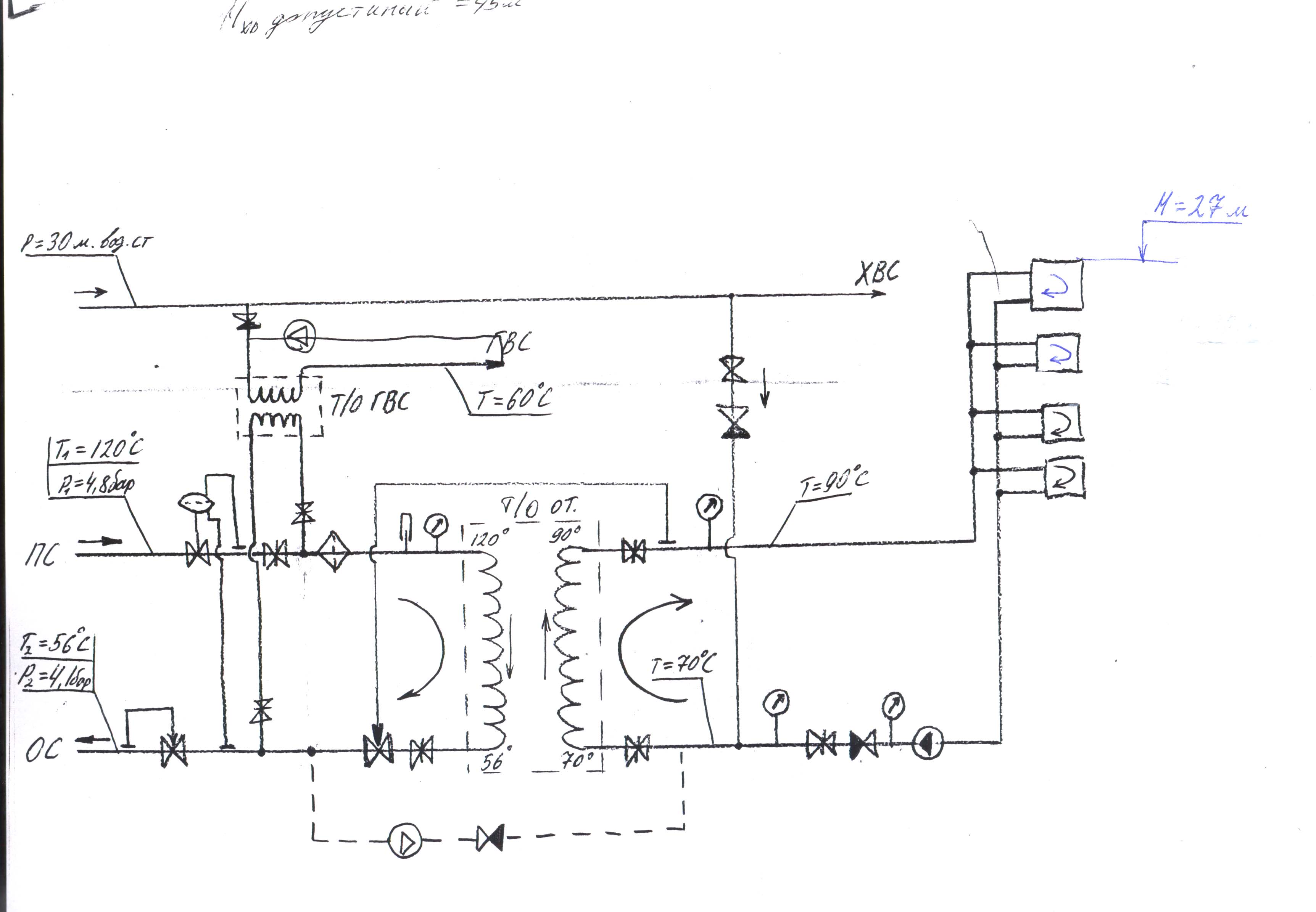

Вопрос №1: чему равен расход воды (иль % от объёма в СО) на подпитку, при независимой схеме отопления (через теплообменник)?
Вопрос №2: напомните пожалуйста, объём воды в системе отопления (СО) принимается, в первом приближении, примерно 15л. на 1 кВт нагрузки, так?
Вопрос №3:
предыстория: в проблемном доме при обследовании обнаружилось, что подпитка СО идёт с холодной воды blink.gif ... Рассчёт теплообменников не проверял, но задумался:
ежели теплообменники посчитаны верно (т.е. с учётом нагрева !ХОЛОДНОЙ! подпиточной воды), то какие проблемы ещё могут нас смущать, акромя ХимВодоПодготовки (накипеобразования). И так ли это (накипеобразование и т.п.) трагично в данном случае, каким оно представляется мне.

1. При независимой системе, при условии герметичности системы и правильно подобранного расширительного сосуда, подпитка равна нулю. Подпитка может производится при спуске воздуха из системы или радиаторов, после ремонтных работ с спуском воды из части или всей системы. Наличие постоянной подпитки говорит о серъёзной аварии в системе или несанкционированном отборе термофикационной воды из системы для бытовых нужд.
2. Объём воды в системе считается в зависимости от ёмкости приборов отопления и труб. Цепляю табличку - рекомендации Рефлекс.
3. Подпитка должна быть только теплофикационной (химически подготовленной и деаэрированной) из обратки тепловых сетей через счётчик ГВ. Может Вы не разобрались и ХВ подведена для гидравлических испытаний узла, а не для подпитки. Теплообменники для отопления не годятся для работы на сырой воде, на пластинах образующаяся накипь резко увеличивает сопротивление ТО и "сажает" циркуляционный насос. Влияние накипи в ТО отопления значительно больший чем ГВ, так как в ГВ на порядок выше давление и некоторое увеличение перепада на ТО практически не сказывается на дебите ГВ.

В том-то и дело, что разобрался... У самого глаза на лоб полезли от такого решения... Но жильцы заселились (новостройка) и мерзнут... Меня попросили малыми жертвами исправить ситуацию... А ситуёвина в следующем: есть ГВС через теплообменник, ХВС и отопление (по независимой), но с подпиткой (заполнением) из ХВС. Напор на ХВС 30м, а высота здания 45м blink.gif + нижняя разводка => следовательно жильцы перых 7-ми этажей потеют, а выше - даже заполнения нету... с ГВС и ХВС соответственно та же ситуация... Вот и думаю им поставить повысительный насос с частотным регулированием на ХВС (ну чтоб хоть до верху додавить воду)... Если переврезать подпитку на "с обратки", то получаем ситуацию, что напора в обратке ТС не достаточно для заполнения здания => ещё 1 повыситель (а деняк у них кот наплакал).
Вот и думаю: раз уж ГВС с ХВСом всё-равно повышать нужно, то поставить им повысительную станцию на ХВС (обшее) - ну и отопление заодно поправится (на время)... А позже, как деньги найдут - переврезать подпитку в обратку ТС и повыситель поставить.
PS:вопросик по обвязке: если всё таки пока оставлю подпитку с ХВС, то нужно:
1. обратник на ХВ (эт как божий день)
2. расширительный мембранник на внутренний контур отопления
3. ПСК
так - нет (из основного)?

1.Советую всё-таки подпитку и заполнение сделать от теплосетей. Если не хватает на обратке, тогда с подачи или на обратке регулятор перепада давления. В крайнем случае ручной, поршневой насос
2. Если нет расширительного сосуда - подпитка будет постоянная и постоянный слив через предохранительный клапан.
3. ПСК - не знаю, что это
На ХВ надо ставить повысительную станцию. Проверьте ТУ на подключение к водопроводу - там это должно быть. Без разрешения насосную ставить нельзя - Вы посадите другие объекты. Насчёт выбора насоса - к ВК-шникам

Уточните давление на вводе теплосети : фактические и по ТУ(могут быть указаны в проекте или исполниловке еще)
Может вам и без насоса хватит для подпитки давления.

Рпод/Робр = 4,8/4,1 бар. Высоты здания не знаю, но прочитал в проекте, что требуемый напор ХВС = 47 метров => сделал вывод, что здание около 45м высотой. Вы наверно спросите, почему же я не позвоню и не уточню этажность и высоту этажа. Отвечу: домик иногородний - со связью напряг.
сообщение 18.2.2008, 12:27
Сообщений: 33477
Так у вас Р2 в ТС значительно больше чем в В1. Чего ж это монтажники намудрили то с переврезкой подпитки?
Вам же с 4.1 до 45(пусть как вариант) + 5-7 метров= прокачать только надо будет.т.е. порядка 1 бара.
И обводную с Обр.клапаном вокруг насоса-на случай подпитки ,когда Р2 станет вдруг выше в какой то момент.А так типовой практически узел подпитки.
И стоили ли на В1 переврезаться?Даже для партизанства нет резона и СО гробить только с ИТП.

Голова полна мыслей. Излагать буду много. Для начала скажу, что пополнил багаж техусловий и выяснил главное: высота здания 27м.
Прикрепляю схемку примерную (к арматуре не цепляться)... Подпитывают из сети ХВС с напором в 30м => СО заполнена доверху!!! Теперь более чем уверен, что проблема не в напоре подпитки, а в разбалансе гидравлики стояков (см. схему) при такой разводке... Т.е. 4,1бар при высоте здания в 27м - более, чем достаточно для заполнения СО => насос ставить не буду, но и редуктор давления на подпитку тож, думаю, никчему, т.к. не велико давление (даж еси батареи - чугуняки, то, всё-равно, держат до 6 бар). Встает вопрос о балансировке каждого отопительного прибора в отдельности...! Мдяяя...
По ГВС и ХВС думаю не заморачиваться, а поставить повысительную станцию с частотником (для снижения подачи в период отсутствия водоразбора (не греть насос))... Т.к., насколько я знаю,
давление воды для всяких умывальников принято принимать не более 45м, то думаю повысить на 15 метров и не заморачиваться (30+15=45м ... Высота здания 27м => 45-27=18м имеем запасу на гидропотери и излив.
Про зоны так понимаю: повыситель ставится где-то посередине высоты здания, если она (высота) превышает 45м. - для того, чтоб не пришлость давить больше 45м (не раздавить Т/О и не посрывать обвязку санузлов), так?
По теплообменнику СО вааапсче отдельный разговор: как видите на схеме - график теплосети 120/56, а внутренний laugh.gif 90/70 (физически канешшш невозможно, но вот такие ТУ). Т.о. имеем либо завышение обратки в теплосеть (70гр.С - баааальшие штрафы), либо замену графика внутри на 90/56... Второе, думаю, влечёт за собой ужасные последствия, т.к. отопительные приборы, по-любому, подбирались на 90/70.
PS: на повысительный насос подпитки внимания не обращать (пририсовал для себя, когда не было техусловий)

ТУ нормальные, надо было ГВС подсоединять по двухступенчатой схеме. А отрегулировать двухтрубку на 90/56 - это из области фантастики. В общем то тема переродилась в уже существующую Поэтому читайте и пишите там, нет смысла плодить клонов на форуме, потом искать трудно.

Подпитку системы отопления из водопровода запрещено сводом правил, подпитывайтесь из обратки теплосети, с установкой редуктора давления выставленного на 27+10=37 метров, каково назначение регулятора после себя на обратке?

1. Система 2-трубная. Подпитка ХВ с большим количеством растворённого воздуха - 100% гарантия завоздушивания системы. Поэтому верхние этажи и стоят (там воздушные пробки). Если бы была 1-трубная система остановился бы весь стояк.
2. На схеме есть линия подпитки из тепловых сетей - её и надо использовать. При таком перепаде давления на вводе регулятор перепада давления на подаче лишний и только мешает потому, что регулирующий клапан работает в середине линейной части характеристики при перепаде на нём 60 кПа (0,6 бар). Регулятор "до себя" на обратке тоже снижает перепад на клапане. (Требования к установке РД должно было быть в ТУ). Мне кажется, что это самодеятельность не слишком знающего проектировщика.
3. Не ясно расчитывались ли регулирующие клапана на теплообменники ГВ и СО. Если бы Вы указали бы мощности СО и ГВ и диаметры клапанов - это можно легко проверить. Но надо ещё знать сколько падает на регуляторах давления (на ТО можно принять, зная типоразмер и количество пластин).
4. Удивляет до сих пор, почему в России проектировщики независимые системы считают на 90/70*С и даже 95/70*С. Или по-другому не умеют? Чем выше температура в СО, тем больше габариты теплообменника. Поэтому в Европе принимается максимальный график СО 80/60*С (при 110/70*С в тепловых сетях), найболее распространённый 70/55*С. Это не только потому, чтобы снизить температуру в системе отопления для использования пластиковых труб, но и 70/55* - для увеличения дебита через радиатор. Чем больше проток, тем легче и плавнее регулировка. В США дТ вообще 12*С. Может быть и поэтому в России на перепаде 25*С на радиаторе, плохо работают термостатные вентили - у них очень маленькое поле регулирования и получается высокая погрешность и нестационарность мощности.
5. Земан прав в том, что 2 ступенчатый ТО ГВ в некотором роде помог бы снизить обратку, но только при достаточно постоянном разборе ГВ, т.к. циркуляция идёт только через 2 ступень.
Диагноз:
ТУ требуют уточнения;
ИТП требует перерасчёта.
После выполнения первых двух пунктов, принимать решение о частичном изменении схемы узла
В существующем виде (если верно зарисована схема) ИТП работать нормально не будет.
Диагноз ОКОНЧАТЕЛЬНЫЙ.

Пользователь №: 7879
Самое первое, что хотелось сказать: не мой это теплопункт всё же, потому хочется верить, что не в мой адрес те эмоции про безграмотных студентов...
У самого голова кругом идёт: пытаешься исправить температуру воды, возвращаемой в теплосеть - получешь недогрев здания. И наоборот...Хочется просто вырезать всё под корень и поставить своё... Но решение вопроса уходит за рамки теплопункта (на отопительные приборы) т.к. параметры ТС всё же не изменить (((. Но помочь людям всё же надо...
PS: сегодня получил ТЗ на проектирование другого теплопункта (не относящегося к данному вопросу)... Там ОВшники абсолютно спокойно мне прописывают, что температура на отопление 90\70, на вентиляцию и завесы 95\70. а вот на тёплый пол - 55\45... И каким образом я должен получть такой температурный график (при 95\70 в сети) ничего не подсказали biggrin.gif ... Быть может нужно смешать обратку (70гр С) и подачу (95гр С) и получить 55 градусов ))) thumbdown.gif ? Ну и с обраткой подобная история ))))
Настроек клапанов я не знаю (и вдяд ли узнаю). Диаметры запрошу на неделе...
По поводу 2-ступенчаого ГВС - в нём я решения проблемы СО не вижу, т.к., всё же, в ночные часы никакого положительного эффекта для воды, возвращаемой теплосеть, не получим.
Буду биться... Пока в ступоре...

Цитата(Обыкновенный @ 23.2.2008, 17:07) [snapback]225088[/snapback]
1. У самого голова кругом идёт: пытаешься исправить температуру воды, возвращаемой в теплосеть - получешь недогрев здания. И наоборот...Хочется просто вырезать всё под корень и поставить своё... Но решение вопроса уходит за рамки теплопункта (на отопительные приборы) т.к. параметры ТС всё же не изменить (((. Но помочь людям всё же надо...
2. PS: сегодня получил ТЗ на проектирование другого теплопункта (не относящегося к данному вопросу)... Там ОВшники абсолютно спокойно мне прописывают, что температура на отопление 90\70, на вентиляцию и завесы 95\70. а вот на тёплый пол - 55\45... И каким образом я должен получть такой температурный график (при 95\70 в сети) ничего не подсказали biggrin.gif ... Быть может нужно смешать обратку (70гр С) и подачу (95гр С) и получить 55 градусов ))) thumbdown.gif ? Ну и с обраткой подобная история ))))
3. Настроек клапанов я не знаю (и вдяд ли узнаю). Диаметры запрошу на неделе...
1. Не знаю вашего здания.
Первая мысль - из СО обратка слишком высокой температуры. Это значит:
а) ближние стояки перегреты, через них проходит слишком большое кол-во воды. Если есть балансовые - зажимать, т.е. добиваться одинаковой температуры обратки на стояках (хотя бы наощупь)
б) слишком большой дебит (производительность насоса) и вода не успевает остывать. Выход - переключить на низшую скорость и проверить сбалансированность стояков опять же по Т обратки.
в) направить обратку на отопление лестничных клеток, чтобы сбить температуру.
Проверьте какая разница температур первичном контуре и вторичном (на подаче и обратке); расчётную мощность на отопление и скиньте результаты - попробую просимулировать программой ЛПМ
2. Сбить температуру для ТП нет никакой проблемы - ставится смесительный узел с насосом. Сходите на саит Данфосс, не знаю как на русском, но на англ. инфы полно. Если не разберётесь - орите на форуме - поможем. biggrin.gif

По п.1
У вас же подпитка из водопровода-завоздушивание небось еще присутствует.И соответственно перераспределение расхода по системе идет и теплоноситель проскакивает через приборы не успев охладиться( не успел).Перегрев этих помещений соответственно и недогрев там где завоздушено.Систему привести в порядок,спустить воздух,отбалансировать,сделать нормальную подпитку от теплосети.
Проверьте насос на соответствие еще.
Да, и осталась ли арматура регулирующая на приборах как в проекте была(или во время монтажа отменить смогли?)
С переделкой железа не торопитесь- лучше на бумажке сперва все посчитать,да и уже имеющееся покрутить,чем вносить новое.

Цитата(Обыкновенный @ 23.2.2008, 18:07) [snapback]225088[/snapback]
Да, когда писал, совсем не Вас имел в виду.
Но потом прочитал:
....температура на отопление 90\70, на вентиляцию и завесы 95\70. а вот на тёплый пол - 55\45... И каким образом я должен получть такой температурный график (при 95\70 в сети) ничего не подсказали ... Быть может нужно смешать обратку (70гр С) и подачу (95гр С) и получить 55 градусов )))
и уже засомневался.
Если Вы не знаете, как получить температуру 55°С на ТП при температуре прямой 95°С и при этом беретесь за проектирование ИТП, то мне Вас искренне жаль.
Но потом прочитал:
и уже засомневался.
Да пару раз крутаните теплоноситель через закрытый трехходвик, он остынет до 45-55 градусов, а коль еще остынет, трехходовой добавит горяченького, и будет поддерживать нужную вам температурку.

Уважаемый Zeman
как получить такую температуру я знаю: поставить теплообменник, к примеру (вот только местечка мне под него не дали)... или пойти по вашему пути...
а коль трёхходовик чаво добавит, значит и убавить прийдётся где-то (из обраточки в тепловую сеть водИца 45-градусная попрёт). А на тёплый пол уж оооочень хорошая нагрузочка в сравнении со всей остальной... А в ТЗ у меня русским по белому написано 95/70 график ТС, и не пойду я от него никуда, дабы меня потом через "трёхходовик не пропустили", в случае чаво (типа там низкотемпературной корозии в котлах и т.п.)
