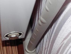

Был уверен, что система отопления паянная из полипропилена вполне надёжная штука, уже 2года практикуем это дело. И тут на тебе... уже третий заказчик требует объяснений. Может кто в курсе, что это за петрушка - из-за чего, насколько опано, как с этим бороться (не допускать)? ПОМОГИТЕ, не знаю чё людям мычать.
Смонтировано где-то в сентябре-октябре (ещё тепло было) котёл двуконтурный навесной Herman Supermicra, все датчики исправны, всё работает как часы (закипание исключено), да и зима у нас нынче мягкая. Труба Kalde (штаби), куплена на фирме (документацию на неё даже себе отксерил). Вот попадалово... посоветуйте чё делать?!!!

а под пузырями что - вода, воздух?
имхо - либо труба г-но, либо используете не по назначению. типа водопроводную на отопление и т.п.

Как жеш не по назначению? - Штабированная (с алюминьевой обплёткой) на маркировке 95*С PN20. А для ГВС (централизованного или бойлера) давление-то по-более будет чем в отплении (на котле всего 1-2 атм). На холодную воду ж без алюм.армировки (паяешь без зачистки то есть голый ппр). С перепугу побоялся проверить что в пузырях -но тугие, не прожмёшь.
Если труба виновата, то как вести переговоры с продающей фирмой? Ведь и др. детали - в мусорку (муфты, уголки, тройники) да и стоимость работы...
я б для начала поискал представителей производителя, показал бы фотки, предоставил бы данные по системе - температура, давление, тип котла и т.д. и т.п. в т.ч. проект и стоимость работ с матерьялами. и попросил бы прокомментировать ситуацию. а дальше, в зависимости от ответа - либо юрист либо замена всего за их счет.
Труба армированная должна быть PN25 и температура теплоносителя не более 85 градусов.
С такими пузырми сталкивался один раз. Когда в мороз по временной схеме подключал несколько помещений к отоплению. Подключение было к элеватору без всякого регулирования, в подвале где проходили трубы была минусовая температура, на улице был мороз и теплосети дали температуру 110 градусов в подаче. Итог такие пузыри, внутри которых вода. Причем между верхним слоем ПП и алюминиевой оплеткой.

Один из моих заказчиков рассказывл о такой проблеме. Они обратились к продавцу трубы. Признали трубу бракованной. Говорят не первый случай. Дальнейшую судьбу не знаю, наверное поменяли.

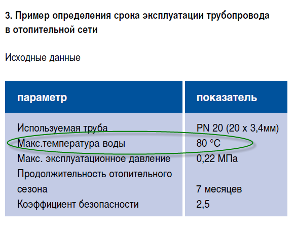

самое интересное тто, что при температуре 95С срок службы ппр трубы не более 5 лет.

Котел бытовой там врядли температура будет выше 90 градусов, давление что ни наесть рабочее 1,5-3 атмосферы от силы в системке отопления. Проблем с трубой впринципе быть не должно. вздулся наружный пропиленовый слой над алюминиевой прослойкой, каким образом туда может что то попадать, не понятно, вероятно притензии только к качеству трубы, лично я используя чешский экопластик такого не видел, поэтому малось напуган. Есть версия что на паяном соединении есть место где теплоноситель следует не только в рабочий проход трубы но и под этот самый наружный слой пропилена, возможно такое или нет.

Эти пузыри частенько возникали, причем исключительно на стабильных трубах у многих производителей не только ППР, но и РЕХ труб, причем весьма именитых. Проблема в адгезиве, попросту "клее", которым "приклеивается" алюминий к полипропилену. Ведущие фирмы от этого быстренько отказались, а Kalde уж никак нельзя назвать ведущей. Не бойтесь, прочность трубы от этого практически не снижается. Да, "эстетика" летит к черту. Слово эстетика я взял в кавычки потому, что пластиковые трубы вообще-то предназначены для скрытой проводки. Мало того, что трубы (любые!) не украшают интерьер, так пластик еще и боится механических повреждений и температур свыше 110С. Положим, строители у Вас об них бычки не тушат (бывает и такое!), но есть еще дети, гости, да и мало ли кто... sad.gif

Производителей труб сотни, а адгезивов - раз-два и обчелся. Впрочем, этот вопрос к технологам, а их я на форуме не видел.

Точно такие же пузыри вздулись на чешской трубе, экопластик. Производителю отправили претензию, получили ответ, трубы качественные, вздутие на прочность не влияет, рекомендации - проткнуть и выдавить воду, причина - конденсат, если нужно могу скинуть копию письма, пишите в личку.
