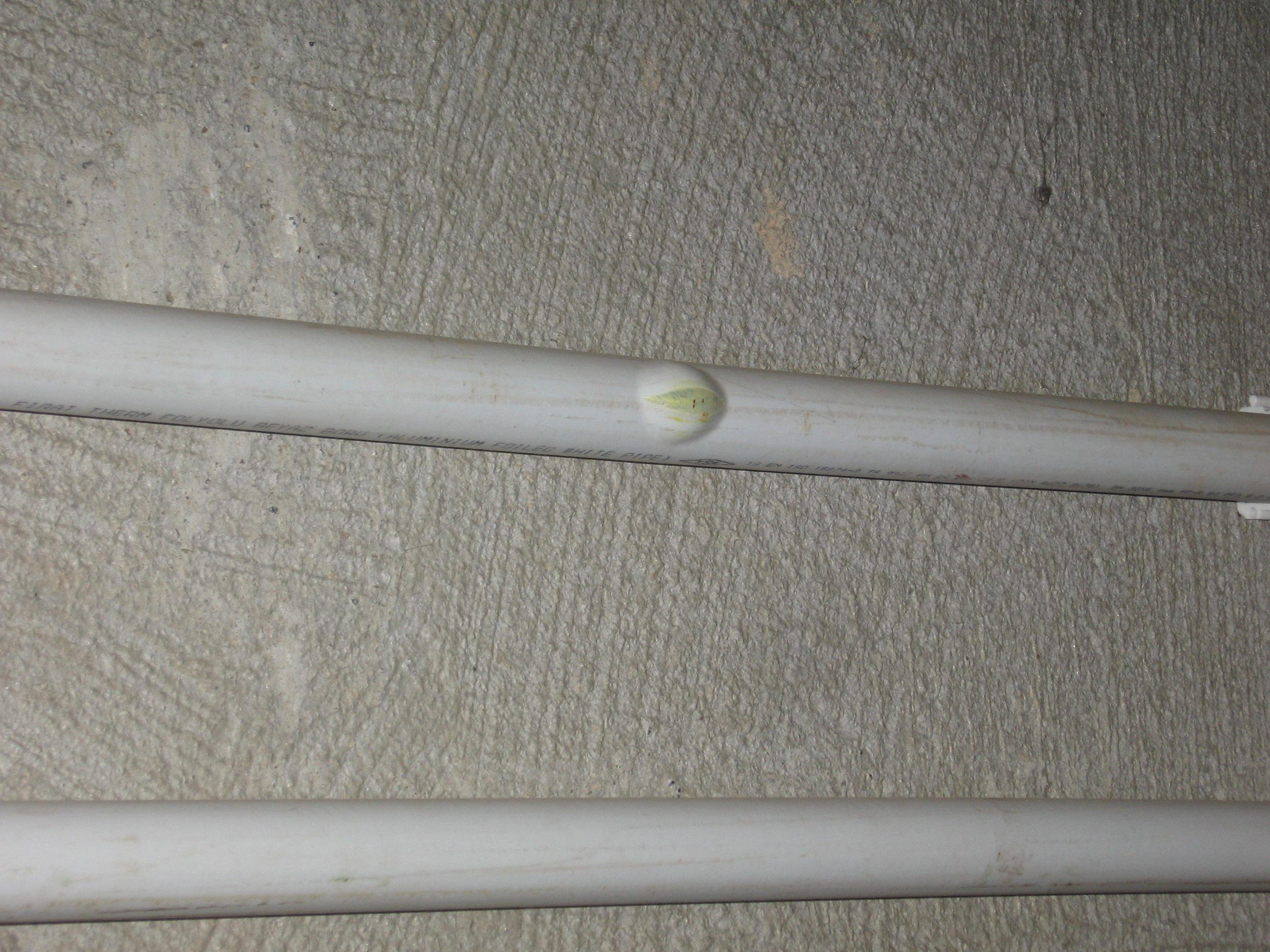

Гость_Dmitriy_76_*
сообщение 8.3.2011, 1:02
Сообщение #37
Перед началом отопительного сезона 2010-2011 в подвале нашего многоквартирного дома была произведена замена старых металлических труб прямого и обратного стояков системы отопления (эти трубы из теплоузла идут по всему периметру подвала, и из них происходит отбор воды в стояки системы отопления квартир) на полипропиленовые. Производителя новых труб сейчас не помню. Знаю лишь что это армированные трубы белого цвета имеющие маркировку PN25.
Зимой температура воздуха на улице достигала -30 градусов. Котельная топила что есть мочи, и температура воды на входе в дом достигала 95 градусов, а в особо холодные дни доходила до 100С (возможно даже немного (градуса на 2) превышала, но не уверен) . Недавно произвел осмотр системы отопления, и обнаружил что по всему периметру подвала на трубах прямого стояка (где вода имеет максимальную температуру) появились многочисленные "вулдыри" А в одном месте
даже немного лопнул наружный слой трубы и из него виднеется внутренний слой (внешне это чем то похоже на грыжу на велосипедном колесе).
в связи с этим возникли следующие вопросы:
- Нормально ли возникновение многочисленных "вулдырей" на наружной поверхности труб?
- Есть ли гарантия что новые трубы не накроются "медны тазом" в следующем отопительном сезоне, когда котельная опять будет подавать горячую воду, имеющую температуру порядка 100 С?
- ЧТО ДЕЛАТЬ: закрыть глаза на данный деффект или предпринимать какие-то срочные меры, когда закончиться текущий отопительный сезон???
- Какие трубы могут без проблем выдержать температуру незначительно превышающую 100 С???
P.S.: Давление в системе не превышало 0,5-0,55 МПа.

Насколько я знаю, "Вулдыри" biggrin.gif свойственны всем пластиковым трубам, стабилизированным слоем алюминия поверх несущей основы из полимера и покрытым затем тонким декоративным слоем пластика. Это явление наблюдается у труб PPRC и PEX и является следствием несовершенства технологии склейки слоев.
Само по себе образование пузырей не опасно, если не подвергся деструкции основной материал трубы. А при 100С это легко может произойти. Достаточно вырезать из системы вблизи ввода маленький кусочек трубы и испытать его, можно просто механически, сравнив с новой трубой.
А вообще, надо либо снижать температуру теплоносителя в доме, установив подмешивающий узел с насосом, либо менять пластик обратно на металл.

Гость_Dmitriy_76_*
сообщение 8.3.2011, 23:11
Сообщение #44
В первом сообщении ошибся. Трубы оказались с маркировкой PN20 а не PN25 :-(
Сегодня сделал фотографии, чтобы поделиться увиденным :-) Не разобрался как их добавить в свое сообщение, поэтому присоединил архивом (4,3 Мб) в котором четрые папки:

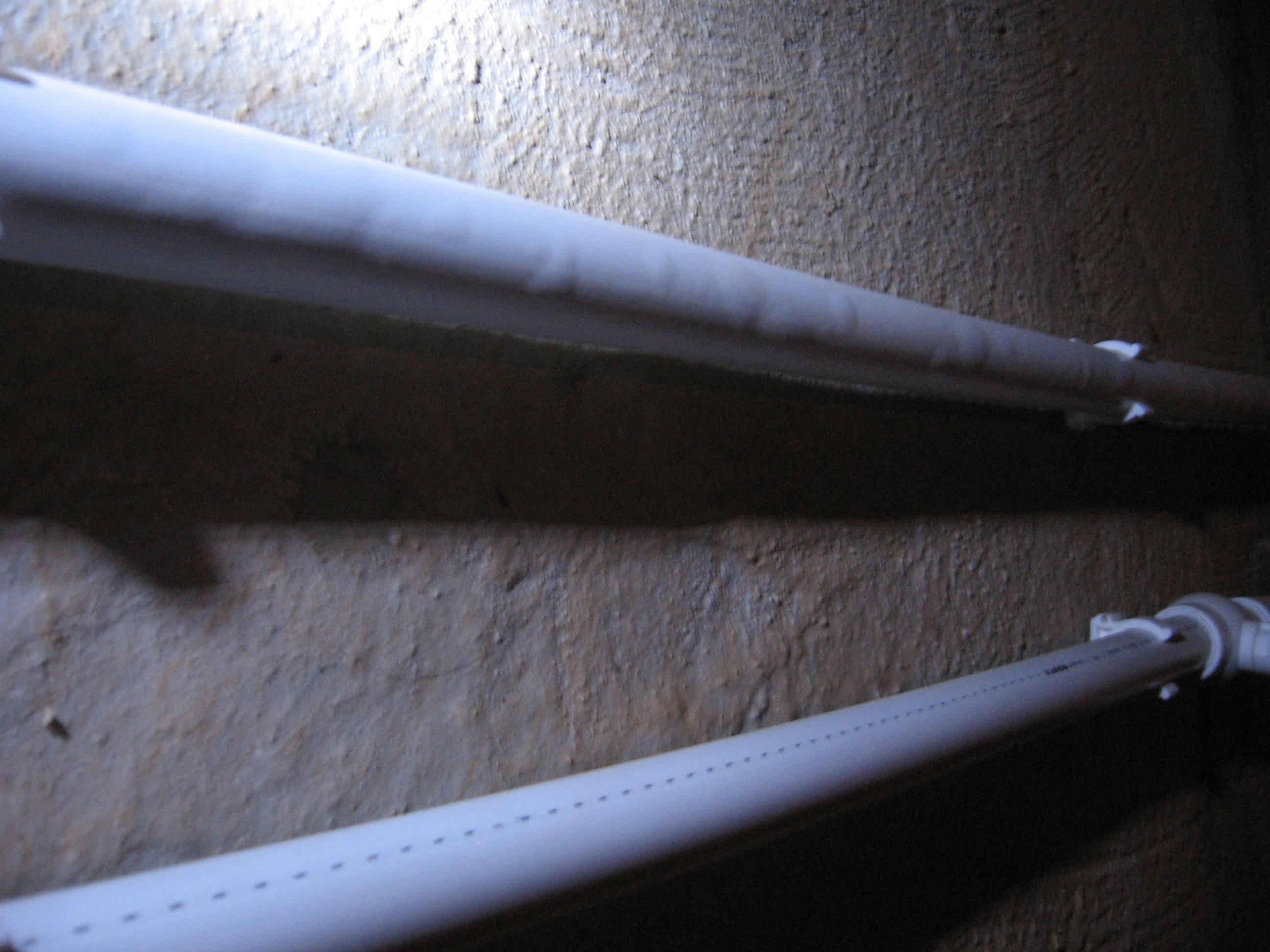

1) "Волдыри" .
В этой папке выложил примеры этих самих "волдырей". Следует отметить что на некоторых участках труб этих самых "в" очень много, на каких то участках - чуть-чуть, а где то нет вообще!!!! ??? Хотя участки абсолютно идентичные. Речь идет только о "прямом стояке".
На фотках нижняя труба - обратный стояк. Здесь все нормально.

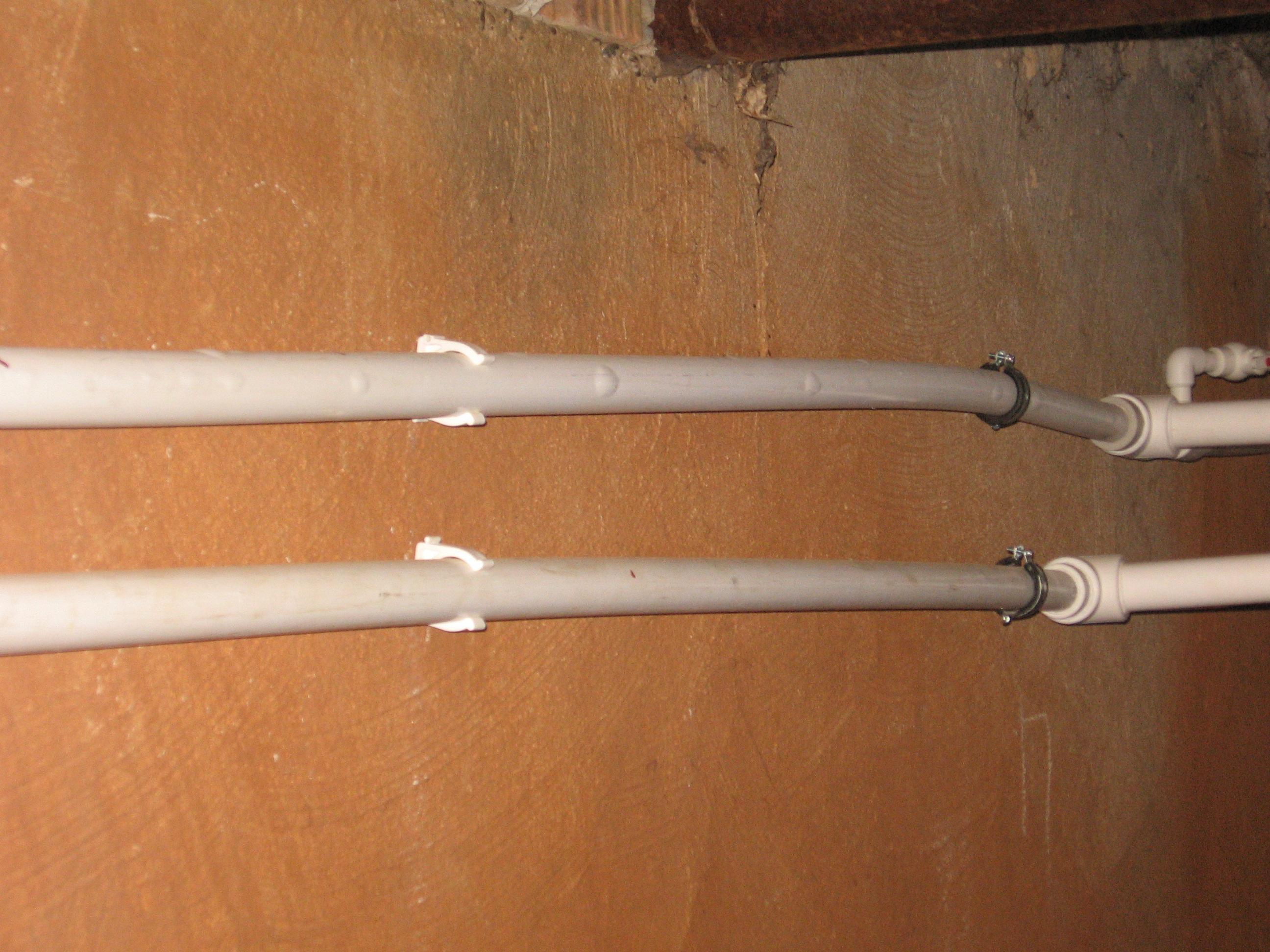

2) "Грыжа"
В одном месте обнаружил неприятное явление, фото которого поместил в эту папку.
Суммарная длина труб достаточно большая (метров 150-200), но несмотря на это больше нигде такого явления не наблюдается. Этот участок однозначно под замену.

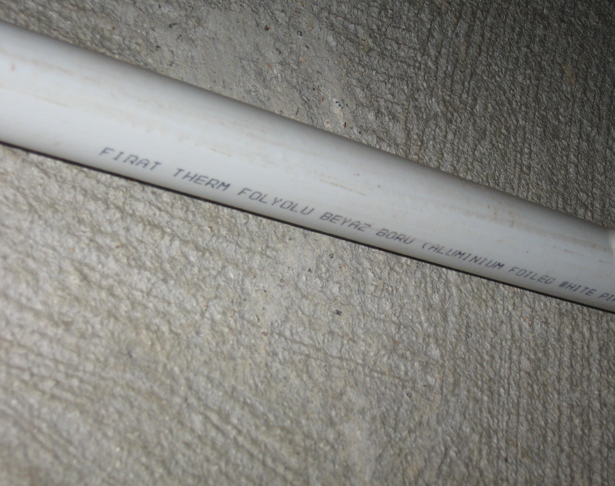

3) "Маркировка труб"
Из всех фотографий нашел только две где есть маркировка. Может кому-то это что-то скажет.

сообщение 9.3.2011, 0:20
Сообщение #45
Сообщений: 50499
Регистрация: 24.4.2009
Пользователь №: 32666
Перевыкладываю с милостивого согласия автора.
Часть первая "Волдыри"
Добавляю грыжу и маркировку, "конус" не добавляю, поскольку ценности не имеет и информации не несёт.

Alex_
сообщение 9.3.2011, 11:38
Сообщение #47
Группа: Модераторы
Сообщений: 5577
Регистрация: 27.3.2005
Из: Московская область
Пользователь №: 596
От трубы отошел слой алюминия (повсеместно). В одном месте алюминий даже лопнул (т.н. "грыжа"). Картинка, конечно, не ах, но для постановки окончательного диагноза надо испытать основную трубу (пластик).

срок службы ППР трубы при Т95 градусов 2-3 года максимум.
firat такая же байда, как и пилса.
