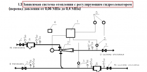

Цитата(Галиев @ 13.3.2011, 23:34) *
Это у Вас регулятор температуры прямого действия, он предназначен для количественного регулирования теплоносителя, и в зависимой системе отопления его применить некуда.
УТОЧНЯЮ :
1.
2.
Галиев
сообщение 14.3.2011, 0:57
Сообщение #64
Сообщений: 4292
Регистрация: 10.1.2011
Из: г.Саранск
Пользователь №: 88830
Такой элеватор нужен когда котельная занижает расчетный температурный график, а при соответствии температуры подачи он будет работать как простой чугунный элеватор, выдавая на внутрянку 95/70, что не изменит ситуации с полипропиленом.

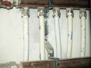

Уважаемые коллеги, подскажите пжста, что может являться причиной разрушения внешней оболочки металлопластиковой трубы, (в данном случае Валтек). Система работает уже 9 лет, котел газовый протерм. Насколько опасен данный момент в случае если трубы отопления проложены в бетонной стяжке ???
alexius_sev
сообщение 17.4.2012, 9:58
Сообщение #68
Сообщений: 1997
Регистрация: 4.11.2010
Пользователь №: 79559
выыхание пластика действием азона или азота, уже не помню, причины 2: некачественный материал или некачественный материал. Может на нее что-то пролили?
Сообщение отредактировал alexius_sev - 17.4.2012, 9:58

Val_
сообщение 17.4.2012, 10:26
Сообщение #71
Сообщений: 44
Регистрация: 6.2.2012
Из: Санкт-Петербург
Пользователь №: 138938
А среднюю трубу меняли? Почему у неё нет следов разрушения?

sergo77
сообщение 17.4.2012, 10:50
Сообщение #73
Сообщений: 6
Регистрация: 14.2.2012
Пользователь №: 140084
удивительно, возможно, конечно, монтажники что-то нахимичили с трубой (но мало вероятно) средняя труба выглядит нормально и ее не меняли.
По условиям эксплуатации - обычный жилой дом около 250 квадратов, коллекторная ниша расположена в помещении спальной комнаты (в гардеробной......... ну полюбому не моль)))))))
Val_
сообщение 17.4.2012, 11:02
Сообщение #74
Сообщений: 44
Из: Санкт-Петербург
Вобще разрушение очень похоже на воздействие солнечного света (хотя откуда в гардеробе солнечный свет?) Мало ли на все трубы падал свет, а напротив средней трубы створка, которая отбрасывала тень на неё вот и не испортилась.
Вобще в металлопластиковых трубах наружный слой выполняет функцию защиты алюминевого слоя от внешних воздействий. Основной несущий слой - это внутренний (как правило из сшитого полиэтилена). При повреждении внутреннего слоя или слоя алюминия труба на все 100% выходит из строя.
Повреждение наружного слоя влияет на сохранность алюимия, при отсутстви наружного слоя очень легко повредить тонкую плёнку алюминия - плюс он начнёт кародировать. Так что лучше закройте трубы гофрой или замените эти участочки на новые трубы.
По поводу пола, если причина всё таки в свете, то проблем скорее всего не будет. Если нет, то надо дальше искать причину.

испытатель
сообщение 17.4.2012, 13:43
Сообщение #76
Сообщений: 7297
Регистрация: 27.5.2007
Пользователь №: 8854
Поняв почему наличествует "экранирующая тень от гайки" где нет разрушений, автор темы сам догадается о том, что подействовало и с остальными поделится. Очень похоже на прямое радиационное воздействие ультрафиолета, типа от сварки или др.
сообщение 17.4.2012, 13:49
Сообщение #77
Сообщений: 20908
Регистрация: 8.8.2007
Из: Vilnius
Пользователь №: 10542
+1
Перегрет внешний слой - варили что-то в стороне справа. Ничего менять ненадо. Для красоты можете закрасить

Alex_
сообщение 17.4.2012, 17:39
Сообщение #79
Группа: Модераторы
Сообщений: 5577
Регистрация: 27.3.2005
Из: Московская область
Пользователь №: 596
Может быть, просто некачественный материал. Для Валтека 10 летней давности - самая вероятная причина. Средняя труба, похоже, другого производителя (не хватало - докупили). Сборная солянка, в общем.
Теперь что делать: обязательно надо увидеть, как себя чувствуют эти же трубы в другом месте. Вскрыть кусочек пола, если потребуется. Если все то же самое - срочно менять.

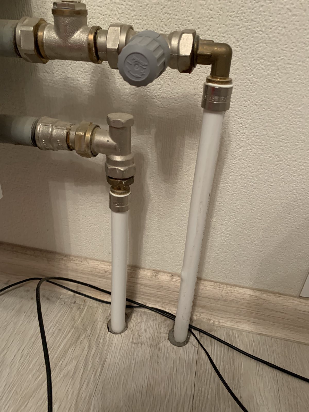

Добрый день. появилась грыжа на трубе отопления в многоквартирном доме. Опасно ли?
Гость_Neowise_*
сообщение 22.12.2021, 12:34
Сообщение #82
Срочно обращайтесь в ремонтную службу.
ИОВ
сообщение 22.12.2021, 15:40
Сообщение #83
Сообщений: 12814
Регистрация: 9.4.2014
Пользователь №: 229939
Да, очень. Прорвёт в любой момент - затопите себя и соседей нижних.

Из: Пенза
Пользователь №: 220488
Посмотрите трубу на срезе внимательно. И прочтите, что на ней написано. Ничего не заметили?
