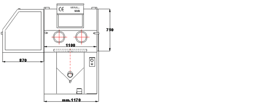

ecoZigZag
сообщение 17.3.2008, 10:44
Сообщений: 30
Регистрация: 28.3.2007
Из: Новосибирск
Пользователь №: 6839
Если движок форума не изменит картинку, то будет видна анимация
На всякий случай аттачил GIF в архиве.
Сообщение отредактировал ecoZigZag - 17.3.2008, 10:53
Прикрепленный файл  sabbiatrici_pallinatrici_lampugnani_sabbiatura_pallinatura.zip ( 481,94 килобайт ) Кол-во скачиваний: 68
