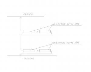

> Работоспособность такой схемы подключения, помогите новичку
nucler
сообщение 14.3.2008, 9:32
Сообщений: 19
Регистрация: 3.1.2007
Пользователь №: 5400
система с верхним розливом. параметры - 90/70
Все конвекторы Kermi KNN 43-140-1200, 1422 Вт. подключение по диагонали, сверху=вниз.
верхнее и нижнее кольцо Ду32
разводка Ду 20
Заранее благодарен...

А как будете регулировать конвекторы?

А я бы перемычки поставил...

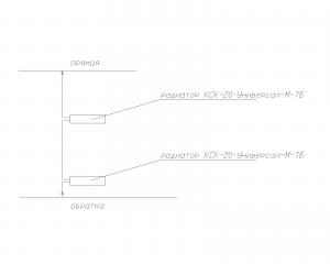

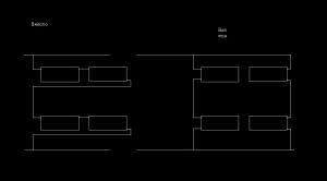

Извиняюсь, дал неполную информацию.
это так мы хотим конвектора поставить в пристройку.
в существующем же здании схема следующая... (на прилагаемом ниже рисунке)
т.е. нет никаких балансировочных кранов и т.п. Следовательно хотим сделать по аналогии. И заказчик просит попроще и подешевле.
Вопрос в том, по-моему, что будет большое сопротивление на новой ветке и следовательно конвекторы греть не будут...
И можно ли такие конвекторы (Kermi KNN) так подключать, т.е. сверху-вниз и на следующий конвектор сверху-вниз.

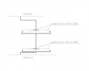

"Linnik Дата Сегодня, 12:13
А я бы перемычки поставил... "
и обратка обязательно с другого конца радиатара.
при однотрубке, большая увереность втом 4то весь радиатор не будет прогреваться равномерно, а только на половину

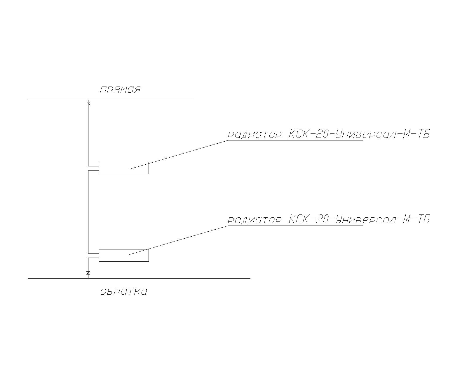

А сопоставима ли удельная отопительная площадь приборов? Почему необходимо ставить 4 прибора, а не два? Мы же должны с экономить. biggrin.gif
А у них там и есть, по два радиатора на этаж.
У них схема по вертикали, еслиже по 4-е на один этаж, была бы схема по горизонтали.
P.S.:Если поставить в сумме 2-а прибора одекватных четырем,при схеме нарисованной автором, минимизация никчему хорошему не привидет!
Вот смотрю я на все это, и думаю, как так строить можно:заказчик денег с экономил-счаслив, монтажники сделали, все чудом заработало-денег срубили и тоже рады. Только вот во время эксплуатации экономии ни какой, верхнии радиаторы шпарать а нижнии еле "дышат", а если какойто нужно заменить то всю ветку нужно закрывать.

Работать будет. Конечно можно сделать лучше но получится дороже. Схемы с перемычкой могут вообще не работать если будет маленький перепад давления.

я бы пустил лишний стояк там где нарисованы 4 прибора.
А вообще то работать будет. Выходит простая однотрубка с 4мя приборами. Ни чего страшного.

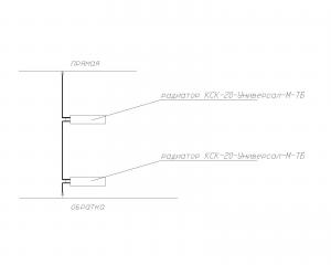

Смотри внимательнее схему, там визуально прописаны диаметры, на стояк больший на перемычки меньший!
Даже если перепад стремиться к 0, все будет работать!

Для какой цели? Ну как. При расчете однотрубки в каждый следующий прибор поступает вода холодней на дельта/кол приборов. Можно конечно сделать так как сделали Вы, но если на остальных стояках по два прибора то все же лучше пустить лишний стояк. Или же все городить по 4 прибора.
По сути получается 2 равных стояка по 2 прибора вместо 1 с 4мя... Впрочем если экономить то о доп стояке речи быть не может.
