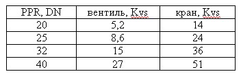

Задал некоторым производителям (ekoplastik, pilsa) этот вопрос, а они разводят руками, мол нет у нас таких данных. Может у кого-то есть данные по Kvs полипропиленновых кранов или вентилей любого производителя?

romion, привет!
Прикрепленный файл  catalog_wefa.pdf ( 2,91 мегабайт ) Кол-во скачиваний: 984
В прицепленном каталоге на стр. 83 есть таблица Коэффициент сопротивления для фасонных деталей
Далее переводишь в Kv. Формулу найдёшь здесь:
http://www.vesta-trading.ru/FAQ-index-myfa...s-id_cat-3.html
Шаровый кран можно принять за муфту (в положении открыто) и за заглушку (в положении закрыто) smile.gif . Это к тому, что у шарового крана что Kv, что Kvs. Да и вентиля полипропиленовые в основном используют как запорную арматуру на водоснабжении, если уж и регулируют, то не количеством оборотов барашка, а по показаниям установленного манометра.

Спасибо, Гена!
Выручил. Вот, что получилось:

Если посмотрите разрез ППР арматуры, увидите явное сужение. Но вопрос Ваш теоретический. Такая разница в Квс между пластиком и металом на практике не имеет значения
Уважаемый jota, если посмотреть внутрь ППР шарового крана, то да, есть явное сужение. Даю наводку: примерно на толщину стенки трубы. Согласен, на практике роли не играет.
