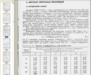

Расход тепловой энергии на воздушно-тепловые завес
При наличии воздушно-тепловых завес дверей и ворот на обследуемом объекте необходимо учесть затраты тепловой энергии. В этом случае общий расход теплоты на вентиляцию складывается из расхода теплоты на общеобменную приточную вентиляцию и локальную приточную вентиляцию (тепловые завесы).
Годовой расход теплоты на воздушно-тепловые завесы за отопительный период определяется по формуле:
(8)
где qвтз – часовой расход воздуха завесы, кг/час; Cв – удельная теплоемкость воздуха, ккал/кг 0С; tвтз – температура воздуха завесы после калорифера, 0С; tотб – температура воздуха в помещении в зоне отбора, 0С; – коэффициент полезного использования тепла; - коэффициент, учитывающий потери тепла с пролетным паром; - продолжительность работы тепловой завесы в сутки; – число рабочих суток за отопительный период; hвтз – количество воздушно-тепловых завес.
Расчет часового расхода воздуха завесы, qвтз проводился по формуле:
(9)
где – отношение количества воздуха подаваемого в завесу, к общему количеству воздуха, проходящего через ворота. Для боковых завес = 0,7; – коэффициент расхода воздуха при действии завесы – определяется в зависимости от отношения: Впр/2b, (где Впр – ширина ворот, м; b – ширина выпускного патрубка завесы, м), а также величины и угла выпуска струи воздуха . При = 450 и =0,7 оптимальное соотношение Впр/2b = 30; g - ускорение свободного падения, g = 9,81 м/сек2; и – плотность воздуха снаружи и внутри.
Температура воздуха завесы после калорифера, tвтз – определялась по формуле:
где tсн – температура воздуха в цехе вблизи ворот; qпот/qвтз – отношение количества тепла теряемого с воздухом, уходящим через открытый проем наружу, к тепловой мощности завесы (к - коэффициент потери тепла завесой); tотб - значение температуры воздуха в помещении в зоне отбора.

-- см. стр. 63; "Проектирование промышленной вентиляции": Справочник / Торговников Б.М., Табачник В. Е., Ефанов Е. М.- Киев , «Будiвельник», 1983, 256 с.

Коллеги, помогите пжл разобраться с коэффициентом расхода завес для завесы у дверей с тамбуром. Причём завесы расположены не внутри тамбура, а в помещении. Из лит-ры не вполне понятно для какого случая установки относительно тамбура даётся этот коэфф-т. То ли завеса внутри тамбура, то ли за ним. Скорее "за", но не уверен.
Например, в справочнике Внутренние сан-тех. устройства (стр. 169):
двойные двери с тамбуром, прямой проход - 0,65.
В книге Московко и Караджи (Вент. оборудование):
Рис. 9.3. Коэффициент расхода ворот: а — с открытым
тамбуром - 0,5.
Не совсем понимаю, что такое открытый тамбур. Я так понимаю, это который свободно сообщается с улицей, т.к. не имеет дверей. Т.е. по сути наружные двери никакого буфера, исключающего ветровое давление не имеют. Верно я понимаю?
Просто из данных Московко получается, что сообщающийся с улицей тамбур меньше воздуха пропускает, чем закрытый.
В общем, подскажите, пожалуйста с коэффициентом расхода для завесы, установленной перед тамбуром.
