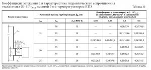

Данфосс в своей книжке предлагает вот такие значения:
характеристика этажестояка диам. 15мм в сравнении с обычным (без терморегулятора) кажется запредельной. и второе: если у терморегулятора такое большое сопротивление, теплоноситель просто пройдет по замыкающему участку (ЗУ), ведь этот участок не может создать такое же сопротивление как и терморегулятор. вот и возникает вопрос: правильно ли даны характеристики?

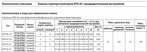

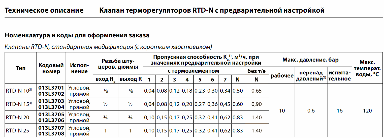

Уважаемый Пырков. Практическим путем установлено, что Кv терморегуляторов с установленным термоэлементом отличается от Кv терморегуляторов без этих элементов. Поясните, какие Kv приведены в литературе (речь идет о Данфосс), и на сколько можно верить этим данным?
сообщение 15.4.2010, 6:43
Сообщений: 20921
Регистрация: 8.8.2007
Из: Vilnius
Пользователь №: 10542
По-моему, установленная голова немного давит на шток клапана, чтоб убрать зазор. Иначе могут появиться стуки в верхнем положении. Это нажатие несколько увеличивает сопротивление и, соответственно, уменьшает Kv. По-моему клапана выбираются с некоторым запасом и в практическом смысле влияние этого уменьшения при эксплоатации нет.
Другое дело, наладка которую обычно производят без голов. Я обычно пользовался предустановкой максимума - т.е. местное балансирование. Если гайка предустановки не на максимуме, то установка головы не меняет Kv.
В литературе конечно Kv без головы с полностью открытой гайкой предустановки

сообщение 15.4.2010, 7:34
Сообщений: 710
Регистрация: 11.2.2009
Пользователь №: 28987
спасибо за пояснение. вот это "несколько увеличивает сопротивление" оказывается играет большую роль (из практики эксплуатации). когда был мороз за 40, пришлось "головы" убрать, работало неплохо, но "не жарко" в комнате. теперь около 0, жарко в комнате, можно бы и поставить на место. отсюда вывод, диапазон работы узковат для нашей конкретной системы, каких в этом городке много.

Если нехватает Kv надо как-то увеличить перепад давления на стояке - других способов нет
