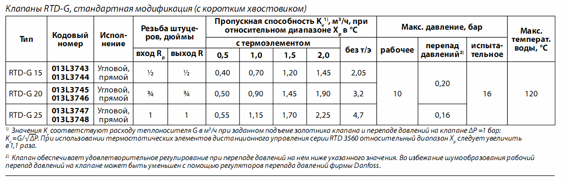

спасибо за картинку, у меня такой нет

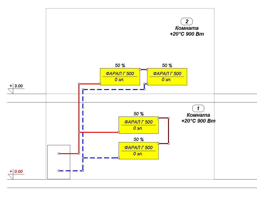

добрый день, подскажите пожалуйста каким образом нарисовать приборы на "сцепке" в программе Данфосс ?

попробуйте его изобразить как один прибор, а нагрузку задайте как на два. в итоге теплоотдачу(площадь) второго берите с запасом.
Скорей всего не получится. Программа принимает только по 2 подключения к каждому прибору.
А есть ли преимущества у подключении приборов "на сцепке"? На мой взгляд - нет. Как вариант посмотрите прикрепленный файл.
