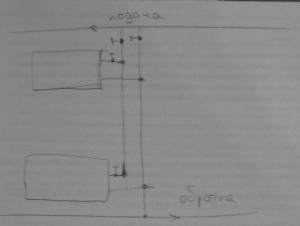

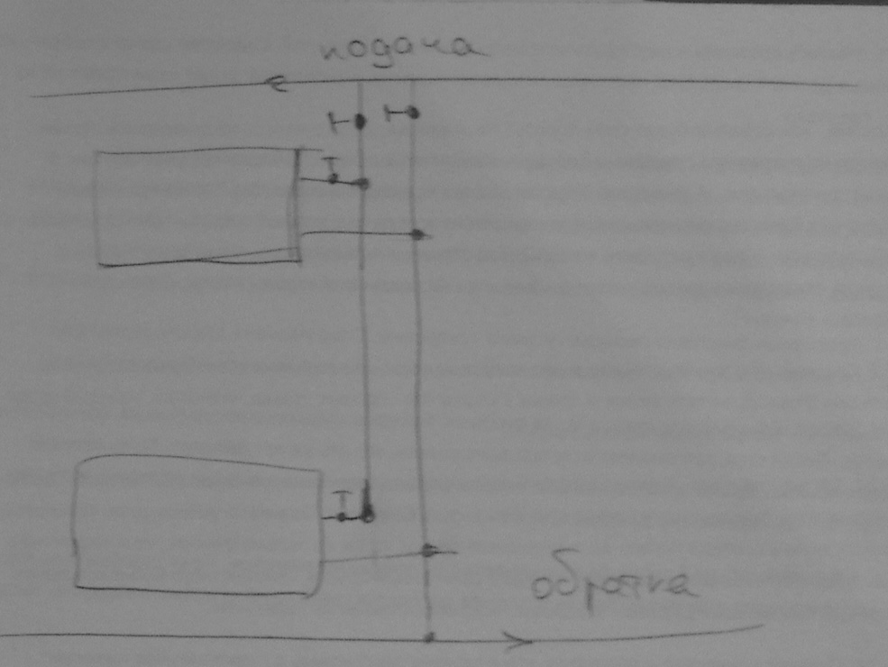

Здравствуйте!
Делаю исполнительную документацию по отоплению в казарме (двухэтажная), монтажник прислал принципиальную схему разводки и присоединения конвекторов Универсал без терморегуляторов. Так вот - мне не понятно, что за арматуру он наставил в схеме. Дозвонится ему не могу, а проект надо срочно сделать. Как вы думаете, это обычные шаровые краны? И второе, зачем подающий трубопровод соединен стояком с обратным?
ЗЫ: диаметр стояков 25 мм.
схему прилагаю
ivan-l-ing
сообщение 24.5.2009, 19:19
техник ОВ
Сообщений: 3827
Регистрация: 17.4.2007
Из: Санкт-Петербург
Пользователь №: 7201
Это не схема а бред сивой кобылы. К подающей магистрали не может быть присоединен обратный трубопровод. Бессмысленно ставить отключающую арматуру на стояк только на стороне подачи. Для нормальной исполнительной документации либо сами поезжайте либо требуйте фотографии.
Можно предположить, что кусок обратки сверху лишний, а арматурина предназначена для низа, таким образом можно отключить стояк. На два радиатора я б не стал ставить запорные краны для их отдельного отключения, видимо это регуляторы.
Zmarka
сообщение 24.5.2009, 19:52
Сообщений: 58
Регистрация: 24.10.2008
Пользователь №: 24441
Согласна, что бред (первый раз такое вижу), на объект поехать не получится ни мне, ни ему - т.к он в другом городе. А сделать надо как всегда вчера )))
