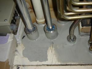

Современные проходки можно посмотреть здесь:
http://www.roxtec.com/frameProducts.htm

А вот тогда следующий вопрос - в нормативной документации написано применять в качестве гильз трубы, а каким образом закреплять эти трубы в перекрытиях?
На фото все видно.

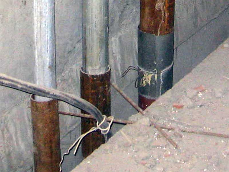

Цитата(инж323 @ 16.8.2008, 14:47) [snapback]282681[/snapback]
Гильзы прихватывать к обнажившейся арматуре ...
У меня есть фото этого:
Странно очень! Откуда фото у Вас из моего первого прорабского объекта (Санаторий на 550 мест в г. Чолпон-Ата, 1962 год)! ohmy.gif
Стоп - здесь же не те крючки! Там были кованные в кузнице из прутковой стали 16 мм
Да и не чеканили вовсе (не канализация же) - забьется строительным мусором и "тараканы не пройдут".
р.ы.
А на "практике" когда были, то с другом получили по зубилу и кувалде и точно такие дыры в пятиэтажке с четырьмя подъездами.. Сколько "крови потеряли" ...но научились бить по зубилу не глядя (и при чеканке то же была кровь.....)

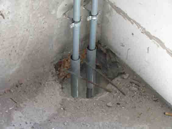

Стоп - здесь же не те крючки! Там были...
smile.gif г. Санкт-Петербург, 2008 год, жилой 16 эт. дом
сообщение 16.8.2008, 22:34
Сообщений: 33671
Так и нет спора,что канительно.
А вот на фото ОльгойО размещенной забавно- обратите внимание- а зачем стоят хомутовые крепления на мм. 300 наверное от плиты перекрытия и плюс подготовка от 100 мм.Вот и получается хомуты там не нужны(бесполезны,но для потом,после монтажа),да и гильза слишком невысоко кончилась.
И прихвачено не к арматуре плиты,а ..той что уголок заменяет.Но ведь нет фиксации- потому и хомуты влепили( и хомуты эти нужны лишь пока отверстия не залиют).Вагон наверное брат прислал,как шпингалеты из Н.Тагила.
Кста,у меня одни монтажеры все гильзы к трубам прихватили,"шоп не сползли",да так усердно,что стояки в нескольких местах прожгли. biggrin.gif
Да,качество сдавать Заку будут- и ему абс. по барабану внутри подрядчиковские дела- я денег заплатил- где оплаченное качество.Все, разговор окончен.Ну и как кто из подрядчиков победит - ген. или субчик?Отгадайте с 2 раз.
А подмеченное вами конечно же правильно,под потолком вообще маета, да и мест куча больше чем в ..... мух на помойке.
Ни что не вечно под луной!
Врут, однако. И дыры не оставлены все так же строителями и обрезки труб те же. И бедолаги долбали такие же - "производственная практика" была возможно.
Приятно вспомнить было юность!
Спасибо, Ольга, за фото!
Про гильзы для чего знаю вроде бы:
  • проще трубы менять
  • тараканам преграда
  • не "гниют" в этом месте
  • тепловое расширение и самокомпенсация
  • звукоизоляция и "неподглядка"
Сообщение отредактировал Kult_Ra - 16.8.2008, 22:54

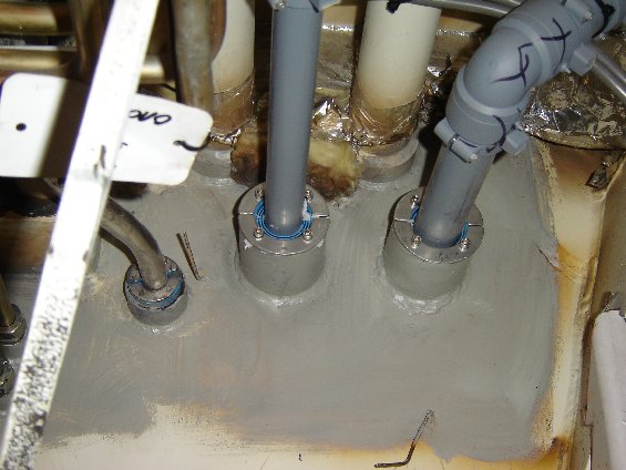

А что про такие гильзы скажете?

А вроде и один слой пергамина то?Не видно второго краешка. biggrin.gif один слой не очень и хорошо- зажимает бетоном трубу-тяжело выбивать при замене
Да тож(по стальным) самое - инструктаж установщикам опалубки при заливке рассечки в этой шахте- свалят ведь запросто их вниз,шоп не мешались.

Это не пергамин, это лист оцинковки. Вот думаю, на основании какого документа заставить монтажников заменить такую гильзу, на нормальную, из трубы.

сообщение 16.8.2008, 23:48
Сообщений: 33671
Какая то не свежая оцинковка,совсем уже тусклая.
А нет запрещения на применение гильз из неё.Тока если оговарить в ТЗ заранее или давить административным ресурсом тогда на этом этапе.
А вот труба слишком рыжая , красить её конечно легше,но уж больно она УЖЕ поржавевшая.
