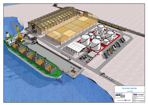

Модель буровой платформы HE UDW Semi-submersible Drilling Rig 7th Generation в SketchUP https://3dwarehouse.sketchup.com/model.html...61-35a1660c16a7
