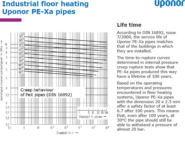

следует отметить, что все трубы соответствующие DIN и ГОСТ должны служить при заданных в этих стандартах режимах не менее 50 лет.
Например при температуре 110 градусов и давлении 3.5 атм. труба номинальным классом 5 прослужит 5 лет.
Для примера есть график срока служды трубопровода (показан трубопровод класса 5)

1) О ПЕКСе: 110С при 3 бар несколько дней (недель?) нормальный пекс, конечно, выдюжит. Но только потом, при падении температуры, потечет на фитингах.
2) О паркете: для теплого пола не годится. Вот так, без обиняков.
