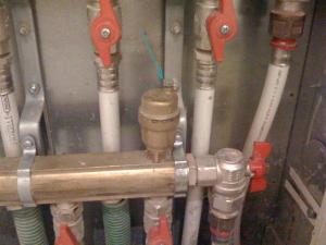

Добрый день, уважаемые специалисты.
Отопление в квартире сделано с использованием коллекторной схемы - (рисунок вложен). В принципе всё понятно, за исключением двух вещей - на первом рисунке они подписаны 1 и 2, на других рисунках их изображения увеличены. Сверху подача, внизу обратка. На всех радиаторах есть еще отдельные собственные регуляторы, установленные на подаче для индивидуальной настройки в каждом помещении.
Собственно вопросы:

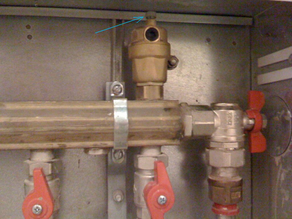

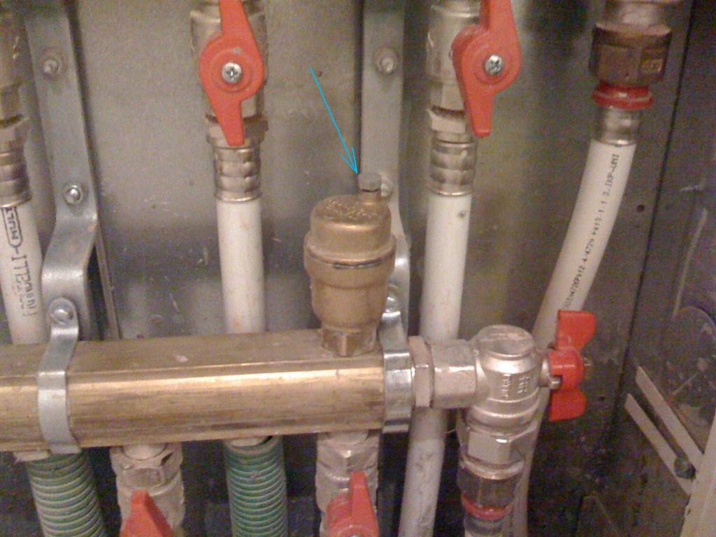

1. На механизмах по номером 2, имеется небольшой винтик (на него показывает стрелка на увеличенном изображении). У него есть небольшой люфт, но при это его можно закрутить по часовой стрелке таким образом что люфта не будет. Но и в случае люфта протечек нет. Что это такое и в каком положении (с люфтом, без люфта, два оборота против часовой стрелки от закрытого состояния,...) он должен находиться?

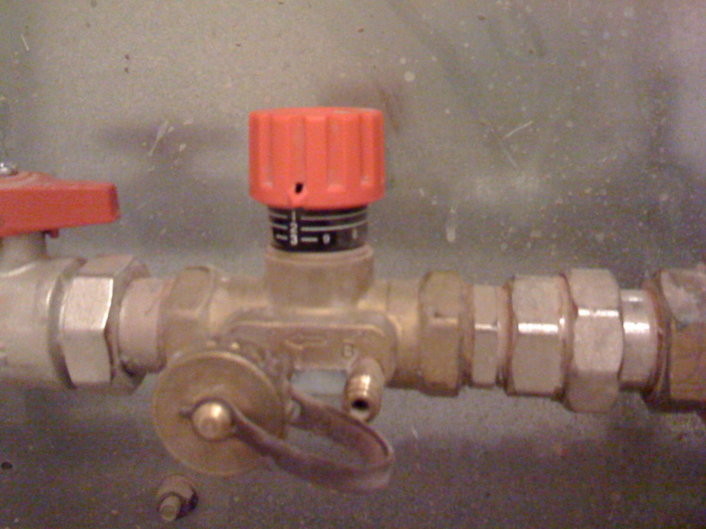

2. Механизм под номером 1 - я так понимаю что это регулировка обратки. При закручивании крана по часовой стрелке метка(точнее небольшой носик) на крышке последовательно проходит значения от 1 до 9 (и далее еще несколько оборотов). Насколько я понимаю, этим краном можно сразу снизить/поднять нагрев на всех радиаторах во всех помещениях. Каким образом правильно регулировать температуру этим краном? Что означает закрытое по часовой стрелке положение, открытое против часовой стрелки положение, какими цифрами, нанесенными на кран руководствоваться при использовании системы?
С уважением, Сергей.

1. Механизм №2 - воздухоотводчик (да Вы и сами наверное догадались). Назначение винтика - да посмотрите паспорт на данный воздухоотводчик, скорее всего это просто - ручной сброс воздуха.
2. Механизм N1 -ручной балансировочный клапан. Положение закрытое - означает полностью перекрыт поток через данный клапан, так что в принципе после него установка шарового крана не требуется. Цифры - от 1 до 9 означают настройку клапана по пропускной способности. Номер настройки - (я считаю) проектное решение.

НА ПОСЛЕДНЕМ РИСУНКЕ(НАИБОЛЕЕ ЧЕТКО ВИДНО)
РУЧНОЙ БАЛАНСИРОВОЧНЫЙ КЛАПАН ОТ ДАНФОСС USV-I
выдержка:USV-I сочетает в себе функции клапана переменного гидравлического сопротивления, перенастраиваемого вручную, и запорного клапана. USV-I ограничивает максимальный расход тепло или холодоносителя через стояк или установку. Клапан снабжен измерительным ниппелем и дренажным краном.
:http://ru.heating.danfoss.com/PCMPDF/USV-I_USV-M_VIC1D21Z.pdf
НА ПЕРВОМ РИСУНКЕ АВТОМАТИЧЕСКОЙ ВОЗДУХООТВОДЧИК EAGLE

Балансировочный клапан у вас стоит не для вашей системы, а для увязки всего дома.
Его трогать вообще не надо было, т.к. сами вы его не сможете настроить, без проекта всего дома.
Правильнее всего было бы полностью закрыть его, а потом открывать до тех пор пока в вашем квартире не будет держаться температура 20-22 градуса. Горячие радиаторы здесь не при чем.
В противном случае открывая этот вентиль вы прямо влияете на отопление своих соседей и если вы полностью откроете кран
может через вашу систему будет проходить весь расход воды предназначенный для других квартир.
