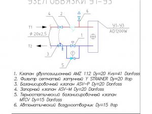

При проектировании отопления административно-бытового здания столкнулась со следущей проблемой, а именно с проблемой теплоснабжения тепловых завес.
Завесы расположены в цокольном этаже, где располагается автопарковка. Температура в цоколе поддерживается +5. Завеса находится над воротами,куда въезжают автомобили.
В проекте предусмотрела теплоснабжение завес от отопительной гребёнки (неперегретая вода,95-70) смесительный узел (трёхходовой,насос,обратны клапан...).
Вопрос в следущем:заказчик боится,что возможно размораживание теплообенника завес и просит поставить промежуточный гликолевый теплообменник. Я уверена,что смысла внём нет.Что скажете?

Может пригодится...
хотя по мне так вешать завесу стоит на высокотемпературный теплоноситель до т/о
