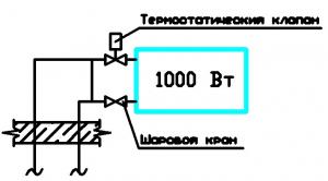

Схема для иллюстрации своих слов о двух-однотрубной горизонтальной "системе" со втречным и попутным движением.
Для горизотальной системы в одноэтажном цехе
- Нельзя сказать - это двухтрубная или однотрубная система?
- Как трудно заставить приборы поделиться теплом так, как написано на расчётной схеме.
После элементарного поворота средствами Акада - вот, голубчик - уже Двухтрубная система в десятиэжтажном доме!
г. Пырков нас убеждает, что 10 этажей просчитать (честно!) стало проще, чем эту же ситуацию в цехе.
Там (в цехе) проблем давно все наелись, здесь (в жилом доме) можно успокоиться (не надо дёргаться)!

Добрый день.
О трехходовых клапанах можете почитать в р.6.1.4 кн. Пыркова В.В. "Современные тепловые пункты. Автоматика и регулирование".
Об ограничении количества отопительных приборов на однотрубном стояке - в р.4.2.4.5 кн. Пыркова В.В. "Гидравлическое регулирование систем отопления и охлаждения. Теория и практика".
Обратите внимание, что никто не ответил на вопрос, что происходит в стояке (приборной ветке) однотрубной и двухтрубной системы отопления при закрывании терморегулятора (шарового или трехходового крана). Лишь были придирки к слову "фокус".
Поэтому отвечаю:
- в однотрубной проточно-регулируемой системе при закрывании терморегулятора (шарового или трехходового крана) на отопительном приборе увеличивается перепад давления на замыкающем участке, что приводит к увеличению перепада давления на всем стояке и к уменьшению расхода теплоносителя через него. Это и есть тот фокус, который мы показывали на Акватерме. Это означает, что у всех соседей ухудшится тепловой комфорт. Будет ли экономия энегоресурсов? Да, будет: за счет замерзания соседей. Если у Вас терморегулятор, то у соседа он начнет открываться, увеличивая расход теплоносителя, для того, чтобы восстановить тепловой комфорт. Да вся беда в том, что отопительный прибор в однотрубке, совсем по другому реагирует на изменение расхода, чем в двухтрубке (подробнее см. рис.6.2. кн. Пыркова В.В. "Гидравлическое регулирование систем отопления и охлаждения. Теория и практика" и прорисуйте кривую при перепаде температур теплоносителя в отопительном приборе - 1...2 С, а лучше см. рис.2 на стр.6 в №1/2005 Данфосс Инфо);http://www.danfoss.com/Ukraine/BusinessAreas/Heating/DanfossINFO/
- в двухтрубке без регуляторов перепада давления на ветку (стояк) - расход теплоносителя в других отопительных приборах увеличивается (вспомните - а в однотрубке уменьшается). Если установлены терморегуляторы, то они эти перетоки со временем запаздывания устранят. Если нет терморегуляторов у соседа будет теплее, чем нужно. Это второй фокус, который мы показывали на Акватерме.
- в двухтрубке с регуляторами перепада давления на квартиру - ни работа терморегуляторов (шаровых кранов), ни несанкционированное вмешательство соседа в систему, ни изменения гравитационного давления не влияют на соседей - эти и много других фокусов мы тоже показывали на Акватерме.
И вся прелесть в том, что в реальных системах происходит то же самое.
шарового сюда неуместно в ключать с ИЛИ - это обычный отопительный прибор с замыкающим участком и своим альфа затекания по расчёту малого циркуляционного кольца и расчётное может быть через прибор+подводка или зам.уч (потери в них они всегда равны).
трехходового крана ТХК - создаёт понятие проточно-регулируемое включение отопительных приборов. Здесь расчётный режим проточный (альфа=1) Здесь без всяго стенда коню ясно при альфа=0 и только если замыкающий меньше Ду стояка потери возрастут.
Одновременно все термостаты стояка закроются/незакроются... перераспределение расходов между стояками в реальных системах беда так не значительна от этого по сравнению с совокупностью других факторов (от не соблюдения параметров и ...) что заставить может поставить крест на однотрубное подключение!

Во время работы такого узла происходите деление потока в месте разделения всегда будет Нзам=Нпр! От этого закона не спрятаться.
Это чрезвычайно нестационарный режим в работе реальной системы отопления при влиянии естественной гравитации (разные температуры в замыкающем, в подающе подводке, в приборе, в обратной от прибора, да ещё с учётом знака при Не).
Кроме того надо учитывать степень открытия термостата и его запоздалая реакция (пресловутое xP).
Такой узел Элементарно сегодня опробовать на любой кафедре ТГВ.
Лично провозился достаточно с программой моделирования работы (расчёта) малого циркуляционного узла и удалось добиться терпимого совпадения со стендовыми показателями.
Использованы были разработки, опубликованные в своё время под рубрикой НИР и ОК (давно это было, не сохранилось у меня в "архивах" точная ссылка на работу, но суть не в этом). Работа НИР была основана с узлами - только с чугунными радиаторами (постоянное гидравлическое спротивление, вернее в учёт бралось постоянное значение КМС при фиксированном диаметре подводки).
Поэтому в программе моделирования сопротивление прибора определялось через подсчитанную гидравлическую характеристику. Т.е. примерно, как призведение квадрата расхода на S или типа R*l+Z.
Но это детали. И не для темы этого поста.
Обилие отопительных приборов, арматуры, сложность точного расчёта действительно приводит к тому, что сегодня ни она программа по проектированию отопления не проверяет работу каждого узла даже в расчётном режиме.
Никто не считает потери в тройнике на деление/слияние, точные потери в приборе и пр. На стенде в НИИсантехники проверяюся выборочно отопительные приборы из линейки призводителя и вырабатывются обобщённые рекомендации. В полне достаточные в качестве ПОСОБИЯ для практического применения. Расчёт малого циркуляционного кольца иногда приводит к выводу, надо вообще убрать замыкающий! (альфа стремится к 1, или к 0). То есть, узел неудачно сформирован! Нет смысла здесь рассматривать все ньюансы.
Усугубляет ситуцию - переменное сопротивление отопительного прибора. Не в смысле его изменение от величины расхода, а смысле, что при определившемся расходе в прибор его оказывается недостаточно для возмещения теплопотерь - надо ставить следующий по списку.
Но он другой длины и всё начинается с начала!
Просто в этом нет необходимости!
По этой же причине упомянул "гарнитуры с устанавливаем альфа" - они пригодны в очень узком пучке проектных ситуаций и "нелепость" применения их при массовом высотном строительстве очевидна. И зачем нужен лепет г.Пыркова про трёхходовые!
При параллельном подключении на насос влияет сопротивление только одного прибора. Всё перекроется процентом запаса при создании рабочего перепада в системе.
При последовательном подключении ошибка в определении сопротивления узла умножается на число приборов этой группы (стояка).
Любой фирме (поставщику арматуры) это лишняя головная боль. Поэтому надо избавляться от однотрубных в России!
Кто им поможет? Лучше это делать руками наших (и бывших тоже) соотечественников!
Тут появился г. Пырков с самиздатовской книгой, идеями для ремесленного училища и давай (царственно) поучать всех:
Проектировать однотрубные системы глупо!
И требует корректного себе отношения!
Действует не сам по себе, а по поручению! Есть индульгенция:
собрались наши аксакалы отопления и мне сказали: "Ты молодой тебе и дорога. ..
У меня мнение (ИМХО):
Не следует глупо проектировать однотрубные системы.

Гость_Пырков_*
сообщение 11.6.2007, 11:22
Сообщение #120
[/quote] резюме Kult ru
Наконец то Вы пришли к достойному выводу.
Теперь попытайтесь это воплотить с учетом правильно уже Вами сформулированной задачей: необходимость учета переменного теплового и гидравлического режима в отопительном приборе однотрубной системы.
Изменение гидравлического режима учтите по отношению Kv (при Xp = 2K- расчетный режим) к эксплуатационному (Kv= 0 - терморегулятор закрыт и Kv= Kvs - терморегулятор полностью открыт).
Кстати, не забудьте проанализировать отношение Kvs к Kv у терморегуляторов различных производителей. Здесь и определите упоминаемые мною 400 %, тогда-то и появится различие между производителями.
Переменный тепловой режим отопительного прибора Вы можете проанализировать по внутреннему авторитету терморегулятора (EN215-1) и по авторитету теплоты помещения. Постройте график, аналогичный рис. 6.7 на стр.180. в кн. "Гидравлическое регулирование..." Для однотрубки я его не строил, т.к. мне понятен его результат. А Вы перепроверьте, если сомневаетесь.
Надеюсь, поделитесь своими научными познаниями.
Вы меня упрекаете, что в моих ответах нет конкретики и неубедительно. Наверное, Вы правы. Я не Кашпировский, чтобы лечить всех на расстоянии, да и задачи переубеждать Вас перед собой не ставлю. Я делюсь с Вами той информацией, которую Вы, как специалист, врядли где-либо раздобудете. Мне этой информации достаточно, чтобы сесть и навести порядки в своих знаниях. Выводы делайте самостоятельно.
