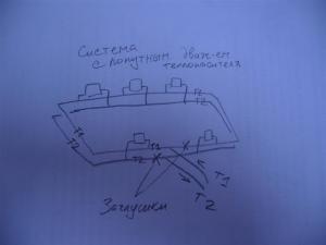

Подскажите пожалуйста будет ли работать такая система отопления? Тепло от теплосетей 95-70. Теплоузел с элеватором уже согласован, а система не работает. Расход 3,1 м3/ч. Общие потери давления 14,5 кПа. Q=90 кВт

А гидравлику считали?
Гость_улитун_*
сообщение 7.3.2009, 14:13
По расчету гидравлики вроде бы все должно работать. А по факту нет. Что делать? И целесообразна ли вообще такая схема отопления?

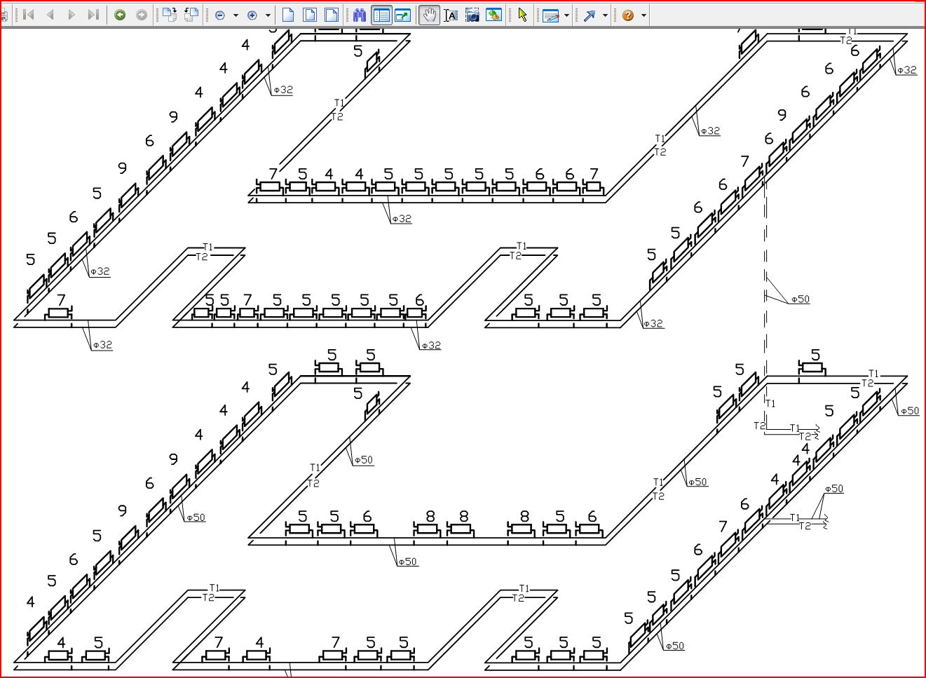

Судя по схеме, гидравлика считалась минут 5, + 10 минут на оформление
мне вот интересно преднастройка радиаторных терморегуляторов велась и поделитесь опытом, что это за новые веяния один радиатор регулируемый а два нет (типа ведущий?) huh.gif

Интересная схема. У вас этаж сделан как кольцо. Неплохо бы его разорвать. Ну и 32 труба на такое количество радиаторов? Нужна очень большая скорость теплоносителя.
Согласен полностью.
Интересно было бы глянуть чем вы сбалансировали кольца и как получили такие маленькие потери, что за преднастройка?
Судя по схеме, дабы ее не перекашивало я бы применил ASV-I и ASV-PV, но на Ду 32 по скорости они не проходят и елки, потери будут больше. Всеж как?

Посмотреть схему не представляется возможным (почему-то не открывается файл), но вот что интересно.... в постах выше сказано, что имеет место элеваторное присоединение системы отопления (я так понимаю, что элеватор нерегулируемый) и тут же говорится, что на приборах отопления установлены термостаты, да еще предлагается установка автоматических балансировочных клапанов... в связи с этим вопрос - каким образом представляется нормальная работа системы отопления, если по сути имеет место два совершенно разных гидравлических режима? Элеватор дает нам режим с постоянным коэффициентом смешения , а терморегуляторы в двухтрубной системе создают переменный гидравлический режим, т.е при каждом изменении расхода ( при открытии и закрытии термостата) происходит перераспределение давления, возникновение перетоков и пр. Мне кажется, что говорить о применении элеватора еще можно при однотрубке (т.е. при постоянном гидравлическом режиме) и без всяких там термостатов и пр. Поправьте меня пожалуйста, если ошибаюсь smile.gif
То схема-шутка tongue.gif Ее ни ногами, ни руками не просчитать! Если бы обратная сливалась с противоположной стороны, то ...
сообщение 16.3.2009, 0:04
Сообщений: 33650
Если б это смогло заработать, то это было б чудом.

Такая система с элеватором по определению работать не может. Загадка с балансировочными клапанами - интересно где они установлены из расчета один на три прибора? Интересно, вы , с проектировщиками абонентского ввода до монтажа связывались. Или каждый лепил как удобно.

схема странная, каждый радиатор сажается на трубу одного диаметра, где бы он не находился, на сколько бы не был удален от элеваторного узла. Верхние приборы явно расположены дальше от элеватора но сажаются на Ду32 или это пластик по наружке обозначен. система в принципе рабочая. Одно но, настроить ее будет также сложно как и понимать по какой причине делалась такая неграмотная схема. Закольцованная подача и обратка, они будут творить чудеса в купе с термостатическими регуляторами. Скажите в каком учебном заведении учат так проектировать. Чертеж кстати тоже не грамотен, я бы со стыда сгорел при выдаче такого.
если вы поставите насос, схему все равно будет сложно настроить, и при любом темпреатурном колебании термоголовки дадут вам абсолютно новую систему. Читайте больше литературы. Любите свою профессию.

Такая с-ма никогда не будет работать. Целесообразно на один "магистральный" трубопровод ставить максимум 5-7 приборов (плюс-минус - зависит от нагрузки). Но не подключать сколько шт. (шт. 30- 50) на одну ветку... В вашем случае для нормальной работы с-мы нужно сделать 4 ввода (возможно 3 или 5)....

вот пример как эта система может обрести новую жизнь
извиняйте за оформление

Ну так сразу не надо - "никогда работать не будет"! Нормальная схема, таких тысячи в гостиницах, старых больших офисных зданиях и так далее.
Условия работы:
- кольца должны разорваны где-то (может так и есть);
- располагаемый перепад на систему отопления должен быть. Какой - есть в исходных документах, надо проверить и сделать поверочный расчет, скажем в СО3;
- и какие угодно устройства для повышения сопротивления однородных присоединений, здесь - на радиаторах. Если встроенные термостатические клапаны с настроечным элементом (Данфосс) - очень хорошо, если нижняя подводка с настройкой - тоже хорошо. Если ничего нет - читаем вышеприведенные посты - очень плохо.
Все. Если условия выполняются - третье самое главное и трудно решаемое в случае отсутствия - вперед.
Добыть перепад - легко, при располагаемом на вводе 10 метров - делим на 5 - получаем 2 на систему отопления при правильном элеваторе. Сравниваем с поверочным (еще раз повторяю - в любой программе за час делается). Дальше решаем, что делать. Ставить насос на подкачку (откачку), например. Где ставить - думаем. На вводе - наверное, правильно, если нет там перепада. После элеватора - не знаю, коэффициент смешения какой будет? Думать надо.
Дальше. Есть вопрос, что будет с работой элеватора при переменном расходе (от термостатов) - в пределе будет нехорошо (все закрылись почти полностью по какой-то причине, расход упал, перепад возрос, смешение прекратилось), но уже второй вопрос после решения первого - запустить.
Главное - сопротивления на присоединения (балансировка, но в это слово не поймешь какой смысл иногда вкладывают), поверочный расчет, перепад. Про удаление воздуха, давлениях выше статики - пропускаю, это понятно.
Окончательно все.
