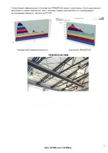

Losev
сообщение 20.8.2010, 10:27
Сообщение #142
Сообщений: 1404
Регистрация: 3.10.2007
Из: Севастополь
Пользователь №: 11699
Уважаемые специалисты по ГЛО (Владислав Дмитриевич Жиденко в том числе clap.gif )
Есть у кого сказать что по сути вопросов?
Я понимаю сейчас сезон начался, работа больше чем весной, но с другой стороны ранее даже в сезон реагировали более оперативно... biggrin.gif
Что можете сказать на тему того что производители супертёмных излучателей говорят о лучистом КПД в 80-85 % своих обогревателей за счёт использования рециркуляции продуктов сгорания и теплоизолированного кожуха, который они даже отражателем не считаю правильным называть?
Т.е. с этой позиции форма отражателя сверху газолучистого отражателя не суть важно.
И по факту лучистый КПД всех стандартных (без теплоизоляции отражателя) тёмных излучателей это 55 % (может максимум 65% rolleyes.gif ) ?
Вот картинки выжимки из нашего проспекта на эту тему.
и
