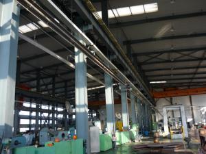

Конкретно в данный момент я работаю на выставке в Ростове, в выставочном центре, отапливаемом нашими потолочными панелями.
Высота подвеса - 7,5 метров.
Теплоноситель - 80/65
84.000 кубометра отапливают 1550 метра панелей

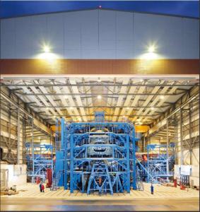

О рассматриваемом объекте.
Как уже упоминал высота 36 метров. Высота монтажа панелей - 36 метров.
Габариты цеха 108 на 204 метра.
Вот картинка как предварительно предполагалось разместить панели при теплоносителе +180
(падение температуры воды 44 С, давление в системе 9 бар). Всего заложено 48 панелей длиной 46 метров и шириной 1200 мм.
А вот картинка варианта с теплоносителей +150 (в этом варианте панели выбраны по ширине ещё с учётом того чтобы обеспечить более полную загрузку фур, что то же повлияло на количество панелей). Падение температуры воды 17 С, давление в системе 3,8 бар.
Предполагается использовать 60 панелей длиной 50 метров и шириной 900 мм.

Какой фирмы панели? Хочу на сайте изготовителя ознакомиться с характеристиками, а потом смогу с Вами или согласиться или нет.
Пока что в своей практике не встречал потолочные панели с такими параметрами теплоносителя....
Что касается минусов - самый главный-цена.....дальше плюсы.....

К сожалению не могу назвать имя производителя, так как предлагаемые термопанели производятся под нашу торговую марку. Т.е. типа OEM производство.
Могу сказать что это один из крупнейших европейских производителей в этой теме.
Технические параметры исходные все есть у нас на сайте можете не сомневаться в них. bestbook.gif
Причём у данного производителя есть реальные объекты с такими параметрами.
Например на одной из картинок в тех.описании приведены фото цеха высотой 40 метров компании Airbus.
Для общего развития не расскажете подробнее о данном объекте?
Это с него сделана фотография мелькнувшая в данном треде?
В каком городе/стране он расположен?

Как я понимаю цех Airbus - находиться во Франции, г. Тулон или Тулуза. rolleyes.gif
У нас в референсах тоже есть Airbus.

Уважаемый gazkom на приведенном объекте высота монтажа 36 согласно исходных данных заказчика.
Уважаемый GarryRU везде хочет отменится поэтому и ответил на вопрос который был адресован не ему.:-)~~~
Конечно для если рассматривать в особенности газовые инфракрасники лучше было бы если можно было повесить агрегаты на высоте 7-12 метров, а там сверху пусть хоть 50 метровое здание строят.smile.gif)
Типа вот так на колоннах под углом разместить.
Но в условиях этого конкретного случая - это не возможно. sad.gif(
Как впрочем и в условиях ранее размещенных мной и GarryRU картинок цехов AirBus..

Кстати, о представленой картинке
Возникают некоторые сомнения, что там полное покрытие пролета происходит, больно низко висят, и достаточно широкий пролет, мне кажется, ТОКА НЕ КРИЧИТЕ ПЛИЗ и не ПЛЮВАЙТЕСЯ, что там есть холодные прослойки посреди пролета

Объект на картинке с газовыми излучателями - не мой.
Это мне один из производителей знакомых скинул.
Так что как там всё хорошо и чудно не могу сказать..
